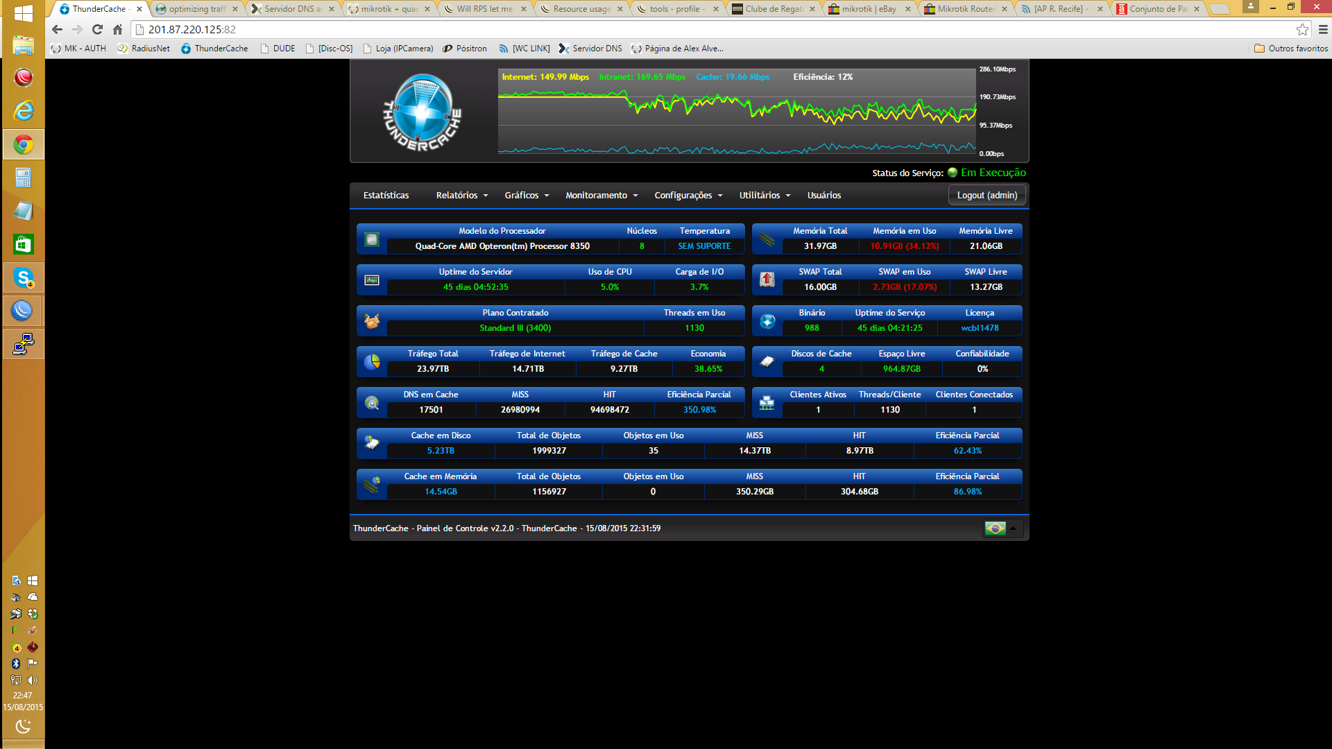

    um dos meus hd's não estava carregando os dados no monitoramento de discos, reiniciei porque estava me incomodando não ver o gráfico, não deixou de funcionar apenas não carregava os dados .... como disse não sou po%*& nenhuma da bmsoftware, apenas um usuário satisfeito com o produto, pra dizer a verdade se eles vão ou não vender o produto deles pouco me importa, mas a pergunta do amigo do tópico é: cache para 500 clientes, ajuda ? expressei meu ponto de vista e só. Se travasse eu diria (nunca travou), mas claro que quando se sente lentidão na rede a 1° coisa que se faz (meu caso) é verificar o cache, mesmo o problema sendo link, dns etc... , mesmo usando em bridge fico tranquilo quanto a isso, referente ao uptime já consegui 90 dias se não falha a memória (não tenho print) mas o amigo fcnetwork postou ai 139 dias, não vejo problema nenhum em reiniciar sistema, mikrotik, mkauth, unbound, thunder entre outros, se tiver que reiniciar passo pra redundância e reinicio, acontece .... Ao criador do tópico resta estudar se vale ou não apena implantar o cache e que seja feliz na sua escolha. Muitos são contra outros a favor, respeito a opinião de cada um.
Nome:	         Captura de tela 2015-08-15 22.47.24.png
Visualizações:	262
Tamanho: 	300,7 KB
ID:      	63593Print antigo, 45dias e com memória disponivel , não tenho outro aqui ...
