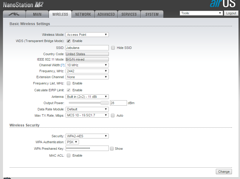

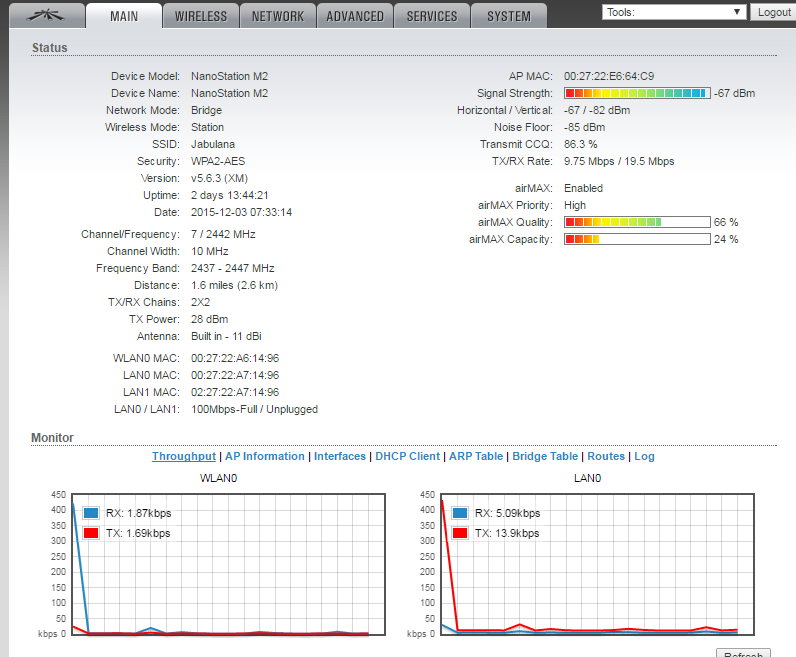

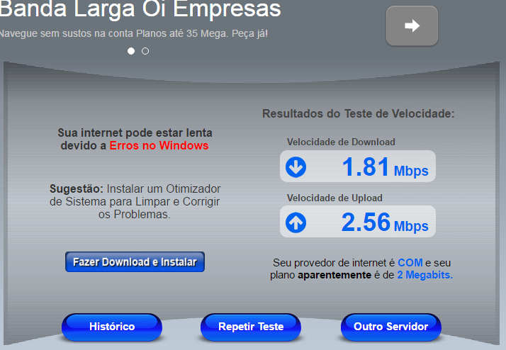

    Exclamation Nanostation M2 internet de 30mb não da 4mb aqui em casa, sinal forte.
    Olá pessoal, desculpe sou noob no assunto fiz uma configuração na marra estou usando internet a 3 meses, estável porem muito lenta, agora subimos o link do ap para 30mb e não consigo nem ter uma internet de 5mb, gostaria de saber como melhorar. Já tentei usar outras frequências porem ficou mais estável em 10mhz sei que e pouco para trafego porem ficaria satisfeito pelo menos com 15mb de internet.

    2 Nanostation M2
    Distancia total 2,66km
    Perdoe qualquer erro como disse sou leigo, gostaria de saber se tem alguma coisa que posso fazer.

    Padrão Re: Nanostation M2 internet de 30mb não da 4mb aqui em casa, sinal forte.
    Bom fazer um enlace em 2.4ghz já não é muito bom, ainda mais para passar 15Mb.
    Seu sinal está bom (-67dbm) mas o seu ccq está muito ruim, e mudulado em mcs baixo... não tem como passar muita banda nesse cenário.

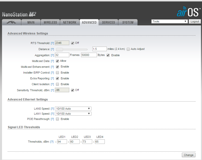

    Amigo.. Uma correcão: 10mhz não é canal e sim a largura de cada canal
    Falando em canais de verdade: pra passar alguma coisa descente aí tem que colocar a largura do canal em 20mhz ou 40mhz e depois fazer um Airview nas 2 pontas pra achar o canal menos poluído (2.4 é bem poluído).. Tua Nano tá no canal 7 que é o mais usado estatisticamente falando.
    Outras coisas: Teu CCQ tá bem ruim... Isso indica problemas de visada.. Como o horizontal/vertical estão em mundos diferentes tem problema de visada aí... E digo mais, como o vertical tá ruim, indica ser problema de altura ( instalacão baixa, telhados, lages, arvores, predios, etc no caminho) atrapalhando o fresnel em sua parte inferior.
    Existem também alguns problemas de configuracao nesses Nano... Como o controle automatico de distância, MCS travado, potência no máximo, etc
    Considere revisar esse enlace desde o projeto
    Considere mudar esse enlace pra 5.8ghz... Coloca 2 Powerbeam M5 300 aí que fica jóia... So veja bem se tem visada... Senão não tem o que faça passar banda aí...

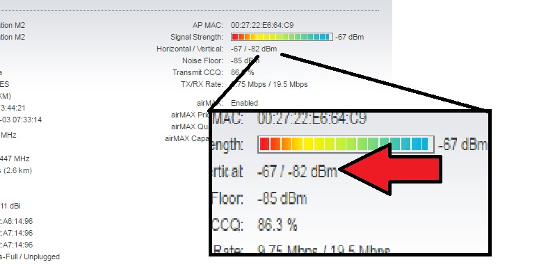

    Você tem sinal -82dBm numa polarização, olha bem TODOS os dados:
Nome:	         vert.jpg
Visualizações:	390
Tamanho: 	69,2 KB
    As 2 polarizações tem que ter sinal similar, 3 dBm de diferença no máximo. E ambas precisam ter sinal tipo -65dbm ou mais alto (-64, -63, -62, etc).
    Pro sinal na vertical estar tão ruim COM CERTEZA tem algo na frente, tem que erguer essa antena, talvez 1m, talvez 2m, depende.
    Mas... e esse noise floor de -85dBm?
    Isso é ruído, um ruído tão alto é insuportável, a antena não está perto demais do telhado? Distância decente entre telhado e antena é de mais de 1m, a distância até parede na lateral ou traseira também devia passar de 1m, mas se tiver alguma estrutura de aço (Calha grande, digamos) é melhor colocar a quase 2m de distância.
    A polarização vertical certamente está perdendo todos os pacotes, porque tem apenas 3dB de SNR, relação sinal-ruído, sinal a -82 e ruído a -85 é uma relação de 3dB, e o SNR mínimo pra rede decente seria uns 25dB.
    Ou seja, se o ruído aí de fato é -85dBm (Mas se instalar porcamente uma antena, muito perto de objetos, tipo a míseros 50cm acima do telhado, tem ruído criado pela própria antena), o sinal tem que ser -60dBm ou mais (-59, -58, -57, etc), e tem que ser esse nas 2 polarizações, nada de olhar na barrinha colorida pra enganar noob, olha o nível de sinal na vertical e na horizontal, esse sinal é que importa.
    Com uma polarização sem sinal (-82dbm não é sinal, é inútil) não adianta mudar de canal, não adianta mudar largura de canal, não adianta testar com e sem Airmax, tem é que limpar a zona de Fresnel dessa polarização, demolindo as casas dos vizinhos ou erguendo sua antena.
    (Se o sinal da polarização horizontal é que estivessa baixo, seria obstrução nas LATERAIS. Como é o da vertical, é obstrução ACIMA ou ABAIXO da linha de visada. Meio difícil ter algo acima, então deve ter algo abaixo)
    Em 2,6km a zona de Fresnel pra 2,4GHz é de 9m, ou seja, a linha de visada deve passar 4,5m acima de qualquer obstáculo. Isso geralmente implica colocar a CPE num mastro estaiado 4m em cima do telhado.
