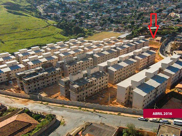

    Preciso criar uma rede Wireless em um condomínio residencial em construção, essa rede irá atender a Tablets que serão utilizados para cadastro de informações sobre o andamento da parte de acabamento da obra em um sistema WEB.
    A rede não precisa pegar dentro dos apartamentos, pegando próximo as janelas e nas ruas, já atenderia. Conforme a imagem que vou anexar, tenho cabo de rede chegando ao ponto marcado com a seta vermelha. A imagem é atual e a rede wireless deveria atender as três ruas mais a direita da imagem (o residencial possui quatro ruas), a rua mais a esquerda já está concluída e por isso não há necessidade de atender ela.

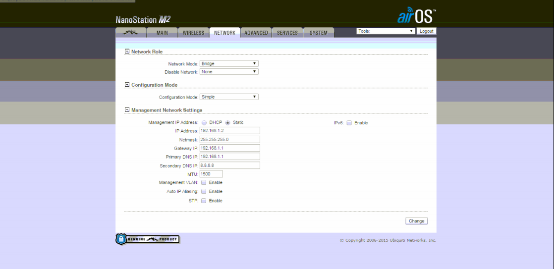

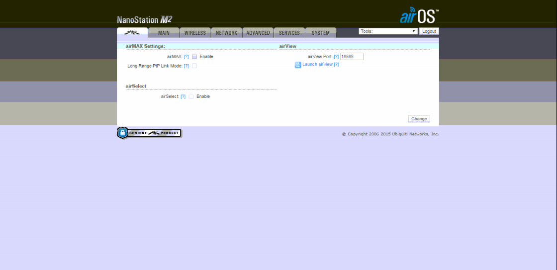

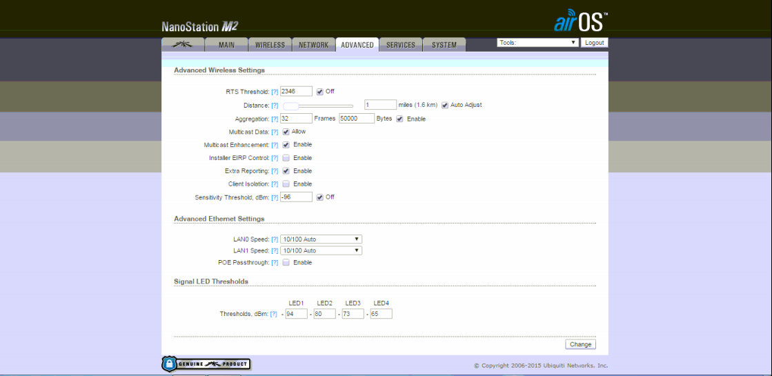

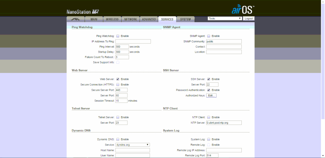

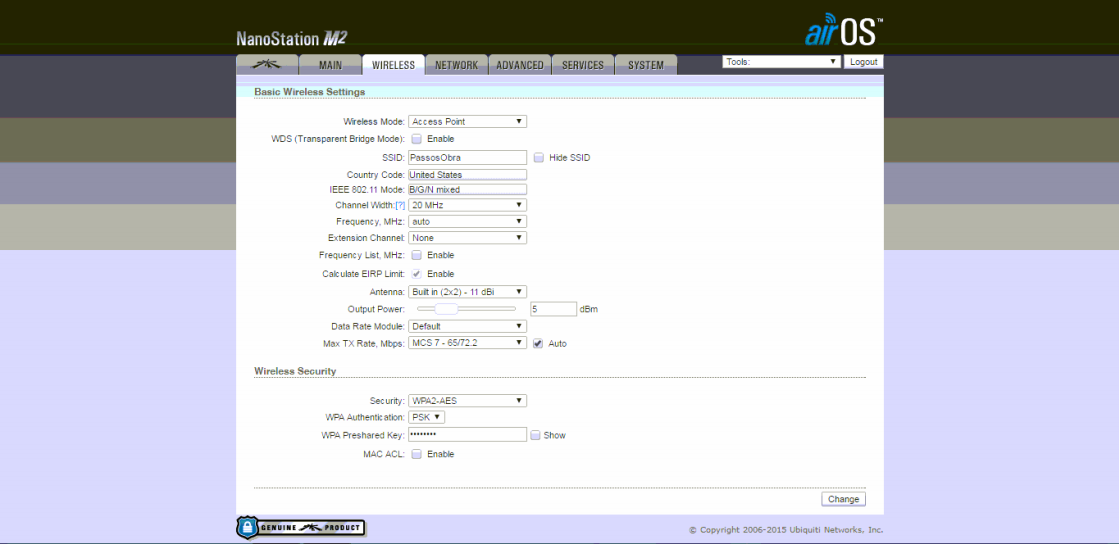

    Em minha inocência, acredito que cometi um erro, solicitei a compra de três Ubiquiti NanoStation M2, meu plano era apontar um para cada uma das três ruas que precisaria atender e correr pro abraço, porém, aí veio o problema, a conexão ficou instável, fica caindo e o sinal não ficou tão bom quanto eu imaginei. Configurei os três Ubiquitis com a mesma configuração, só alterando o nome e IP dos equipamentos, o SSID das redes, as senhas e demais configurações estão iguais. Vou printar as telas com as configurações e anexar também.

    Sem contar também que as potências das suas antenas estão absurdamente baixo. Se você não aumentar isso fica mais difícil...

    Simplesmente não irá funcionar com sua topologia.
    Entenda que você tem potência de transmissao, porém os dispositivos portáteis não tem potência de transmissão com isso, eles não vão conseguir retornar o sinal para os APS de forma que a rede funciona perfeitamente.
    Ou você cria diversas células com um ap em cada ponta da rua ou você coloca os APS nos meios das ruas.

    Então, da forma que eu pensei, com certeza não vai funcionar? Mesmo que eu coloque a potência de transmissão no máximo ou tente melhorar alguma outra configuração? (Obs: achei que se colocasse a potência no máximo, poderia piorar a situação).
    O problema que eu tenho para colocar os equipamentos no centro das ruas, é o fato de a distância ser grande para levar cabo.
    O UNIFI Outdoor é bem caro, para comprar um para colocar no centro de cada rua, pesa. Conseguiria colocar Pico Stations no centro das ruas operando como repetidor, sem a necessidade de chegar cabos?

    Contei 4 ruas e como você colocou não rola mesmo minha empresa instala infraestrutura em condomínios

    São 19 prédios que você quer fornecer internet só oque você colocou não dá

    De toda forma, do modo que fiz acabou atendendo, alterei algumas configurações nos equipamentos e deu certo.
