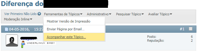

Para acompanhar um tópico, não precisa escrever nele.
Basta utilizar a ferramenta de Tópico: Acompanhar este Tópico.
Anexo 63874
