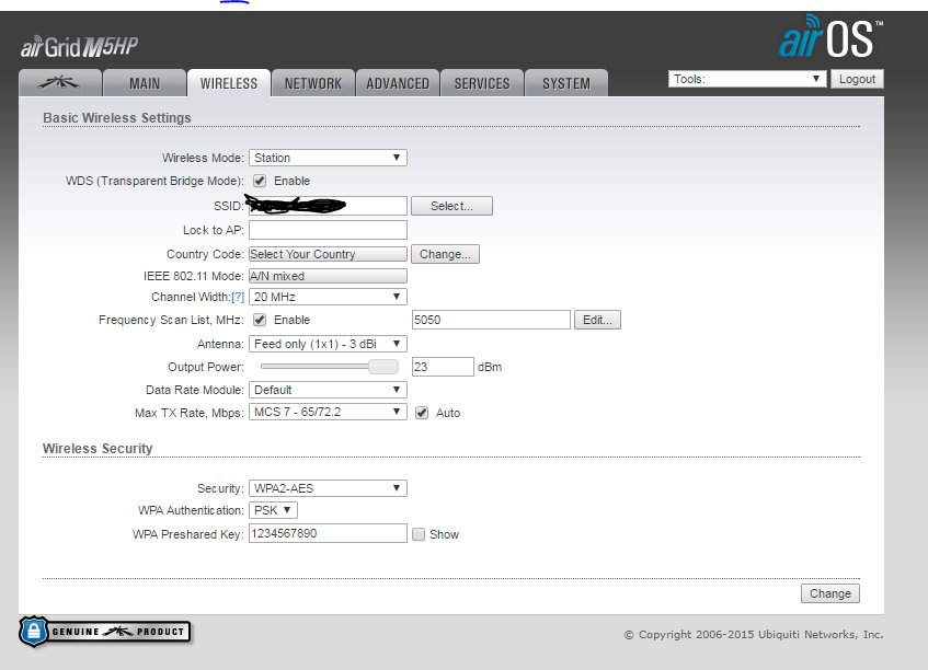

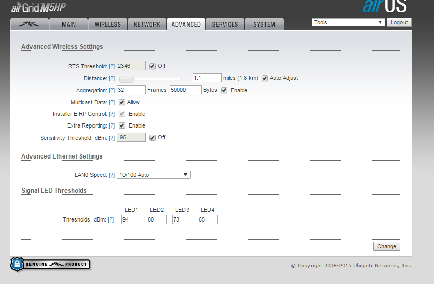

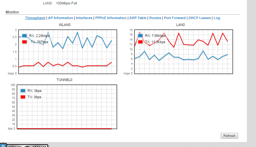

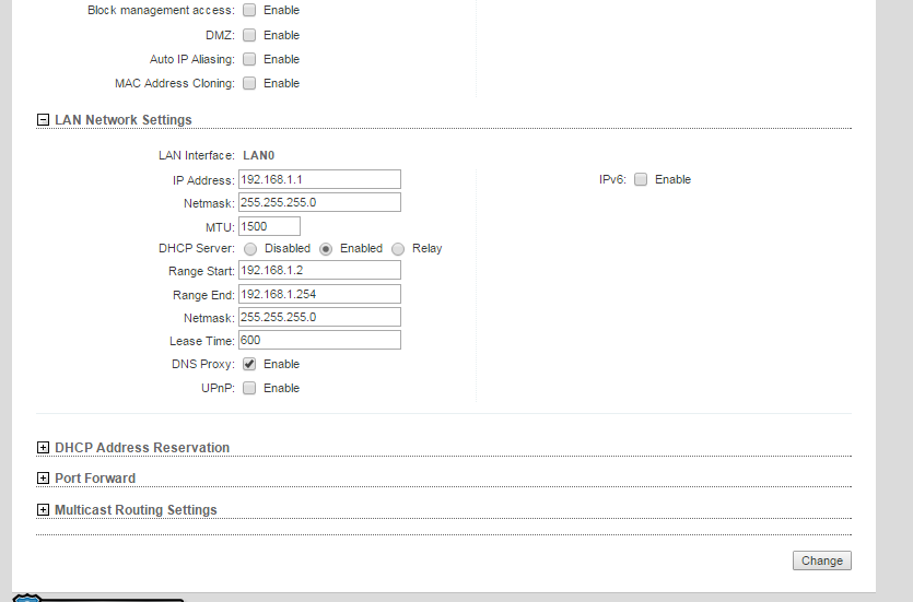

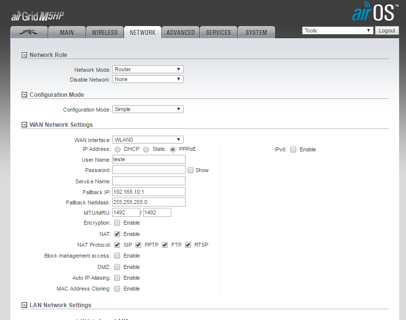

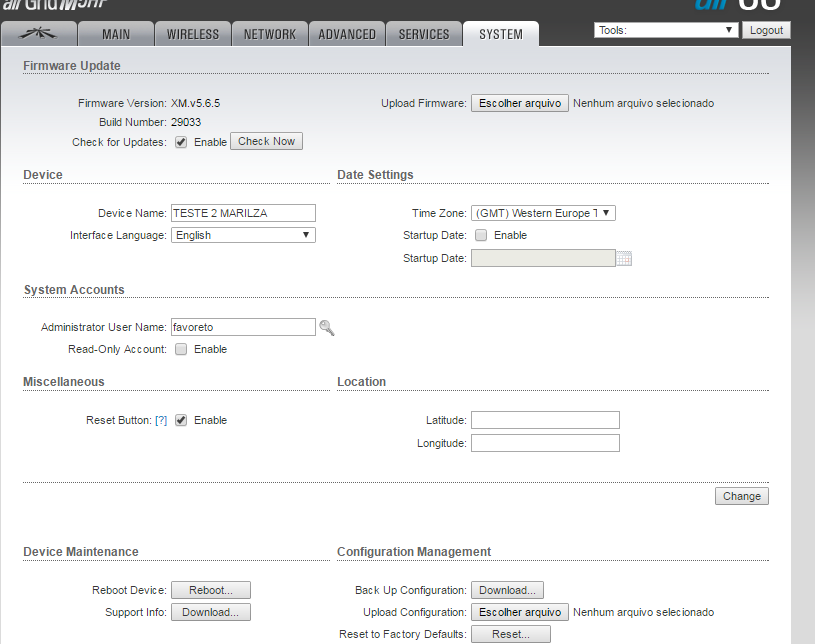

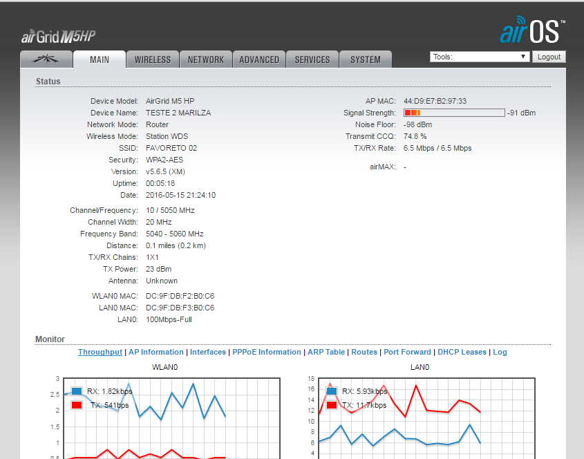

    OLA A TODOS, SOU NOVO NA AREA DE PROVEDORES ESTOU COM UM PROBLEMA COM NANOS DE CLIENTES QUE JA FOI USADO EM OUTROS PROVEDORES NA VERDADE EM UM PROVEDOR ESPECIFICO, ELES CONECTA COM UM NANOSTATION E UMA OMIN UBIQUITI QUE TENHO COMO AP MAI NÃO NAVEGA NA INTERNET, UTILIZO UMA RB 942 E CADASTRO CLIENTES COMO ppoe AS CONFIGURAÇÕES ESTÃO TODAS CORRETAS, JA TENTEI RESETAR, ATUALIZAR FIMEWARE MAIS NAO DA CERTO O PROBLEMA NAO E SÓ COM AIRGRID JA PEGUEI UM NANOBEAM E 2 NANOSTATION COM ESSE PROBLEMA O MAIS INTERESSANTE QUE SO TENHO ESSES PROBLEMAS COM EQUIPAMENTOS DE UM PROVEDOR ESPECIFICO DE MINHA CIDADE

    Mas com esse sinal, nao era nem pra conectar na torre.
    Padrão Re: Airgrid m5 conecta mais nao navega
    Esse sinal foi só na hora do print que mechi na airgrid na hora de teste tava um de cara com outro sinal no máximo
    Meu problema não está sendo com sinal
    Tá me parecendo conflito de IP amigo... qual faixa de IP e teu servidor tá fornecendo pra essa Airgrid?
    Veja o que tá aparecendo nas sub-abas da guia MAIN (AP information, Interfaces, etc...) Veja se tá ok as rotas, ARP table (se aparece o ip do servidor nessa aba) e se as rotas estão OK...
    Estão tudo ok a faixa de IP fornecida e de 192.168.1.2 até 1.254

    Já resetou ela e configurou do 0? Se já... tenta upar o firmware dela via TFTP pra ter ela com firm limpo!
    Já reservei e upei a fimeware dela normalmente não via TFTP tem alguma diferença desse modo? Baixei a fimeware do próprio site UBNT

    Chega a autênticar no servidor o usuário PPPoE? Se sim, consegue pingar do servidor para a airgrid? Se sim, consegue pingar de dentro da rede criado pela airgrid para o servidor PPPoE?
    Ele não pinga com o servidor e nem vice versa

    Experimenta colocar senha lá no pppoe!

    E desativa o wds da antena. Se você for colocar router não existe wds. Deixa somente cliente. Tire o wds do ap e do cliente.

    Colocou a senha? Verificou no log do servidor se não está dando erro de usuário e senha?
    Enviado via GT-I9515L usando UnderLinux App
    Usuario e senha do PPOE está correto?
    Desabilite o WDS e mude a faixa de DHCP que a antena fornece para outra fora da faixa do servidor... 192.168.10.xxx por exemplo
    Upar o firmware (atualizar) nao muda as configs... Se upar via TFTP é como se tivesse formatado ela e feito uma instalação limpa (como quando se formata o PC)...
    Tem tutorial aqui no forum de como fazer...
    Tente essa opcao de TFTP antes de condenar a antena em definitivo...

    Mas... em todos os testes tinha esse sinal completamente baixo e inútil de -91dBm?
    Tá muito abaixo até da menor sensibilidade do aparelho (Vide datasheet), com esse sinal só fica legível a parte de OFDM do pacote, o pacote do cliente em si (Com o cabeçalho PPPoE) não é legível com um SNR menor que uns 20dB, e com uma margem entre sensibilidade e sinal também nesse valor.
    (De -91dBm de sinal pra -98dBm de ruído (Noise floor) são 7dB de SNR, isso é SNR insuficiente pra qualquer coisa, não só pra wifi)
    Pra "conectar" precisa meramente passar de forma legível a parte do pacote com as partes de sincronia e cia de OFDM, mas os dados de TCP/IP são passados em modulação muito menos legível, "conectar" de forma alguma implica passar um pacote TCP de forma legível.
    Fora que essa faixa de 5050MHz nem é permitida no brasil, é uma faixa que a antena tem 1 ou 2dBi a menos de ganho, e tem VSWR muito pior. 5150MHz só é liberada pra uso indoor, e não é esse o caso, tem que usar a faixa legal pra uso outdoor (5460-5835MHz digamos), é a faixa onde essas antenas (Pra uso outdoor) tem menor VSWR, mas ainda que troque canal, duvido que passe de inúteis -91dBm pra algo maior que -78dBm (E nem -80dbm serve pra alguma coisa nesses equipamentos).
    -91dBm é sim um sinal pra lá de baixo, enquanto não subir esse sinal não adianta testar muita coisa.
