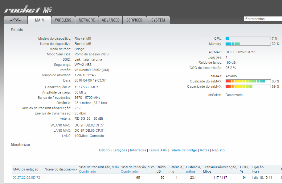

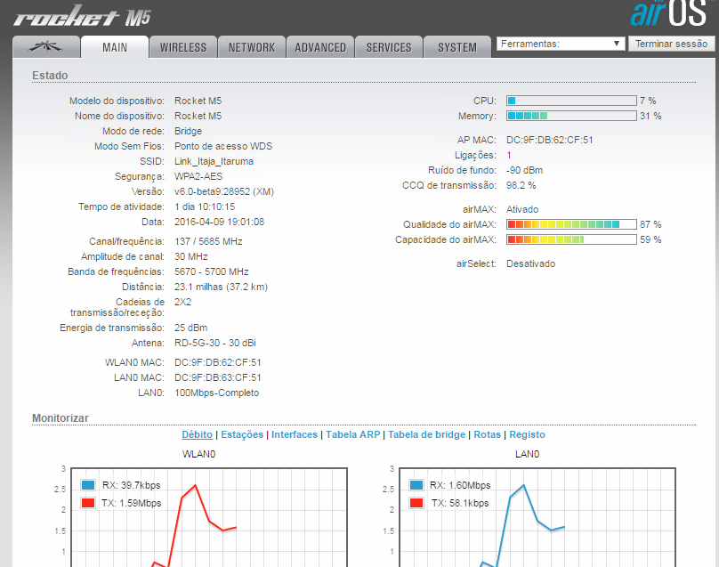

    37.2km
    Dish 30 + Rocket M5 (Aconselho RB912) Vai ser trocado em breve.

    Olá meu caro. Fora a aparência notou melhoras na versão 6 do airOS? Conseguindo fazer N falar com AC?
    Padrão Re: Que equipamentos usar para um ponto a ponto de 40km ?
    Citação Postado originalmente por chocobama Ver Post
    A diferença é significativa. Desempenho e fluidez aumentam bastante. Principalmente a estabilidade do CCQ.
    Nao tenho nada em AC, mas dizem que conecta.
