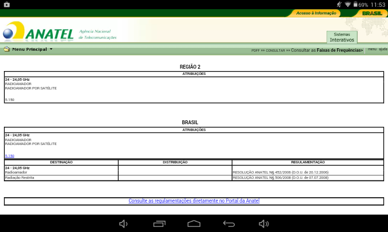

    Vi aqui amigo:
Nome:	         Screenshot_2016-06-01-11-53-50.png
Visualizações:	325
Tamanho: 	55,1 KB

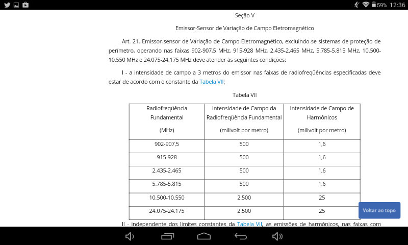

    E aqui:
    Resolução Anatel 506
Nome:	         Screenshot_2016-06-01-12-36-22.png
Visualizações:	294
Tamanho: 	56,4 KB
    Nas seções que tratam de PTP e PTMP não há menções sobre a faixa de 24 ghz
    Padrão Re: Enlace de 3km para passar 180 Mbps
    Vi aqui amigo:
Visualizações:	325
Tamanho: 	55,1 KB
    E aqui:
Visualizações:	294
Tamanho: 	56,4 KB
    Como não, a última linha desta foto fala exatamente 24Ghz = 24075-24175 Mhz

    Amigo... A resolução 506 divide a utilização de frequências por finalidade de utilização... e se você observar a faixa sem licenciamento em 24 GHZ é somente para Emissor - Sensor de Variação de Campo Eletromagnético
    (É a seção V que trata a última figura)Em nenhum outro lugar fala-se da faixa de 24GHZ
    Veja só::::
    Seção I - Dispositivos de Operação Periódica
    Seção II - Equipamentos de Telemedição e Microfone sem Fio
    Seção III - Equipamentos de Telemedição Biomédica
    Seção IV - Equipamentos de Telemedição de Características de Material
    Seção V - Emissor-Sensor de Variação de Campo Eletromagnético
    (o único lugar da resolução que trata da frequencia de 24GHZ)
    Art. 21. Emissor-sensor de Variação de Campo Eletromagnético, excluindo-se sistemas de proteção de perímetro, operando nas faixas 902-907,5 MHz, 915-928 MHz, 2.435-2.465 MHz, 5.785-5.815 MHz, 10.500-10.550 MHz e 24.075-24.175 MHz deve atender às seguintes condições:
