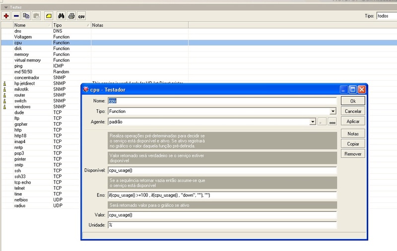

  4. #44
    Padrão Re: The Dude: Avisar quando a Voltagem da Routerboard estiver baixa
    Citação Postado originalmente por kowalczki Ver Post
    Posta para a gente as alterações sobre o monitoramento da CPU, eu gostaria de usar ak para o Dude avisar quando o uso da CPU passar de 50% por exemplo, mas não estou conseguindo
    e so seguir todos os passos de gznatta00, só muda o Probes, segue em anexo como uso aki
    depois e so ir ate o equipamento que vc queria monitorar (claro com smtp ativo) vai em serviços '+" e seleciona "cpu" e ve qual a melhor forma de avisa-lo (poupap, email, sms e etc).
    ai no meu esta 100 %, so mudar pra 50
Nome:	         Sem título.jpg
Visualizações:	493
Tamanho: 	97,9 KB
