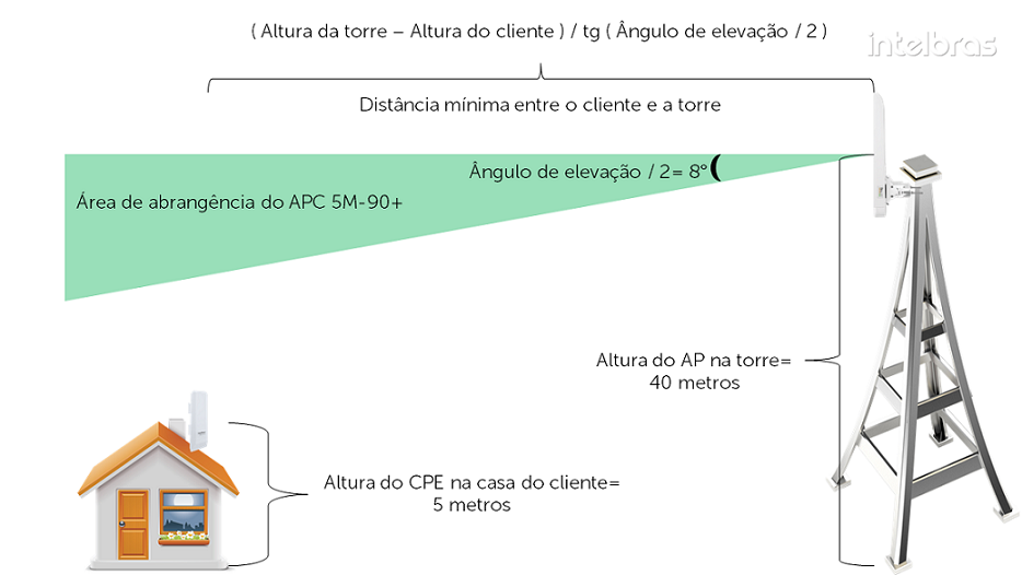

    Boa noite amigos do Under-Linux.
    Aos que estão com dúvidas sobre a distância mínima entre os clientes e a torre em função da sua altura, segue abaixo análise com exemplo do APC 5M-90+. Com base no ângulo de elevação do APC 5M-90+ e na altura do equipamento na torre, podemos saber se a distância entre o cliente e a torre é suficiente para que o cliente esteja dentro da área de abrangência da antena.
    Seguem diagramas de análise.
    O cálculo da distância mínima entre a torre o CPE é feito através da fórmula:
    (Altura da torre - Altura do cliente) / tangente(ângulo de elevação/2)

    De acordo com o exemplo acima, temos:
    (40 - 5) / tg(8) = 249,038 metros

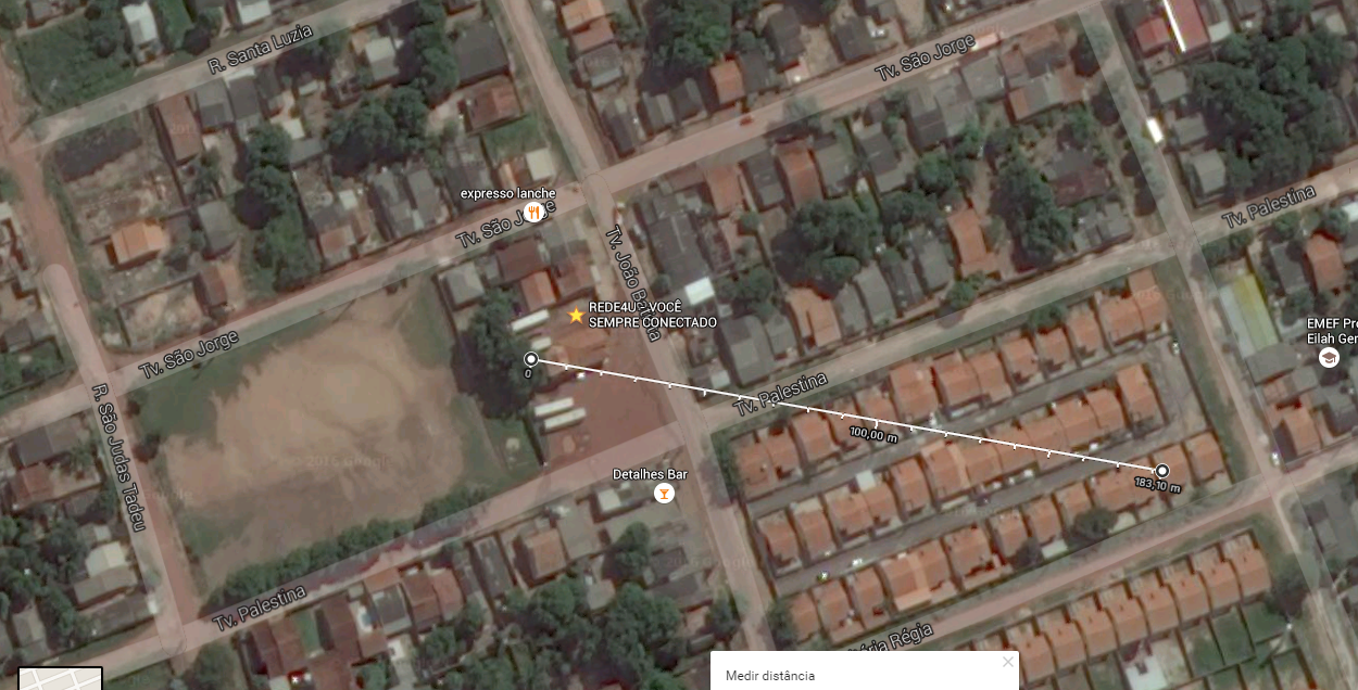

    Olá Rubem tudo bom ? Obrigado pela aula. Essa minha torre tem 30 metros com suporte fica 31m mais exatos a altura das antenas, na hora da montagem deixei retinha (tem as variações da torre) mais no geral ta reta. Nos clientes costumo por mastro de 2 metros e em raros casos 1m.
    Estou tendo problemas justamente nesses clientes que estão a menos de 200 metros. Pelos calculos que fiz 31 / 0.1584 = 195,70m o mais distante desses pertos da torre tem + ou - 185m. Nessa célula quero atender até 2,5km por isso deixei retinha e pus uma potência de 24dbm lá no rádio.
    Oque você me recomendaria fazer para poder atender esses clientes no radio de 200m da torre, sem prejudicar o raio de ação de 2,5km ?
    Tenho 4 APC-5m-90+ ( http://redesoutdoor.intelbras.com.br...downloads/MzUy ) no qual estava pensando em por em mais ou menos uns 20 metros nessa torre cobrindo os 360º e inclinando elas um pouco (só não sei quanto pra baixo) só para atender esses clientes mais próximos.

    Medi alguns clientes mais próximos, porém tem mais nesse mesmo raio de ação.
    Raio de 200m:

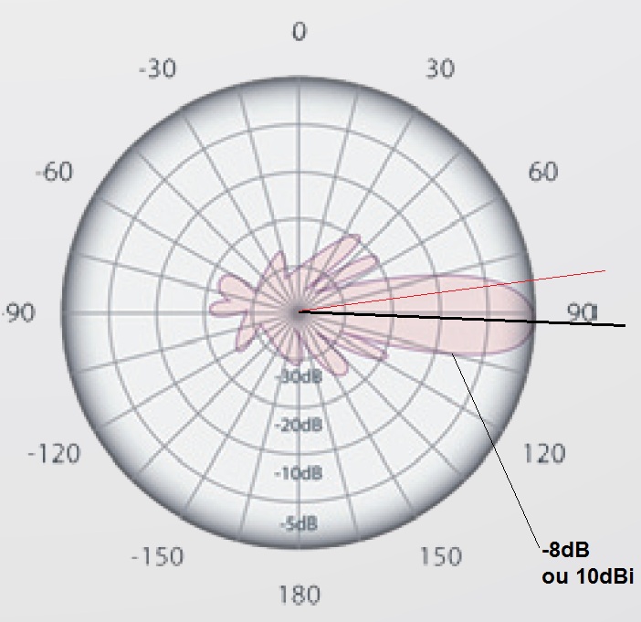

    Pelo datasheet, essa setorial parece ter um downtilt elétrico de 1,5 ou talvez 2°, marquei aqui, nas 2 polarizações parece similar:
Nome:	         apc5m90.jpg
Visualizações:	378
Tamanho: 	92,0 KB
    Marquei na linha abaixo do 90 o local onde parece ser o meio da emissão, ele está pelo menos 1° abaixo da linha do horizonte.
    Ou seja, se ela tem 18° de abertura, uns 8,5° estão acima da linha do horizonte, e uns 9,5° abaixo.
    Marquei em baixo onde parece ser o ponto o ainda tem uns 10dBi de ganho (Se a antena tem 18dBi, o ponto -8dB corresponde a 10dBi), ele seria lá pelos 15°!
    Na linha vermelha bem fina em cima eu marquei o ponto onde parece ter -3dB, parece ser lá pelos 7,5°. Ou seja, se você inclinar essas setoriais 5° pra baixo, ainda deve ter emissão uns 2,5° acima da linha do horizonte, ela será com 3dB (15dBi de ganho) mas ainda dá pra atender cliente a 4 ou 5km com isso tranquilamente (Na verdade dá pra passar dos 20km, mas aí precisa antena muito grande no cliente, falo do alcance com CPE barata no cliente).
    Inclinando 5° pra baixo, esse ponto com 10dBi de ganho fica em 20°, a conta 31 / 0,364 dá 85m! Ou seja, acho que resolveria seu problema se inclinasse 5°. Se tiver cliente a digamos 3 ou 4km talvez o sinal nele caia, teria que monitorar isso, mas se forem apenas clientes próximos, e nem tenha como atender mais de 2km, pode inclinar sem medo.
    Se fosse torre mais alta, e setorial muito fechada (Tipo UBNT com só 4° de abertura vertical) que se inclinar muito deixa de atender cliente a 3km, o jeito seria deixar as setoriais retas e colocar um Bullet com omni (Se usar Airmax) ou uma Omnitik, numa altura baixa da torre (Uns 15m), só pra atender os clientes a menos de 200 ou 300m. Eu tive setorial L-com a muitos anos, com uns 4° se não me engano, se inclinava demais um cliente num sítio perdia o sinal, se erguia demais era um cliente a 150m que perdia o sinal, virei a setorial pra outro lado e coloquei um SXT (Que tem acho que uns 30° de abertura na vertical, nem sei quanto é mas é muito) pra atender esses 2, foi o jeito mais simples pra mim, no seu caso tem cliente próximo pra todo lado aí complicaria, sorte que esses paineis tem ângulo grande.

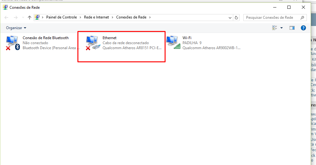

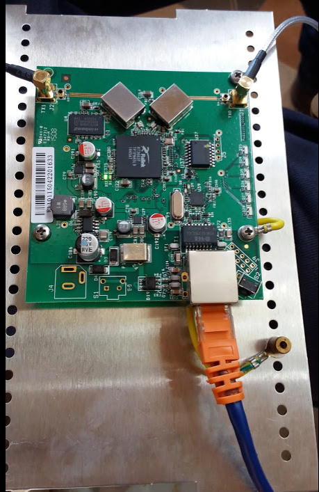

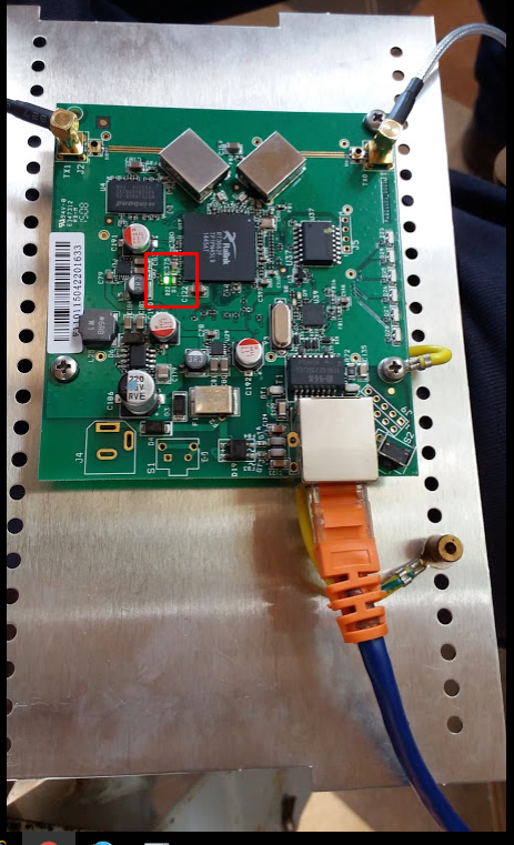

    Padrão Re: APC 5M+ E Setorial Algcom Blindada (APC 5m+ reiniciando)

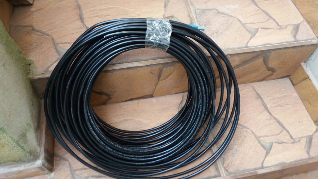

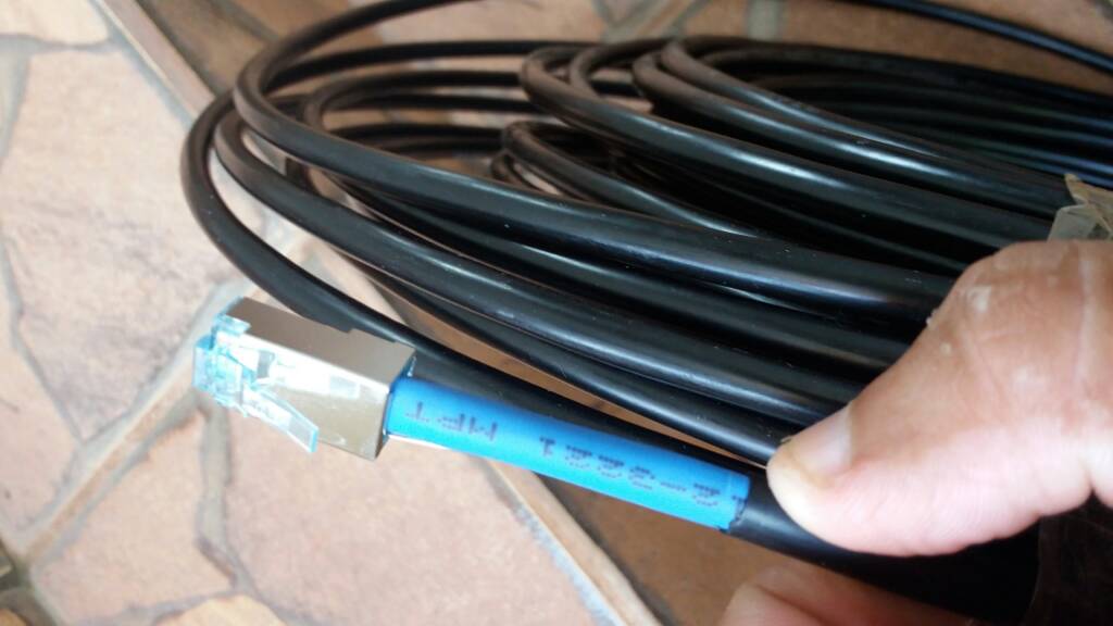

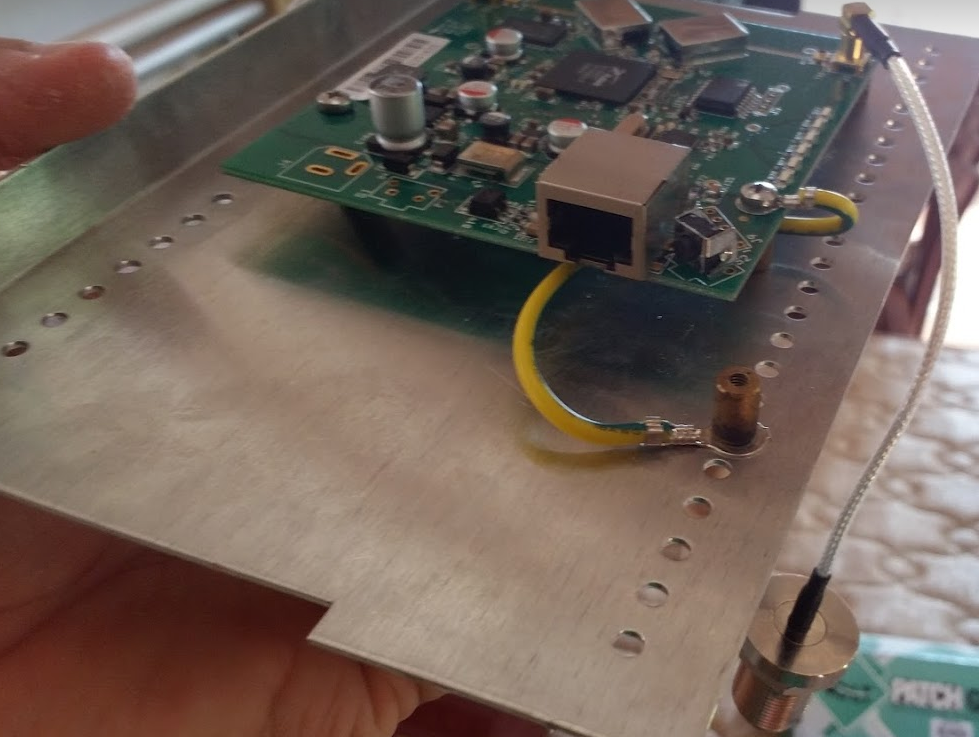

    @Suporte Intelbras desde ontem o radio parou de responder o ping, hoje fizemos a troca do cabo por mpt blindado e mesmo assim ele não responde. O cabo está ok já fizemos os testes nele.
    Estou retirando ela da antena para ver em baixo, mais acredito que seja problema de fabrica no rádio.
    Cabo mpt
Nome:	         apc5m-algcom.png
Visualizações:	482
Tamanho: 	751,2 KB
ID:      	64185Clique na imagem para uma versão maior
Nome:	         uploadfromtaptalk1465484339417.jpg
Visualizações:	367
Tamanho: 	53,8 KB
Nome:	         apc5m-algcom2.png
Visualizações:	380
Tamanho: 	1,12 MB
    Obs.: Só está acendendo esse led no meio da placa. Porém na placa de rede continua como cabo desconectado.

    Citação Postado originalmente por NielsonPadilha Ver Post
    Cabo mpt
Visualizações:	482
Tamanho: 	751,2 KB
Visualizações:	367
Tamanho: 	53,8 KB
Visualizações:	380
Tamanho: 	1,12 MB

    Boa noite NielsonPadilha,
    Pelos testes realizados durante os nossos contatos e pelo acompanhamento aqui pelo Under-Linux, as chances deste equipamento em específico estar com defeito são significativas. A solução indicada seria o encaminhamento para o seu distribuidor, entretanto, como este equipamento foi aberto, não poderá ser atendido em garantia e será gerado orçamento para reparo do produto. Vale lembrar que é expressamente recomendado que o produto seja instalado em sua carcaça, que já é projetada para operar em ambientes externos com temperaturas de -40°C a 75°C.
    Att,
    Equipe Intelbras
  13. #33
    Já não tenho mais dúvidas, vou entrar em contato com meu fornecedor e falar do problema com produto(Já gastei mais de 15k nesse pop) e não acredito que ele não vá trocar pra min 1 rádio. Caso contrario troco logo de equipamento o pop todo.
    Mais obrigado .

    @rubem Neste nesta explicação parece que as antenas Algcom são as melhores no nosso mercado. Suponhamos que temos uma torre de 25m, se instalarmos ela retinha e com 18º de abertura, se cobriria os clientes perto de longe.
    Ja em uma setoria 17-90 Ubnt, se deixarmos ela em 25m, retinha sem tilt mecânico, teríamos sinal bom em clientes perto, mas sinal ruim em clientes a partir de 1,8km, se tiver visada parcial, pior ainda. O unico jeito de atender clientes um pouco mais longe seria inclinar 1 ou 2º pra cima.
    Ja nas APC 5M 90, não encontro nada claro no datashet. Hoje adicionei uma apc 5M 90 bem em cima de uma basestation 17 (coisa de 1,5m) para poder separar os clientes wom dos SXT (tem uma 912 com a bs1790) e o sinal que deveria ser melhor, ficou pior. Entao é dificil trabalhar com essas antenas e uma forma simples de não se preocupar com tilt das antenas seria colocar uma Algcom. E possivelmente a ALgcom se sairia melhor de sinal nesse cliente em especifico sem me preocupar em inclinação.
    Não sei se um fabricante vai responder sobre os produtos do outro, então deixa me meter.
    Se a antena tem ângulo total de abertura de 20°, e você coloca ela reta pro lado, sem inclinação, 10° ficam acima da linha do horizonte, e 10° ficam abaixo. Metade do ângulo nominal seria o ângulo que fica abaixo da linha do horizonte, seria 10° caso a antena tenha ângulo total de 20°.
    No caso da Algcom do link, ela tem 18º de abertura (Com meia potência, ou seja, a 9° mais pra cima ou mais pra baixo do centro ela tem 3dBi a menos de ganho que o centro), se colocar ela reto na horizontal, sem tilt nenhum, ficam 9° acima e 9° abaixo da linha do horizonte. No caso da Algcom, usa 9° na conta, ou usa 12° caso se contente com o ganho a 1/4 de potência (6dBi a menos). Fica com 9° por enquanto.
    A tangente na trigonometria é a razão entre digamos a altura da torre e a distância até o cliente. O calculo é chato:
    https://pt.wikipedia.org/wiki/Tangente#Trigonometria
    Mas mais fácil que ficar calculando, é pegar tabela pronta com as tangentes de cada inclinação, tabela tipo:
    http://www.ufrgs.br/espmat/disciplin...ens/tabela.jpg
    Na tabela, a tangente de 8° é 0,1405
    Então a conta ficou 35 / 0,1405 = 249,11 metros
    Se for 35 / 0,140 dá 250m, se for 35/0,14054 dá 249,039419382... enfim, o número exato depende de quantas casas decimais usar, pode arredondar pra 249 ou 250m.
    No caso da Algcom, segundo a tabela a tangente de 9° é 0,1584.
    35 / 0,1584 = 220m
    A 220m de distância então chega o sinal com meia potência.
    Se for pegar o ponto onde teria 1/4 de potência, ou 8dBi de ganho (6 a menos que o máximo nominal), 12° na tabela é 0,2126, fica 35/0,2126 = 164m.
    Se a casa tem 5m, e você coloca a antena num mastro de 2m de altura (Recomendo pelo menos 1m acima do telhado), a diferença entre a altura da CPE e a torre não é mais de 35, mas de 33m, a conta fica então, com angulo de 9°, assim: 33/0,1584 = 208m.
    Se você inclinar a setorial, o ângulo abaixo da linha do horizonte aumenta.
    No caso da Algcom, se tem 18° e você inclina ela 5° pra baixo, ela não tem mais 9° acima da linha do horizonte, tem 5° a menos, e 9-5 = 4°.
    Esses 5° saíra de cima, e entram em baixo, logo, 9+5= 14°
    Se quer fazer a conta, 14° na tabela é 0,2493, então 35/0,2493 = 140m
    No caso das setoriais UBNT, as setoriais 5GHz de 19 e 20dBi (90 e 120°) tem só 4° de abertura a meia potência, ela tem 2° de downtilt eletrico então ao invés de ter 2° pra cima e 2° pra baixo da linha do horizonte, ela tem 0° pra cima da linha do horizonte, e 4° pra baixo. Pra ver o alcance, 4° na tabela é 0,0699, fica 35 / 0,0699 = 500 metros!
    Elas tem uns 6 ou 7° com ganho bem mais baixo, tipo menos de 10dBi (No diagrama no PDF não dá pra ver muito bem), então digamos que a uns 280m o sinal bateria nesse cliente com uns 9 ou 10dBm a menos que no cliente a 600m de distância. 4° de ângulo vertical é pouco, se inclinar 1° pra baixo você ganha uns clientes próximo, mas pra clientes distantes o ganho cai. Se deixar ela reta, ela é ótima pra uso rural, atender fazenda a 20km, mas pra clientes próximos tipo 200m só vai usar lóbulo secundário, que não são confiáveis (Mudam quando chove, ou pegam muito reflexo, não costumam dar um CCQ muito bom). Tem exceções, mas como regra é bom contar apenas com o ângulo nominal que o fabricante promete, os lóbulos secundários mudam de uma unidade pra outra, ou mudam conforme o clima, instalar cliente nas costas de setorial até funciona as vezes, mas as vezes cai quando choque, ou qualquer tem muito sol, ou quando você troca de setorial (Por outra similar) ele fica sem sinal, enfim, não conte com lóbulos fora do prometido, as vezes eles resolvem algum problemas mas não é regra, o que sempre funciona é cliente no ângulo nominal, o resto é exceção.

    No datasheet fala em 20° nominal, parece ter um downtilt elétrico de uns 2°. Pelo diagrama, lá pelos 15° pra baixo ela ainda tem 10dBi a menos que o nominal, ou seja, ainda 8dBi de ganho, pra um cliente a 100m de distância um ganho desse é suficiente, se colocar elas retas DEVIA ter alcance ótimo e bom sinal em clientes por perto, elas também teria abertura 3x maior que as setoriais UBNT.
    Se está 1,5m acima, e em canal meio longe (Não em canal vizinho) era pra melhorar mesmo. Mas eu tenho umas desconfianças com o Wom, em mini-PTP (É só onde uso eles) com visada as vezes dá uns sinais mais baixos que derrubam demais o CCQ e throughput, e preciso ficar reposicionando, acho que ele tem uns lóbulos pra baixo, pra trás ou pros lados com ganho meio alto, que acaba pegando reflexo demais. Parece que é só onde tem algo do lado ou atrás deles, onde ficam num mastro 4m acima do telhado eles nunca me deram trabalho, por isso acho que é ganho meio alto de sinal refletido pela vizinhança da antena.
