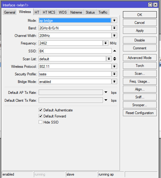

    Pessoal, tenho um RB750 + RB Metal 2SHPn. Até ai tudo bem. Antes de eu colocar em cima do prédio, eu testei, pegava tudo bem em todos os computadores, celulares etc. Agora coloquei lá em cima.
    O único computador computador que pega a wifi do RB Metal 2SHPn é um com windows 7.
    Não pega nos celulares, pegou quando eu mudei de posição e fui mais para perto da antena.
    Não pega no note com windows 10.
    Ai peguei a antena externa que funcionou com o pc no windows 7 e coloquei no note com windows 10 e não pegou do mesmo jeito.
    Não sei o que fazer. Não conecta. Aparece como se estivesse conectando... mas não chega nem a entrar na página do hotspot.
    Funciona com senha WAP2 e depois senha para entrar através do hotspot.
Nome:	         RB.png
Visualizações:	254
Tamanho: 	20,6 KB

    Mas está usando WPA2 com AES? Porque TKIP é coisa velha do tempo do WPA. Se usar WPA tem que usar TKIP, mas se usar WPA2 tem que ser AES.
    Equipto velho não aceitará WPA2 TKIP talvez (Porque isso é uma mistura que não faz sentido). Equipto mais novo talvez não aceite coisa velha tipo WEP ou WPA, e o modo AUTO que devia facilitar a vida (O marcar no perfil de segurança TKIP e AES) atrapalha ao invés de ajudar.
    E quando fala "lá em cima", não é numa altura muito grande os equiptos no chão só usam os lóbulos secundários das antenas? Os smartphones podem estar recebendo sinal suficiente, mas como é o sinal que sai dos celulares e chega na torre? Digo, como está a aba Registration em Wireless? Não tem uns sinais tipo -80dBm? Se tiver, isso é sinal baixo demais, celular e notebook tem antena de 2 ou 3dBi, e rádio de 10 a 14dBm, dependendo do data rate em uso isso impede um sinal cliente>torre decente. Tem que ver se as estações ficam dentro do ângulo nominal da antena (Esse ângulo de abertura está no datasheet da antena.
    E testa (Teste não implica deixar eternamente assim, teste é coisa temporária) modo somente G. Em modo automático (Múltiplos modo) as vezes acontece o mesmo problemas de selecionar múltiplas criptografias, o software é burro e tenta usar algum modo incompatível com algum cliente (Tenta modo N em equiptos antigos).
    E testa SSID com mais de 5 caracteres, nos padrões A, B e G era bem claro que o SSID era livre de 1 a 32 caracteres (Com 0 é SSID oculto), mas em N e AC o texto do padrão só fala que o espaço no cabeçalho hoje é de 0 a 32 octetos para o SSID, porém muitos fabricantes tipo Cisco, Linksys e Arruba exigem SSID de mais de 5 ou 6 letras, acho que tem a ver com o pacote de beacon, ele hoje tem 6 bytes ou mais reservados pro BSSID, não sei o que o software faz quando o SSID tem menos de 6 bytes (E a emissão de SSID em si não é a mesma coisa que BSSID no beacon, mas se um tem tamanho mínimo, talvez alguns firmwares de chipsets ignorem SSID's pequenos demais, testar isso é simples)

    Ok. Chegar em casa a noite vou procurar testar e atualizo o tópico. Vou verificar a criptografia.
    Referente a altura. O equipamento com windows 7 funciona, coloquei o notebook (Windows 10) do lado e não funcionou.
    Acredito que já coloquei só o modo G. E deu a mesma coisa.
    O SSID da rede atual é BK antes era BK XXXX - XXXX onde X era o número de telefone. Mas vou alterar novamente.
    O RB750 quando conecto por cabo aparece o nome da rede BK XXXX - XXXX e o nome da wifi (rbMetal 2shpn) está só BK. Eu não lembro onde alterar o nome no RB750 apenas, se alguém souber, avisar, por favor.

    como o amigo falou ai, equipamento mais antigo não aceita WPA2+AES, aproveita e nessa tela principal que postou a imagem em WIRELESS PROTOCOL, deixa apenas none

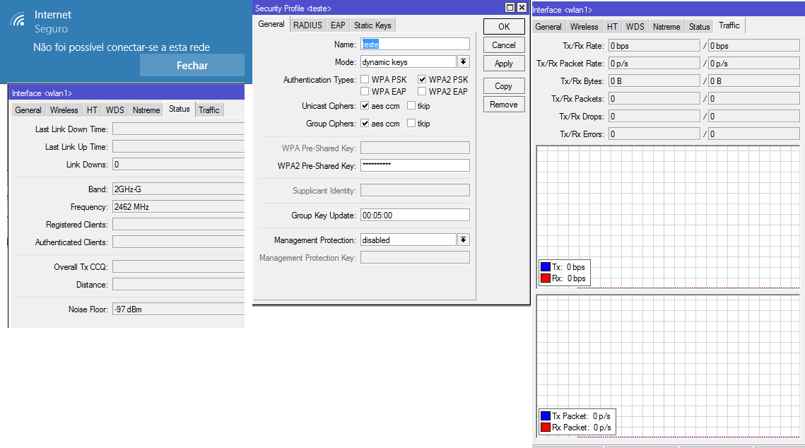

    Rubem, eu fiz o que você falou. Não funcionou.
    Troquei o nome da rede para "INTERNET".
    Agora o Noise Floor era o que você tava falando? tá -97dBm.
    O aviso que da é esse "Não foi possível conectar-se a esta rede"
Nome:	         RB2.png
Visualizações:	333
Tamanho: 	42,2 KB

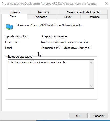

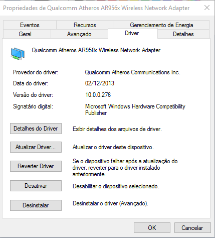

    Boa noite, Rubem, Eu verifiquei o que você disse. A versão do meu driver estava em 2016. Deletei e a atual está: E mesmo assim não funciona. Alguma sugestão para deletar esse driver? E instalar algum mais antigo?
Nome:	         Driver.png
Visualizações:	306
Tamanho: 	21,3 KB
Nome:	         Driver.png
Visualizações:	152
Tamanho: 	13,7 KB

    Teria essa versão aqui pra testar:
    https://www.atheros-drivers.com/down...Windows10.html
    Esse é um adaptador recente, ele é de 2013 mesmo, já é Qualcomm-Atheros (Por isso pode ser AR9565 ou QCA9565), em teoria o que devia dar problema é com coisa velha tipo WEP, ou no máximo TKIP.
    Sobre o ruído (Noise floor), ele teria que ser muuuuuuito alto pra impedir conexão, ruído alto (Tipo -80dBm) atrapalha velocidade mas não impede conexão, o problema aí com certeza não deve ser canal em uso ou ruído.
    Dá pra testar WPA-TKIP. Em iPhone eu tive 2 ou 3x problema com RB de chipset mais velho (RB433 com cartão EMP8602, RB411R) que era o seguinte: Em WPA2 não conectava nem com TKIP nem com AES. Em WPA conectava com TKIP, mas... em 2 não pegava IP, e se setasse manualmente o IP ele não dava ping nem navegava. Como era empresa, com duzias de funcionários que nunca reclamaram de conexão (E equipto que nunca travou), foi fácil botar a culpa no iPhone (E num caso, a pessoa tinha 2 iPhone 4s completamente iguais, um conectava e outro não, seja lá qual configuração eu testasse, como botar culpa na RB num caso desse?).
    Não tem muitas redes memorizadas no notebook né? Se tiver, eu removo quase tudo, as vezes note lerdo (Os com processador final U são sempre lerdos) com 15 redes memorizadas não consegue conectar em alguma.
    Próxima vez que eu topar com problema do tipo e tiver tempo quero testar trocar o MAC Adress da RB, tipo aquele começo com 00, 01, 02 e colocar letra, um C4 ou algo assim.
    Na aba Wireless, dá pra testar mudar o wireless protocol pra unespecified, isso não costuma fazer efeito na maioria dos equipamentos.
    Largura fixa em 20MHz provavelmente já está usando. Os data rates selecionados tanto faz, ainda que fosse sinal baixo pro data rate ele conectaria e cairia, se o seu nem conecta e o nível de sinal aparece bom então não deve ser esse o problema.
    Até dá pra testar mudar a versão do RouterOS, se digamos tem a 5.27 muda pra 5.29 ou coisa assim, mais pra regravar o firmware do que pra esperar correção de bug, isso não parece bug da versão do software (Driver do notebook, ou RouterOS na RB), tá mais pra bug nessa instalação específica (E eu diria que é no driver).
    Alias, é Win10 atualizado em cima de win7 ou 8? Se for isso, anda MUITO comum uma série de bugs por conta da atualização. Eu não faço isso NEM em caso de vida ou morte, faço somente instalação limpa, porque nessas atualizações (Instalação sobre sistema rodando) desde o Win2000 sempre teve muuuuuuito mais bug que com instalação limpa (Dá boot pelo CD, formata a partição, ou melhor, exclui a partição, e manda o instalador usar aquele espaço).
