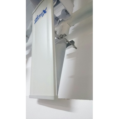

    Question Dá pra usar a Basestation 2 flex 16dbi com boa abertura na horizontal ? ( 120°V 8°H)
Nome:	         685901-MLB20433222749_092015-C.jpg
Visualizações:	329
Tamanho: 	15,8 KB
    pessoal, comprei esse painel, mas não vi nas especificações que ela tinha abertura de 120° na vertical e 8° na horizontal.
    posso usar ela deitada pra ter um maior angulo na horizontal ? ou seria melhor trocar por uma ubnt de 120° graus ?
    Não da pra entender, um painel mimo com apenas 8° graus de abertura na horizontal, vi muuuutio elogios sobre ela, por isso resolvi comprar.

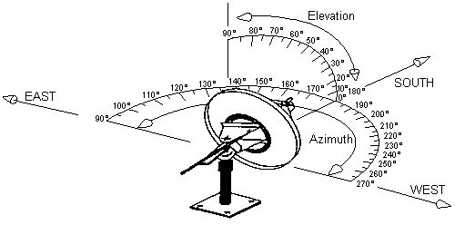

    A 2flex informa de um jeito meio estranho (Virado?) mas isso é igual uma Basestation da Ubiquiti, 120° de azimute e 8° de elevação.
    Pra mim a "prova" que eles informam errado é que no modelo de polarização dupla eles dão "abertura do feixe vertical", e "abertura do feixe horizontal", sendo que em antenas dupla polarização tem 4 ângulos a informar, dificilmente os ângulos da pol. vertical são iguais aos da horizontal, digo, são iguais no nominal, mas a fica técnica é lugar de dado precisa, talvez o azimute da pol. vertical tenha 118° e o da pol. vertical tenha 121°...
    Bons datasheets deviam falar em azimute e elevação, a UBNT pelo menos nisso acerta, usa azimuth e elevation.
Nome:	         az.gif
Visualizações:	1060
Tamanho: 	3,6 KB
    Padrão Re: Dá pra usar a Basestation 2 flex 16dbi com boa abertura na horizontal ? ( 120°V 8°H)
    porque voce vai deitar ela. Não vai resolver. Os 8º da abertura horizontal, são feitos exatamente para isso. Estes 120º de abertura é que teoricamente vão garantir a cobertura do setor. Os 8º são assim para não espalhar o sinal para o espaço e nem concentrar demasiadamente no pé da torre..
    Daí na instalação inclina ela um pouco para baixo e você terá o setor com boa cobertura tanto para os lados como também na distância.
    Se fosse 120 por 120, daí teria muita perda num sentido já que a maioria dos usuários não estarão no espaço e nem no pé da torre.
    Será que não está confundindo angulo de abertura com polarização?

    A especificação deve estar errada.
    Com certeza @emilidani. É como o @rubem disse, tá confuso nas especificações.
    Mas no resumo da coisa, o funcionamento deve estar certo.
    Ela dá uma cobertura de 120º no plano horizontal e 8º no plano vertical. Isso na polarização vertical
    Daí na polarização horizontal também deve dar os mesmos 120 no plano horizontal e 8 no plano vertical..
    Como o Rubem disse, o correto são 4 especificações. Duas para cada polarização
    Mas não dá para confundir plano de irradiação com polarizaçao..
    Mas vendedor de loja já é complicado. Imagina então vendedor de Mercado Livre... Lê e ainda por cima dá uma capada no texto. Daí confunde tudo. Isso se o fabricante mesmo não capou o texto.
