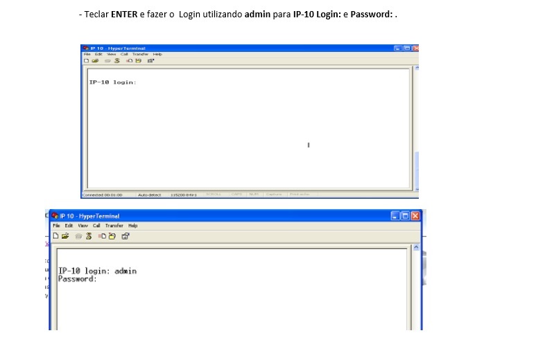

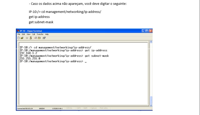

    Ceragon é um FUSCÃO não dá manutenção, radio bem robusto, porém tudo depende da instalação e realizar todos pontos de aterramento conforme o fabricante recomenda, temos alguns pares aqui rodando a mais de um ano sem reboot... acho que o ponto fraco dele é software, pois qualquer upgrade vc tem de comprar separadamente de resto excelente equipamento...
    Olá sou técnico TX da VIVO móvel SP temos vários enlaces com este radio e nunca vi eles darem defeito para reparo em bancada mas ja percebi que em um dos enlaces ele desconfigurou a frequência TX/RX e outro problema comum e que vários rádios da nossa planta estão funcionando ,porem não consigo acessar pelo ip de gerencia ai neste caso, ha necessidade de entrar via cabo serial e confesso que não sei os comandos se vc ou alguém conhecer, me ensine pois passei um sufoco por aqui estes dias comandos costumam vir no cd c é que eles fornecem.
    grato
    Padrão Re: Ceragon IP-10E

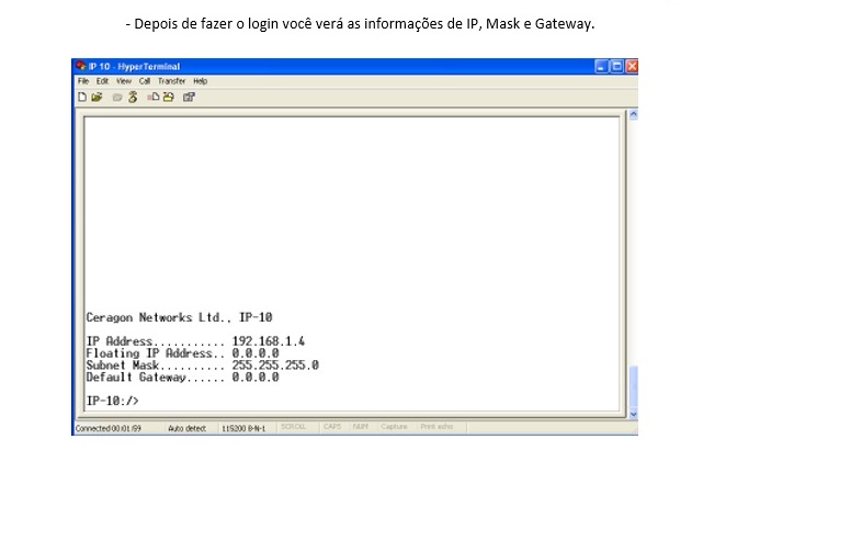

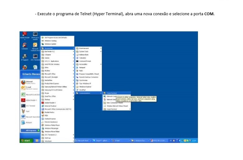

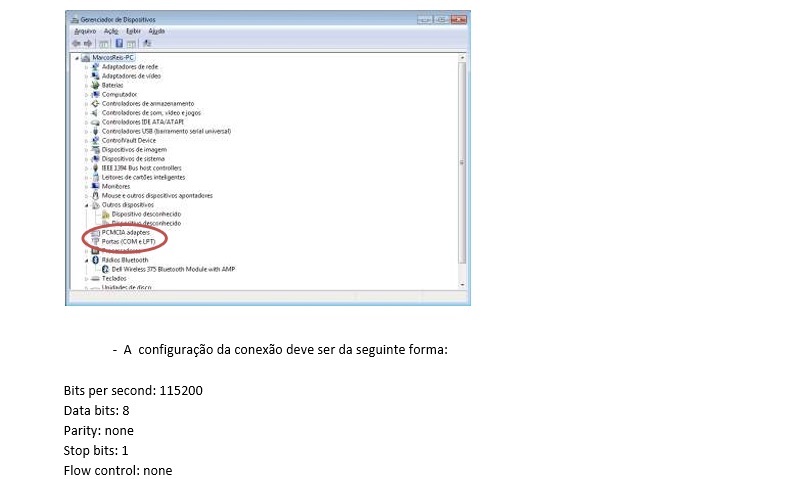

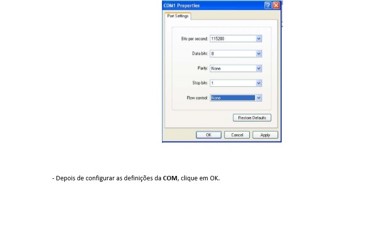

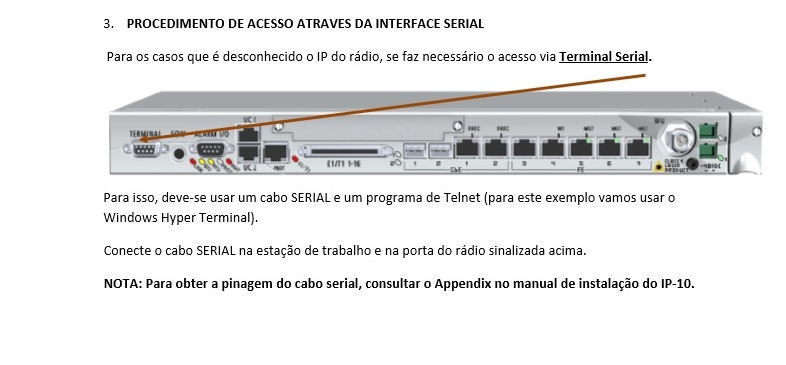

    Caro Edmilsoncsouza
    Segue um passo a passo para acesso via porta serial.

    Caso precise do manual de configuração e instalação ente em contato.
    Skype: rangel_ti

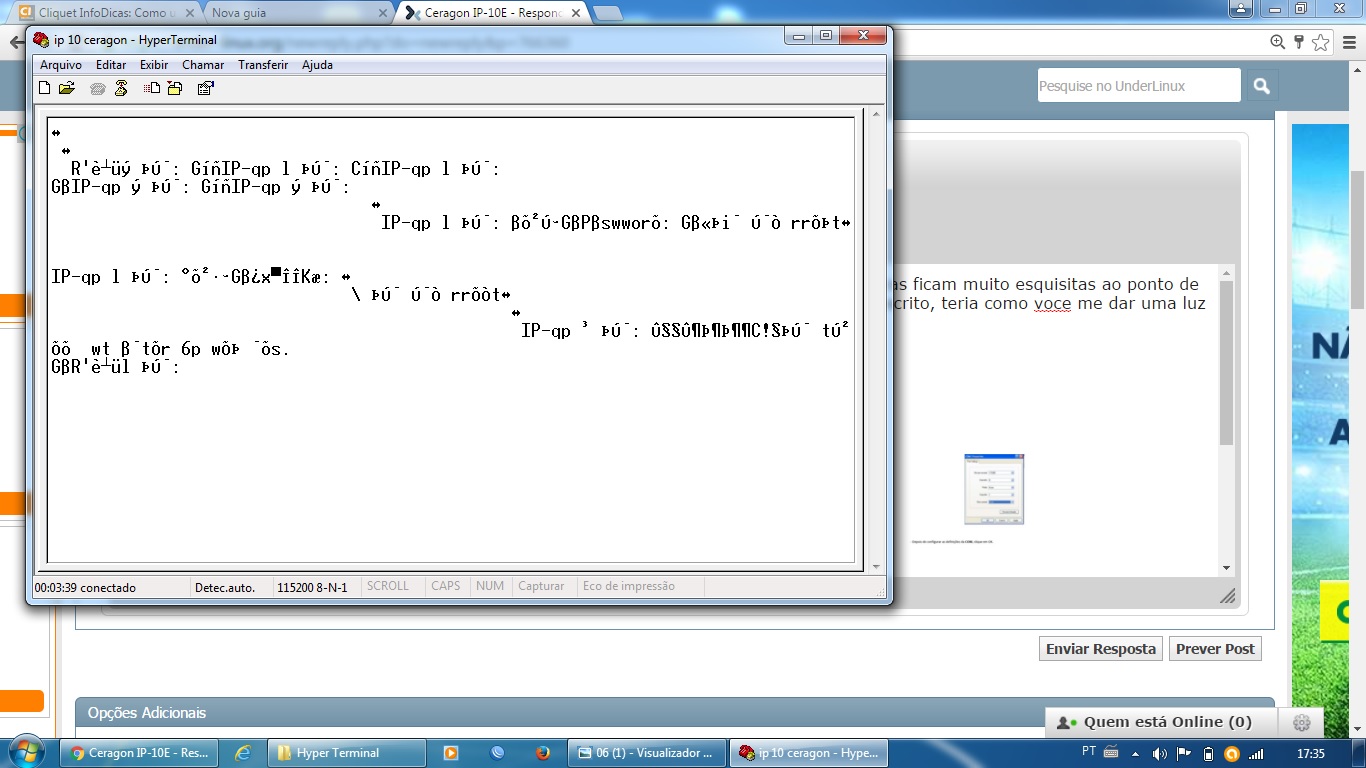

    Meu caro, eu fiz esses procedimentos e da certo ate o ponto em que o terminal abre e as letras ficam muito esquisitas ao ponto de nao entender nada, ja troquei as fontes e nada, mesmo assim nao da pra saber o que esta escrito, teria como voce me dar uma luz para saber o ip do meu ceragon ip 10?
