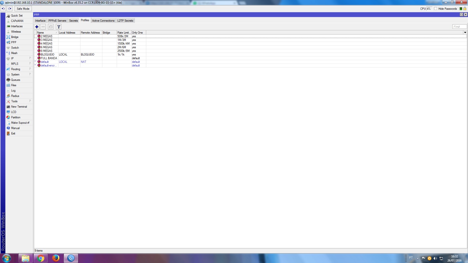

  9. #89
    Padrão Re: PPPOE Mikrotik deslogando pessoas aleatoriamente
    Existe um topico aqui no Under Linux também com o mesmo problema que eu, alguns dizem para mudar o MTU para 1400 só que já mudei tudo e ficou da mesma forma ...
    Antes da nova configuração, funcionava normalmente, com a nova fica desta forma ... agora somente em pessoas com roteador Greatek.
    Alguns aparecem que estão com pessoas conectadas porém não aparece nada na DHCP deste modelo. Algo que achei interessante, no gateway dos Greatek eles pegam a da faixa que criei para liberar internet para o pessoal, e nos TP link o gateway é o da faixa que liberei de IP para as pessoas porém eles aparecem no POOL>Used adresses com a outra faixa também, mesma coisa do Greatek.
    Fotos do PPPOE Servers, dos PROFILES e dos roteadores:

  10. #90
    Buenas @Edimilson2709
    Por acaso a maioria desses casos com problema não são de clientes que ja não tem mais a fonte original do produto?
    Isso ja aconteceu comigo algumas vezes, e era problemas de energia. Até mesmo com a fonte original as vezes, mas a energia na casa do cliente sendo uma m... dava isso. Se colocar uma fonte melhor, ou de repente que suporte mais corrente (pois se ela suporta mais corrente, tem grandes chances de ela ter um ripple menor se a corrente utilizada estiver mais longe do máximo).
    Qualquer coisa, leva uma bateriazinha dessas de nobreak e liga o roteador direto nela (se ela for de 12v) no cliente pra testar. Se funcionar, você ja sabe com certeza que o problema é alimentação.

    Mas não são alguns clientes, e sim todos os roteadores da rede em geral que são Greatek, ou seja, bairros diferentes, redes diferentes porém a mesma coisa, sem conexão pelo wifi.Já estou com dor de cabeça aqui de tanto cliente me ligando por que já uso deste modelo a um tempo, desde de manhã com este problema e não obtive solução...
