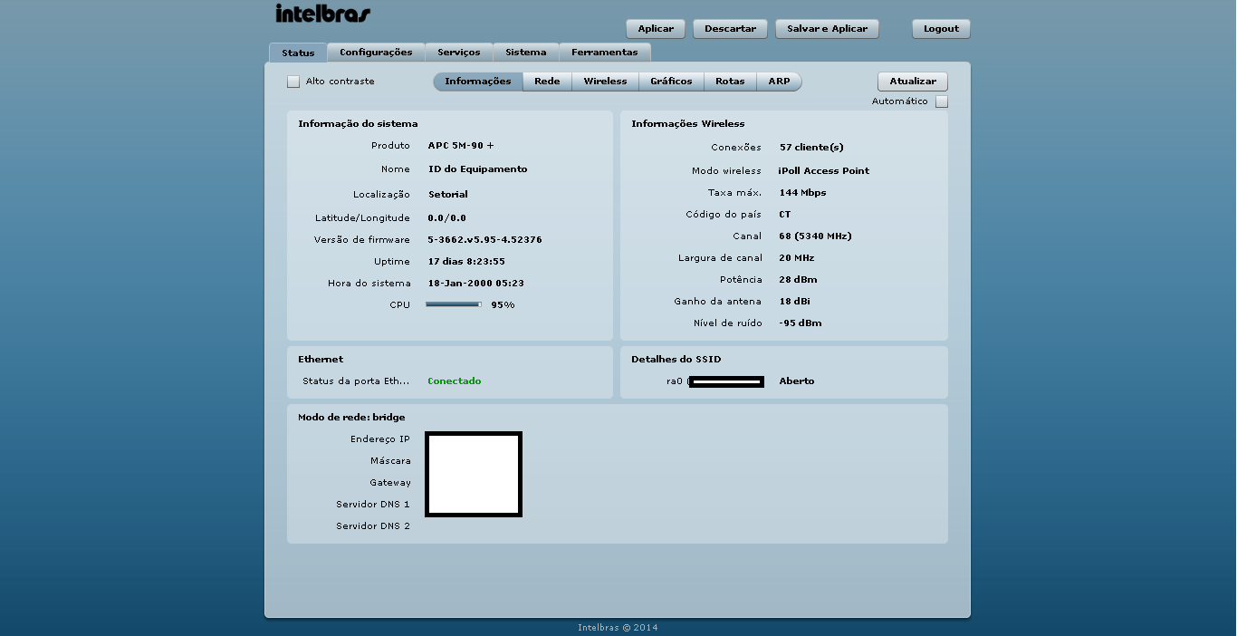

    bom em outro topico da intelbras iPoll que tbm participo postei uns prints recente da minha APC5M90+ rodando iPoll com 58 WOM conectada no momento, com duracao de 17 dias sem cair em 2 clientes com WOM, vou postar aqui tbm pois o assunto eh o mesmo!!!!
    Segue abaixo:
    ai esta 2 prints da minha APC no momento tinha 58 wom conectada, mais nela tenho pico de 64 wom
Nome:	         apc-58wom-17dias-on-line-1.png
Visualizações:	351
Tamanho: 	35,5 KB
    obs: o processamento na hora do print estava alto, porem ele fica com media de 60% e pico de 95% depende muito do trafego e numero de estacoes conectadas!

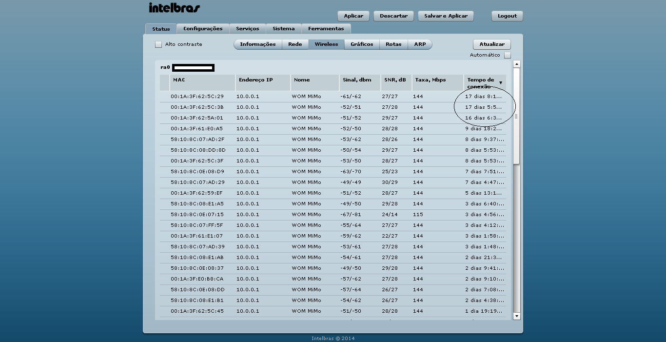

    agora esse outro print mostra que tenho cliente com wom a 17 dias sem cair!!

    Bom agora dando continuidade no assunto, todos nos sabemos que a ligowave ja tem o iPoll2 entao ja sabe....
    agora em relacao a esse iPoll da intelbras / ligowave, eu acho tudo isso muito interessante, pois ela trafega bem, essa minha APC da pico de 35Mb, coisa que meus rockets usando clientes 2x2 na estacao toda, pena pra trafega isso tbm!!
    o ping sobe um pouco depois de 40 WOM iPoll conectada na base, porem vai para 20ms e 20ms nao eh considerado ruim, como citei em outro topico!!

    agora finalizando, eu prefiro cliente com ping de 20ms usando iPoll TDMA do que cliente com 5ms usando N puro!!
