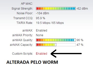

    Boa tarde, venho por meio de post alertar os companheiros que utilizam antenas UBNT rodando AirOS versão 5.5.x!
    Hj pela manhã percebemos que algumas antenas na versão citada não estavam acessando pela porta HTTP somente via SSH, então

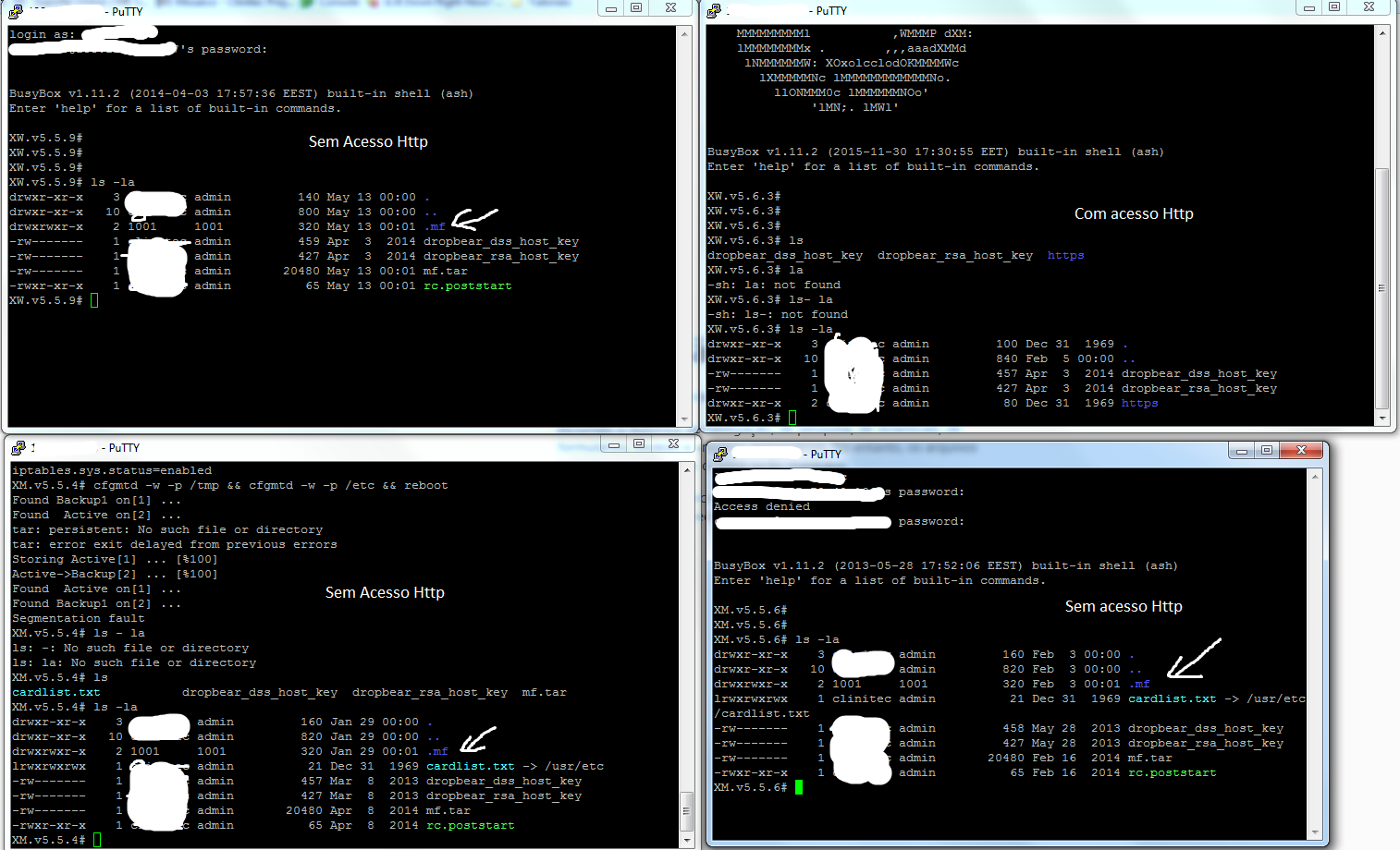

    via SSH eu dei o comando ls -la e percebi que essas antenas continham arquivos diferentes, segue print abaixo comparando uma antena não infectada com versão 5.6.x e 3 antenas infectadas com versão 5.5.x:
Nome:	         worm UBNT.png
Visualizações:	1939
Tamanho: 	240,0 KB

    Amigo, nas imagens 3 e 4, onde o firmware é mais antigo e a antena está infectada, você sabe nos dizer o que é o cardlist.txt ?
    Abraço.

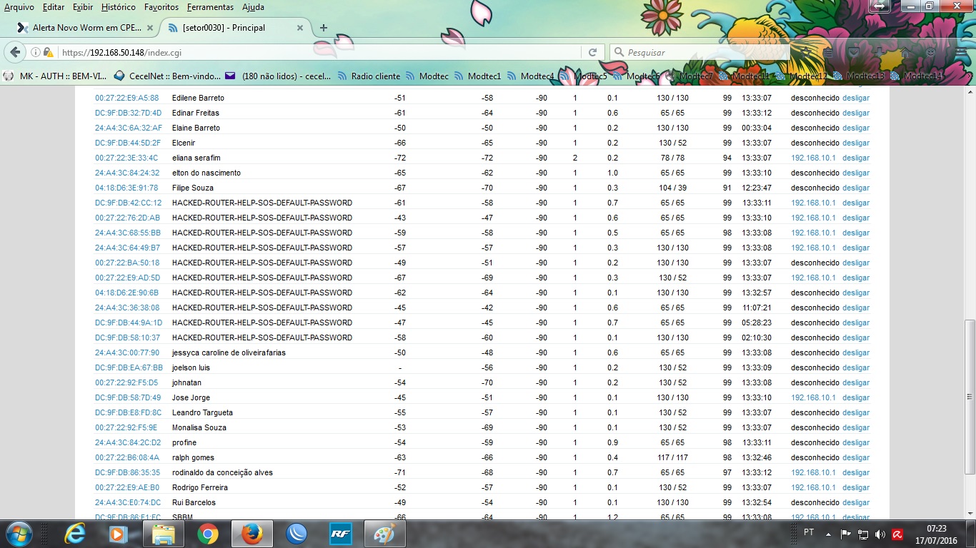

    pessoal bom dia estou com alguns radios sento atacados novamente com virus novo mesmo na versão 5.6.5 ou 5.6.6.
    nas atenas setorias os radios dos assinantes ficam com seguinte nome.
    HACKED-ROUTER-HELP-SOS-DEFAULT-PASSWORD.
    algumas antenas quando colocamos o ip fica mandando abrir o arquivo.
    outras acessamos via puty mais não conseguimos entrar no setup pois a senha foi modificada.
Nome:	         virus.jpg
Visualizações:	739
Tamanho: 	380,1 KB
