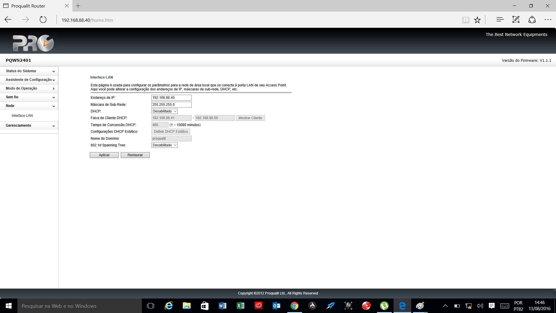

    Boa tarde amigo! Hoje fiz as alterações conforme sugerido, coloquei tudo em bridge com dhcp desligado, recendo ip apenas do MK, dessa forma o PONTO 04 passou a ter internet, em teste no local embaixo da antena a internet está muito lento.
    O PONTO 02 está chegando 10 Megas, no PONTO 03 também, mas o PONTO 04 está com muita lentidão.
    O PONTO 05 (casa do meu irmão) está conectando normalmente no PONTO 04, porém sem internet, o MK não está passando as informações, tipo IP, Gateway para o referido ponto. Nivel de sinal desse ponto 63. Caso tenha alguma dica, agradeço.
    Anexo imagens do PONTO 05.Clique na imagem para uma versão maior

    Padrão Re: Não consigo colocar internet no Bullet 2 HP
    confere o ponto 5, pois se nos outros funcionou, algum detalhe passou desapercebido nesta configuração do 5.
    Depois de resolvido isso então dá atenção a questão da lentidão no ponto 4.
