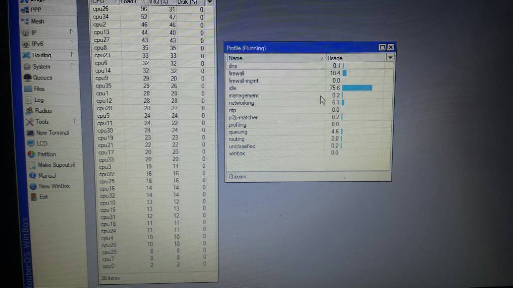

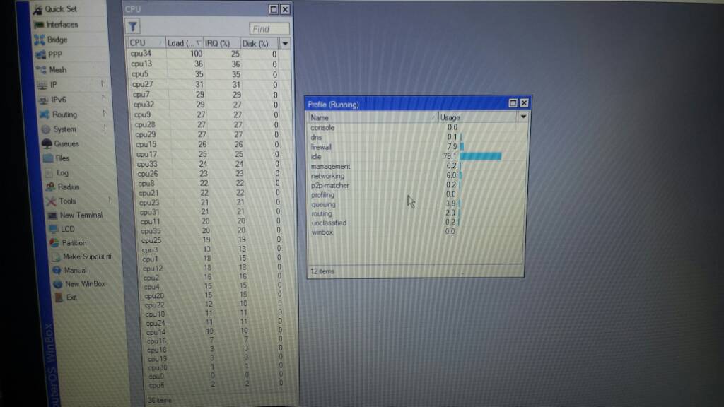

    Tem como você tirar uma print do Tools->Profile no mesmo momento em que um número da CCR está em 100%? Só pra gente ter uma ideia. Eu aqui uso só 1 CCR e não tenho carga suficiente na rede para fazer esse teste.

    Segue como solicitado.

Nome:	         1471646867298.jpg
Visualizações:	542
Tamanho: 	49,4 KB

Nome:	         1471647058514.jpg
Visualizações:	348
Tamanho: 	57,5 KB
    Enviado via GT-I9515L usando UnderLinux App

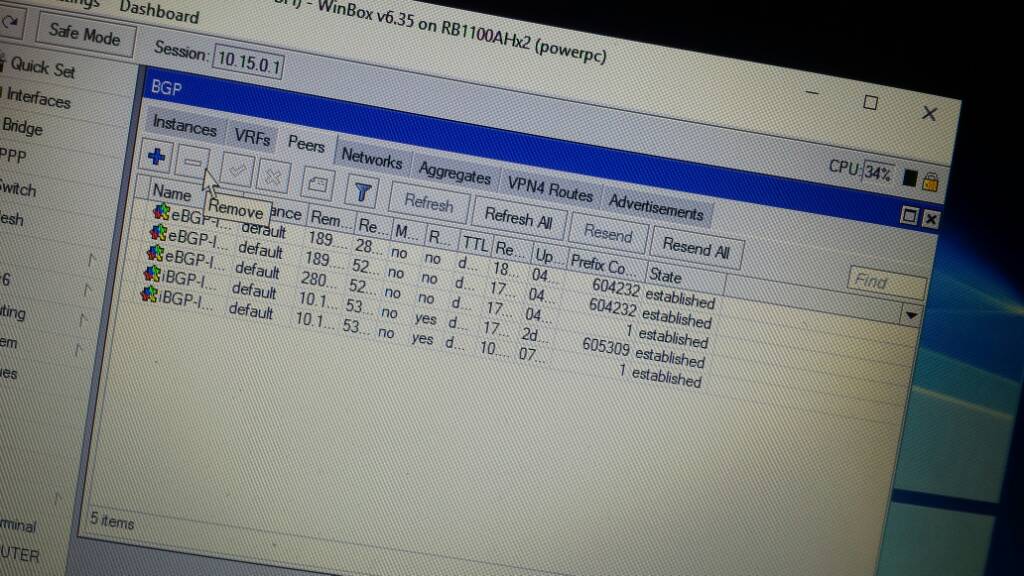

    Boa Noite discordo que uma ahx2 é melhor que um core i5
    pois na 1100 ahx2 não roda direito 2 sessoes de bgp full ja no core i5 roda tranquilo
    Tire suas conclusões também sobre a 1100ahx2, segue uma linda foto tirada de um dos meus bordas.
