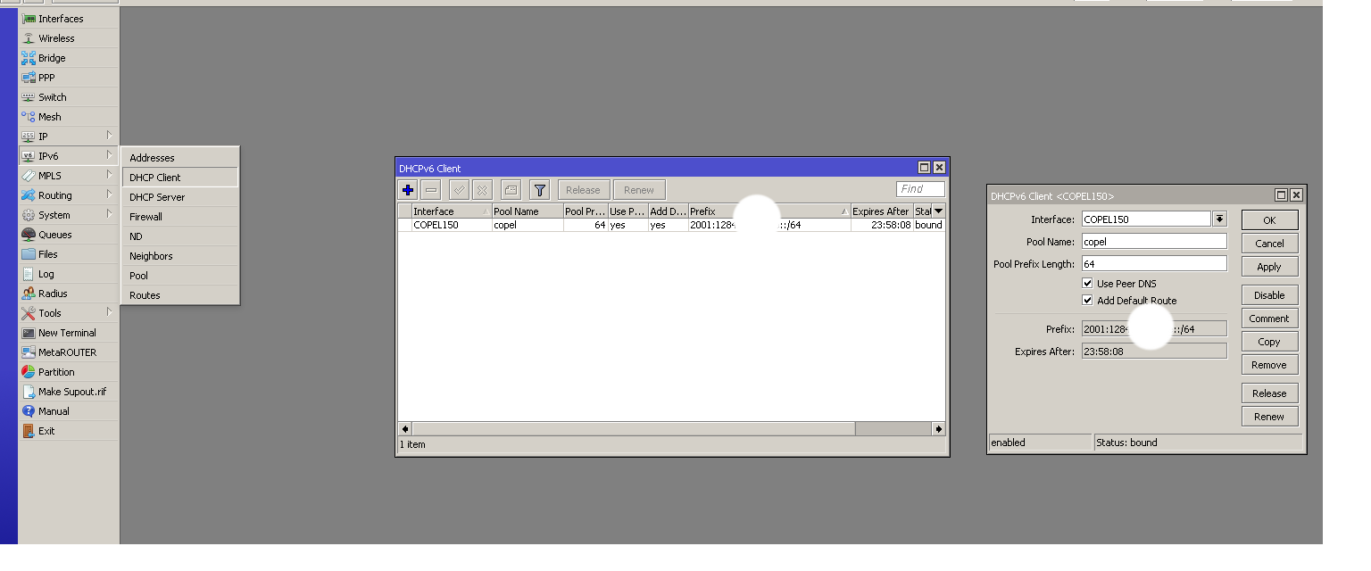

    Ola pessoal estou com a seguinte duvida, tenho internet com a Copel Telecom e estao me entregando ipv6, preciso de uma ajuda em como configurar minha mk para repassar esse ipv6 para meus computadores, segue imagem das configuraçoes.Clique na imagem para uma versão maior

    Uso o ipv6 da copel em uma filial em Curitiba. O modem tem de estar em bridge para o prefixo passar para o mikrotik. Assim que chegar no serviço pego os prints para vc fazer.

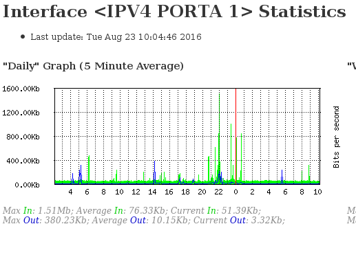

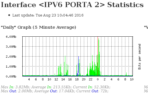

    Estou fazendo minha casa como laboratorio. Deixei o wifi sem senha e confirmei que a maioria dos usuários utiliza facebook e youtube e os dois ja atendem em ipv6. veja nos gráficos a diferença nos picos.

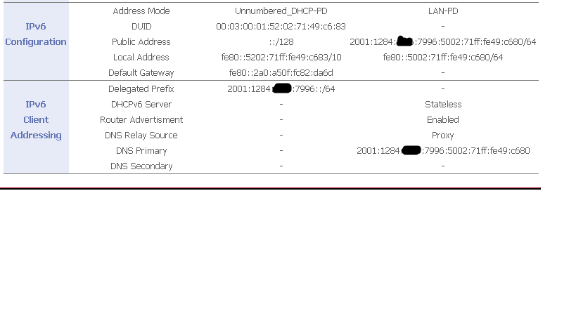

    Também tenho internet da copel ONT da Huawei HG8245H e ele não está em bridge,(tenho receios de colocá-lo em bridge e sofrer alguma penalidade por parte da copel, em tentativas pedi para o suporte colocá-lo em bridge mas foi sem sucesso, informam que isto pode caracterizar fraude no uso da internet e se eu fizer isto eles podem cancelar a internet) mas voltando ao problema através do DHCPV6 Client recebo IPV6 publico com rota No MiKrotik, utilizo o Pool criado do prefix /64 entregue pela copel e chego a ter endereço V6 global em outros equipamento conectados em outras interfaces do mikrotik utiizando este pool, mas estes equipamentos não tem navegação IPV6, consigo ter reposta somente no MiKrotik com Client V6. @magnorm existe alguma possibilidade (ou se já conseguiu) fazer estes endereçamentos pelas outras interfaces do mikrotik (pelo DHCP SERVER ou PPPOE) e entregar um endereço publico ipv6 funcionando?
    Agradeço por qualquer dica ou ajuda.

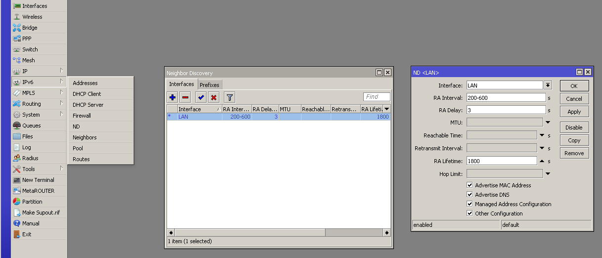

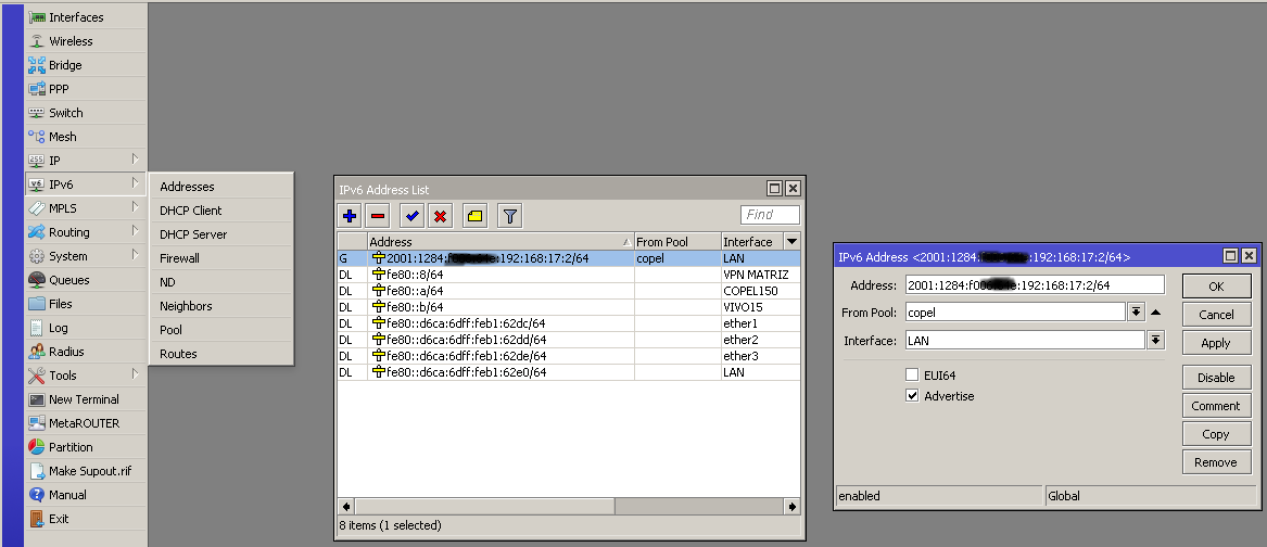

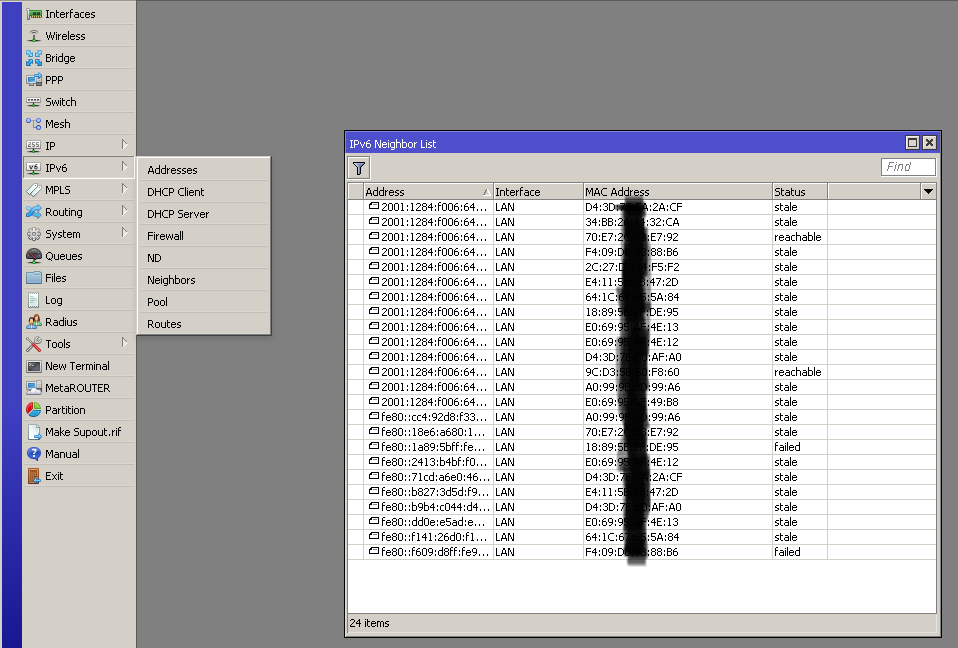

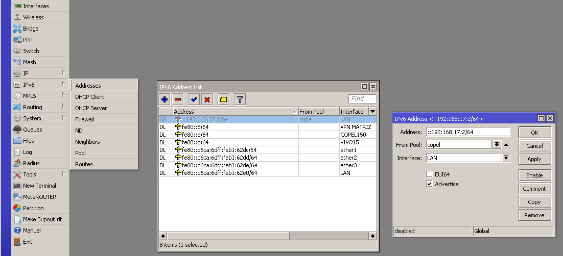

    Segue como ta configurado para receber o prefixo e distribuir via slaac.
    As operadoras Copel, Net e Gvt e demais estão entregando via dhcp.
Nome:	         Captura de tela de 2016-08-23 10:19:31.png
Visualizações:	987
Tamanho: 	61,9 KB
ID:      	64823Clique na imagem para uma versão maior
Nome:	         Captura de tela de 2016-08-23 10:20:17.png
Visualizações:	904
Tamanho: 	34,8 KB
ID:      	64824Clique na imagem para uma versão maior
Nome:	         Captura de tela de 2016-08-23 10:21:59.png
Visualizações:	903
Tamanho: 	34,4 KB
ID:      	64825Clique na imagem para uma versão maior
Nome:	         Captura de tela de 2016-08-23 10:20:40.png
Visualizações:	811
Tamanho: 	36,7 KB
ID:      	64822Clique na imagem para uma versão maior
Nome:	         Captura de tela de 2016-08-23 11:22:29.png
Visualizações:	867
Tamanho: 	57,5 KB

    Vai me ajudar bastante este contato @magnorm. Já agradeço antecipadamente
    Só uma dúvida nesses prints acima, o Modem da operadora já está em bridge?
    Padrão Re: IPV6 Copel + Mikrotik
    @marcelopk O modem ta em bridge . Conversei com o tecnico que me atendeu nessa filial e ele informou que tem de fazer solicitação na copel. o que acontece é que os novos modelos não estão aceitando colocar em bridge e vai ser necessário colocar um modelo antigo. Talvez eu consegui pq ta no cnpj da empresa ou pq tive sorte. Mas explica a situação que vc necessita estar em bridge por politica de segurança no controle da sua rede. Desculpa não poder ajudar mais.
