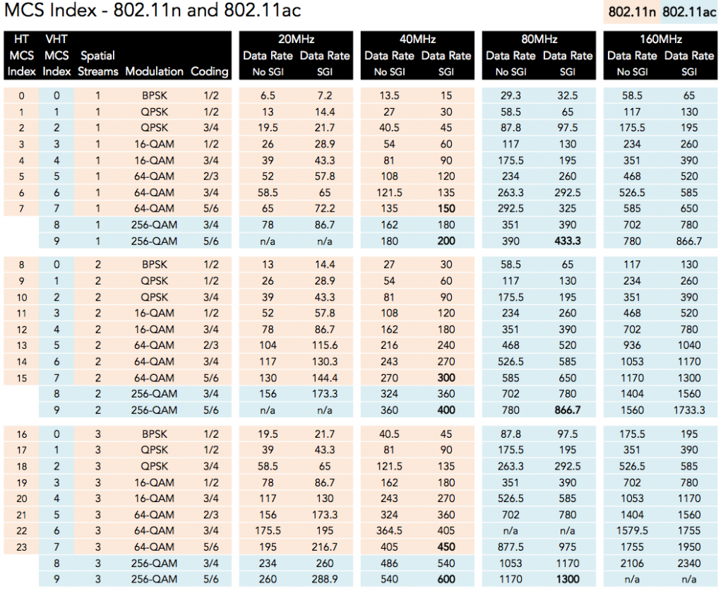

    E tabela de MCS/data rate/largura de canal
Nome:	         Screenshot-2014-09-28-10.11.56-1024x837.png
Visualizações:	2003
Tamanho: 	454,8 KB
    Digamos que você tenha que modular um MCS 6 ou MCS 7 em 40mhz de largura de canal para uma data rate de 135/150... conforme a tabela do manual do Nano, a potência de saída regulada não pode ser superior a 21dBm. A regulagem 27dBm funciona somente para MCS 0 a MCS 3 e MCS 8 a MCS 11
