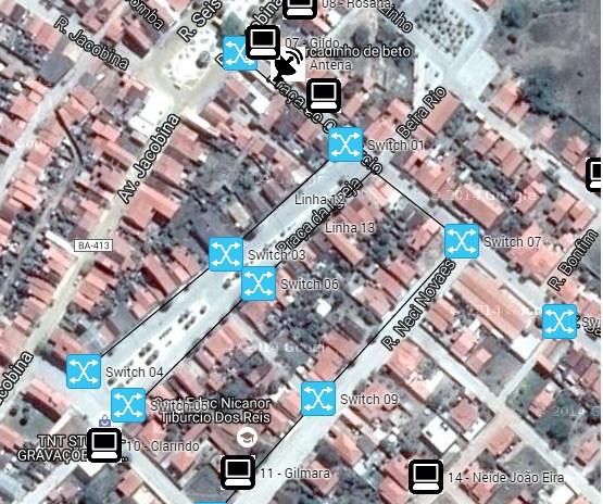

    Boa noite, gostaria de deixar com vocês o cenário da rede que irei implantar.
    Sobre o LINK e as antenas, não será necessário. Já está certo com o provedor.
    Fui informado que era necessário para o bom funcionamento da rede:
    - 1 CPU para o sistema de autenticação.
    - 1 RB 2011 (para gerencia da rede)
    Cenario:
    Distribuirei internet para aproximadamente 30 à 50 pessoas.
    A maioria será cabeada.
    Mais terei uma rede wifi para oferecer.
    Nessa rede wifi, foi sugerido um AP GROOVE, mais achei meio robusto para o que necessito. (a area de cobertura ficará em 2 km²). Nas minhas pesquisas, axei MK- Routerboard Rbsxt, será q atende?
    Segue em anexo o plano inicial de cabeamento.
    O cabeamento ira nas caixas Hermeticas e nos switchs 8p irei fazer a distribuição dos pontos para clientes, conforme necessidade.
    A energia será feita via PoE, vinda de uma fonte VDC, e nas caixas hermeticas terá placa POE PASSIVO para alimentação dos switchs.
    O que vocês acham? O que pode ser melhorado?
    Esse planejamento será implantado em no máximo 2 meses.
    Padrão Re: Implantação de Rede cabeada e WIFI - Sugestões na implantação
    Para esse tipo de sistema, sugiro cabos de altíssima qualidade com no máximo 75 metros entre um switch e outro, caixas para acomodação dos switches extremamente vedadas, com isso acho que vc consegue trabalhar mais ou menos, pq bom mesmo é fibra
    Sobre a parte de wifi, te recomendo dupla-polarização, e não o Groove.
    Com dupla-polarização você tem o dobro de throughput que com polarização simples, usando a mesma largura de canal.
    A CPE escolhida, SXT, tem polarização dupla, então usar ela pra conectar em Groove (Só 1 antena, polarização simples) é meio que desperdício.
    A Omnitik tem polarização dupla mas tem antena muito pequena (7,5dBi, dá só pra 1km em data rate grande, ou 2km em data rate muito pequeno), mas tem vários setoriais dupla-polarização onde poderia usar uma RB 912 da vida (Tem várias opções dupla-polarização da Mikrotik, mas todas sem antena), uma setorial num canto da cidade/bairro pode atender ele todo, não necessariamente precisa colocar uma omni (Que só faz sentido se ficar no meio).
    Tem a omni dupla-polarização da Ubiquiti, AMO 5G10 digamos, dá pra usar com rádio Mikrotik (Antena é elemento passivo, pode usar com rádio de qualquer marca), mas é caaaaaara (R$ 1,5 mil?), pelo menos permitiria no futuro vender planos maiores.
    (Pol. simples te obrigaria a usar canal mais largo pra vender plano maior, e no ambiente urbano hoje não tem espaço limpo sobrando pra muita coisa, achar 20MHz limpo já é raro, imagina achar um espaço de 40MHz sem uso!)
    atente-se com a qualidade do material que irá utilizar. faça a segmentação da rede utilizando VLANs. Switch com a função de VLAN fixa garante mais segurança, privacidade, reduz o tráfego de broadcasts, aumenta o desempenho e a largura de banda.
    Se sua rede comutada use a topologia com anéis nas ligações, poderá pesquisar sobre os protocolos STP, RSTP. Equipamentos com esse protocolo auxiliam na melhor performance da rede, evitando loops e monitorando evetuais conexões redudantes.
