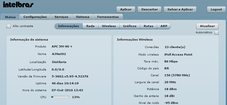

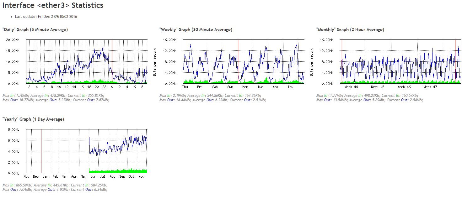

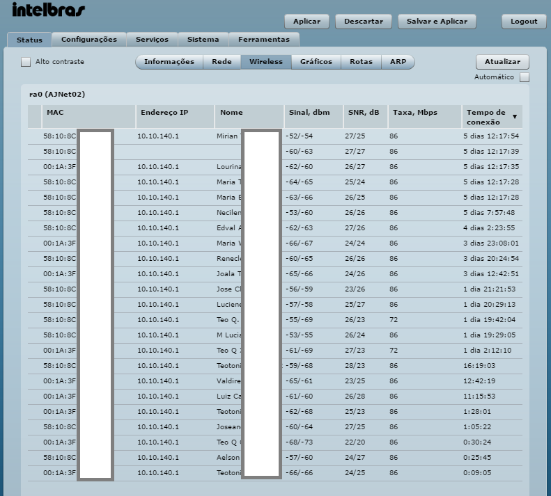

    Padrão Re: Lançamento de Firmware beta para Família WOM 5000 – Versão 6.1 - Beta2

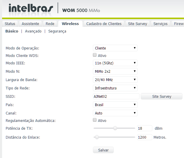

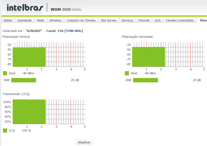

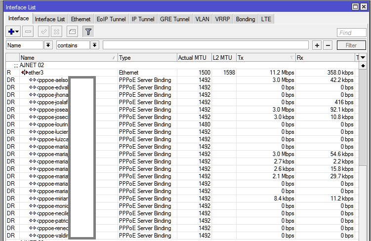

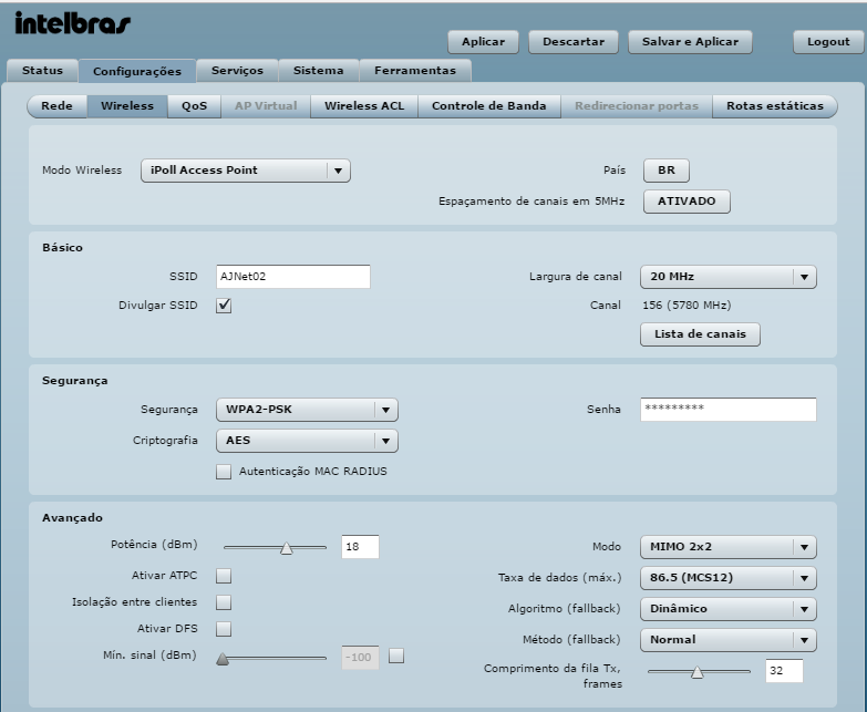

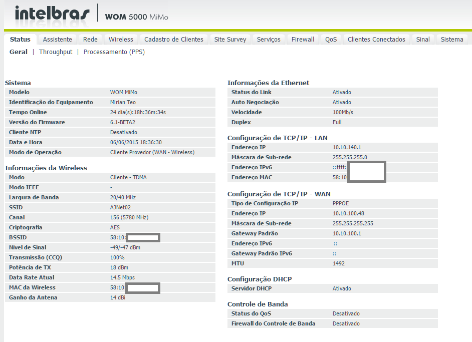

    @Suporte Intelbras @FMANDU @NielsonPadilha @juniorbin @pazini @Nks
    Desde de o lançamento dessa nova firmware BETA eu venho testando o IPOLL em todas as minhas bases e cheguei a seguinte conclusão:
    1º Tráfego individual por cliente subiu drasticamente, antes não conseguia nada além de 1MB, hoje estou conseguindo entregar a banda total ao meu assinante.
    2º Processamento da Base Station, está estável, pois sempre ficava em 100%.
    3º Tempo de Resposta (Latência), também foi melhorado nessa versão, a latência caiu bastante.
    4º Desconexões do PPPoE, isso era problema que deixava inviável a utilização do IPOLL com os WOM 5000, não tive mais desconexões.
    Abaixo algumas imagens...
    BASE STATION
Nome:	         APC 1.PNG
Visualizações:	385
Tamanho: 	38,2 KB
Nome:	         APC 2.PNG
Visualizações:	400
Tamanho: 	85,6 KB
Nome:	         APC 3.PNG
Visualizações:	364
Tamanho: 	56,8 KB
    MIKROTIK
Nome:	         MIKROTIK 1.PNG
Visualizações:	386
Tamanho: 	65,9 KB
Nome:	         MIKROTIK 2.PNG
Visualizações:	420
Tamanho: 	57,9 KB
    CLIENTE DA BASE
Nome:	         WOM 1.PNG
Visualizações:	430
Tamanho: 	102,6 KB
Nome:	         WOM 2.PNG
Visualizações:	404
Tamanho: 	44,2 KB
Nome:	         WOM 3.PNG
Visualizações:	376
Tamanho: 	52,3 KB
Nome:	         WOM 4.PNG
Visualizações:	381
Tamanho: 	43,9 KB
    Espero que todos tenham a mesma experiencia que eu tive!
    Boa Sorte a todos.
