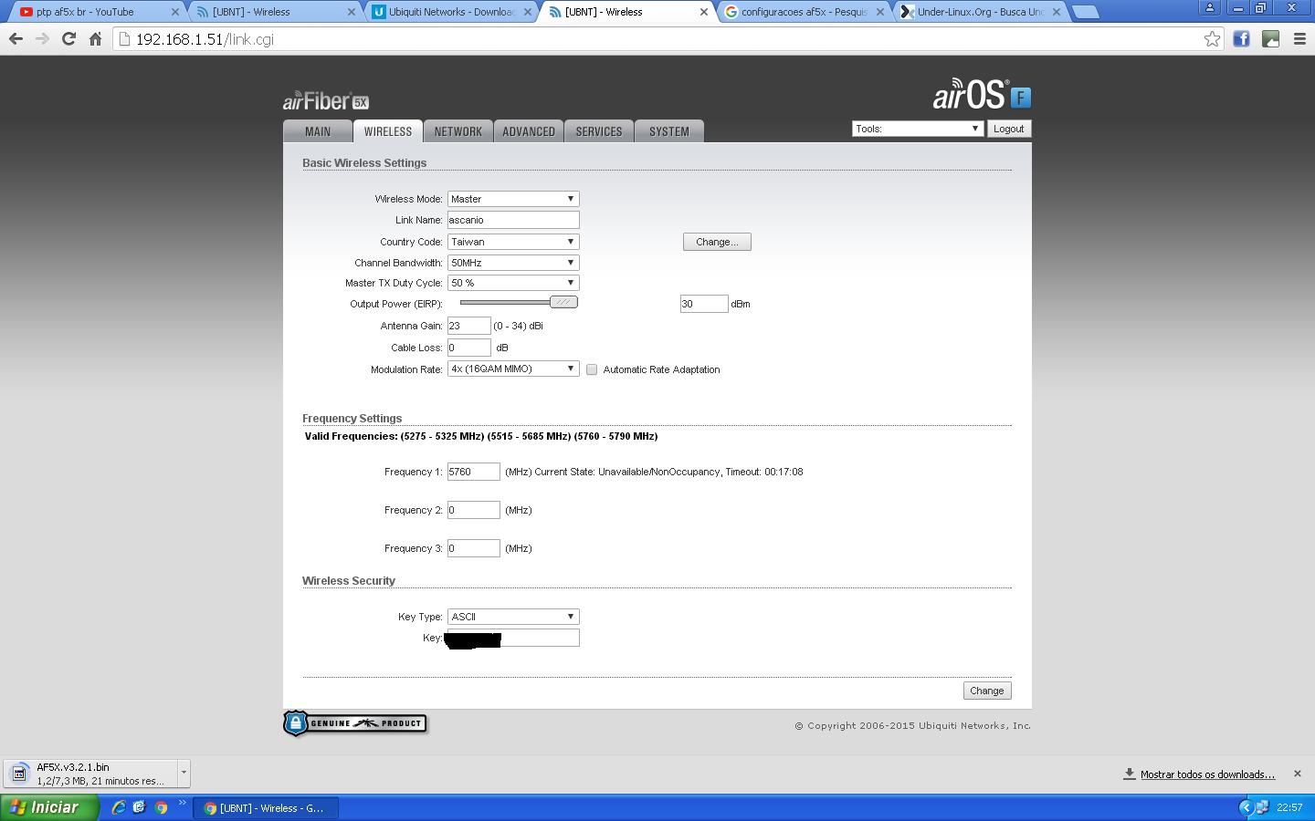

    boa noite pessoal, comprei o par de af5x, configurei na bancada tudo blz se conectaram, subi na torre nao conecta de jeito nenhum, mexi em tudo que é config e nao houve maneira de estabelecer o ptp, segue as imagens das ultimas config que usei, se alguém tem alguma solução... obrigado

  3. #143
    Padrão Re: Rádio Ubiquiti Airfiber X Af-5x alguém já ta usando?
    Parceiro elas sao bem chata.... Esse ptp ja tava alinhado?
  4. #144
    sim, tinha 2 rocket no lugar, acabei trocando com antena e tudo para af5x e antena 30dbi s45, coloquei ela na torre, em seguida deu o indicador de sinal cheio quando eu liguei o poe, eu estava na torre, baixei e não estavam conectadas mais, mexi em todas configurações e não houve jeito...
  5. #145
    acabei tirando o gps, fiz de tudo e nada

  6. #146
    ptp 2 km com visada

  10. #150
    Muito obrigado pela ajuda colegas, o problema era o canal, em certos canais não conecta, e o alinhamento estava fora -70 , apenas alinhando um lado consegui deixar assim em -52, falta o outro lado ainda, 170mb full já consegui
