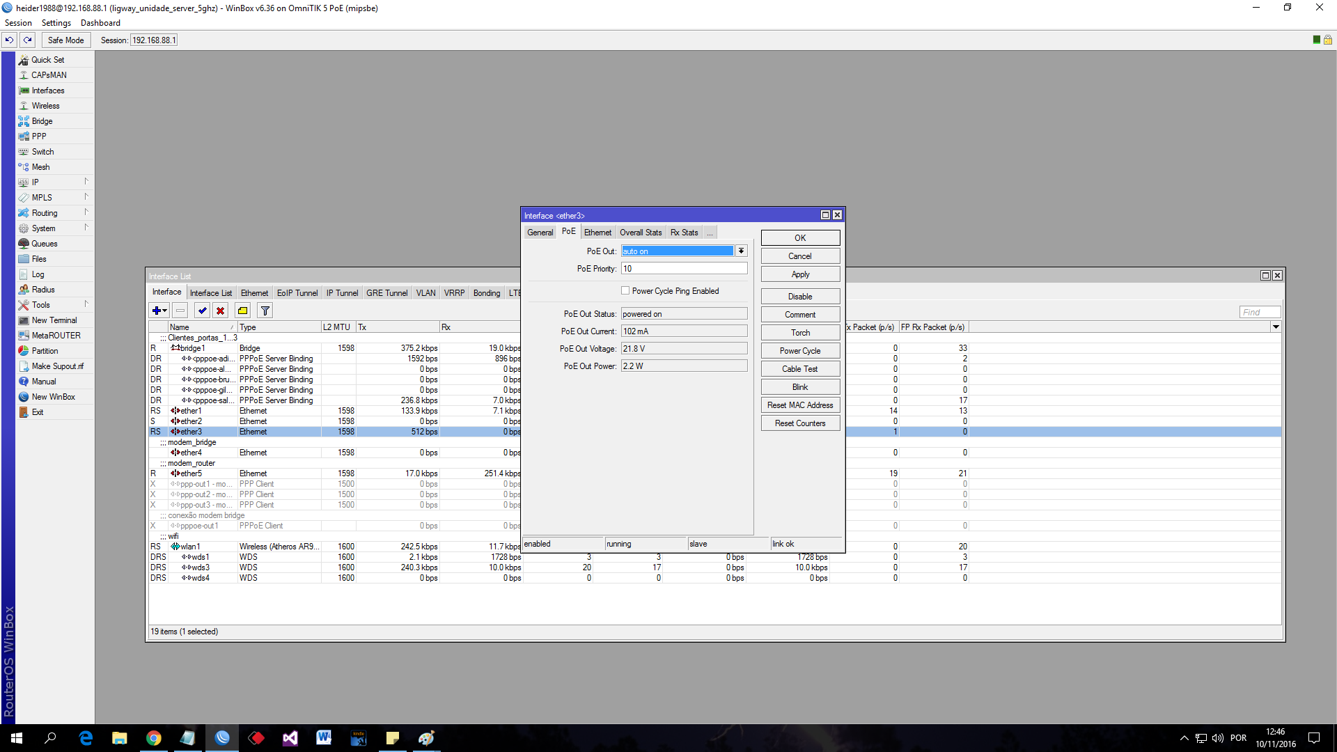

    entra no winbox, vai em interfaces , clica 2x na ether3 (deve estar com o nome padrão acredito) vai na aba poe e verifica se esta marcado a opção "auto on" ou "forced on" no canto inferior direto desta janela verifica se esta aparecendo "link ok" ou "no link", ou manda um print
    Padrão Re: Antena de 2ghz parou de enviar sinal no omnitik, Alguém pode me ajudar?
    Está tudo desse jeito, veja

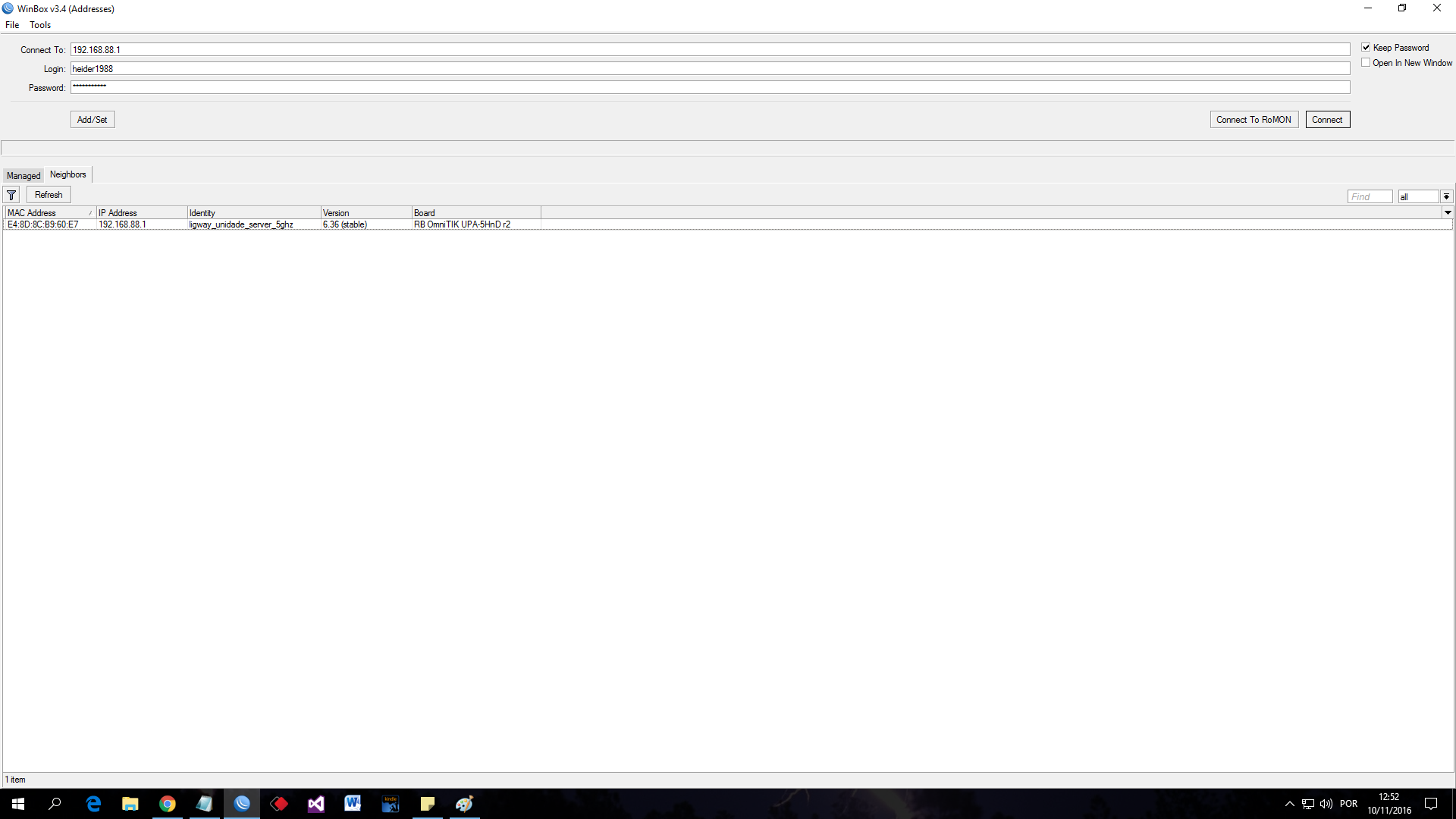

    no winbox a groove aparece para conectar?
    Não , veja

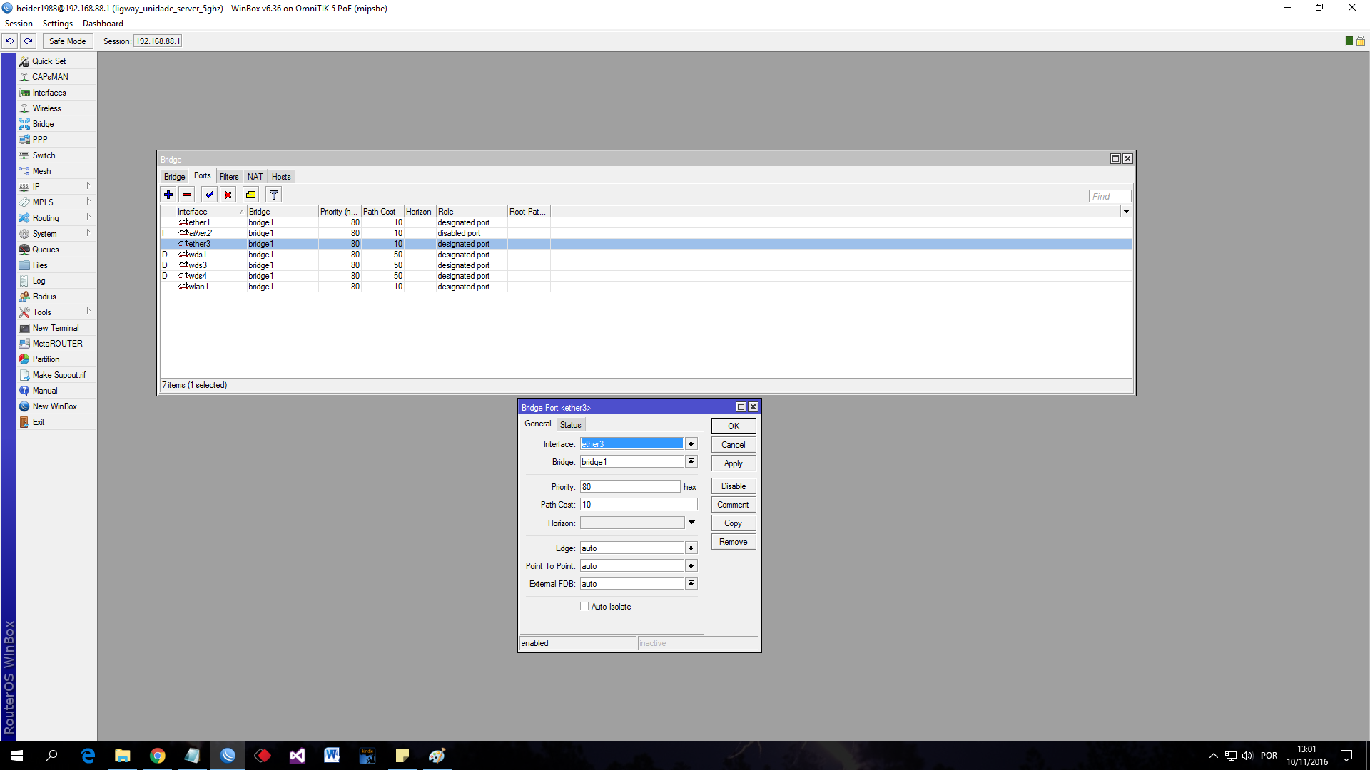

    no winbox vai em bridge e na aba ports veja se a ether3 esta la
    Está sim, veja
