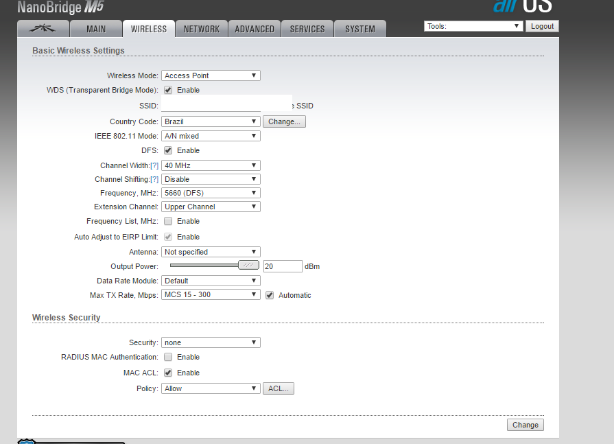

							Boa under's. É mais dúvida do que problema. Tenho um enlace descendo um link com distância de 2km ( não da pra passar fibra ) rodando com nano bridge m5, que tá acontecendo que ela não tá passando de 55 megas. Não sei se é link ( aparentemente não é ) ou se são as nanobridges. Com teste de banda passa 100-150mb tranquilo no teste... mas, quando solto link e testo do mk da borda passando por esse enlace até o mk destino não passa de 50-60 megas.
Alguém ai passa mais que 50-70 megas com nanobridge m5? tem processamento pra isso?
Espectro tá tranquilo nesse local.

 Re: link full nanobridge m5
							Tire prints das telas das Nanos e poste aqui para uma melhor análise. Sem maiores informações de como está configurado (aba wireless) e dados da aba main seria praticar adivinhação.
							Algumas considerações ai amigo. Primeiro o noise floor tá um pouco alto... Mais baixo seria melhor...-100dBm é bom -103dBm seria excelente. Faça um Airview aí e escolha um canal menos poluído.
Outra... O sinal tá chegando -57dBm... Em potência de 20dBm era pra chegar em 2km algo em torno de -49dBm... Somado ao fato de o horizontal/vertical estar em -59/-62 dBm indica que tem alguma obstrução em elevação (arvore, telhado, laje, morro, etc) ou há desalinhamento de nivel no enlace.
Verificados esses detalhes é pra ficar perfeito.
