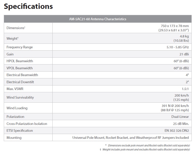

    O pouco que o IEEE tem é padronização de MIMO, usando N ou AC.
    E MIMO nem precisaria ser em polarização diferente, só que com 2 antenas na mesma polarização um 2T2R tem throughput 10 ou 15% maior que com só 1 polarização. Enquanto usando 2 polarizações a 90° uma da outra tem praticamente 100% a mais de throughput. MIMO até suporta 2 antenas na mesma polarização, mas o melhor throughput é com isolamento entre 2 antenas.
    E aí entra a questão de antena de 3 ou 4 chaisn: Não tem isolamento suficiente entre as antenas! (Antena no sentido de elemento ressonador. Não a antena como o conjunto de ressonador e refletor de grade ou de disco).
    No datasheet das antenas consta qual o isolamento entre as 2 polarizações, vai de 20 a 35dBm, nesse setorial Ubiquiti é só 25dBm (Cross-pol isolation, ou isolamento entre polarização, ou cruzando polarizações):
Nome:	         UBAM5AC60a.jpg
Visualizações:	281
Tamanho: 	95,7 KB
    Ou seja, o sinal no chain1 na vertical será digamos -50dBm, mas se você colocar uma antena de polarização simples e na horizontal, não terá -50dBm, e sim 25dBm a menos, ou seja, -75dBm. Isso é isolamento entre polarizações, é bem simples na verdade.
    NS M5 e CPE's baratas tem isolamento ruim entre polarizações, agora a internet aqui está lenta mas tem CPE com míseros 18dBm de isolamento. O throughput em MIMO numa antena dessa será muito pior que usando antenas decentes com isolamento tipo 30 ou 35dBm, que são basicamente a maioria das de disco (Seja UBNT, Algcom, 2flex, até umas chinesas baratas tipo Lanbowan tem isolamento perto de 30dBm).

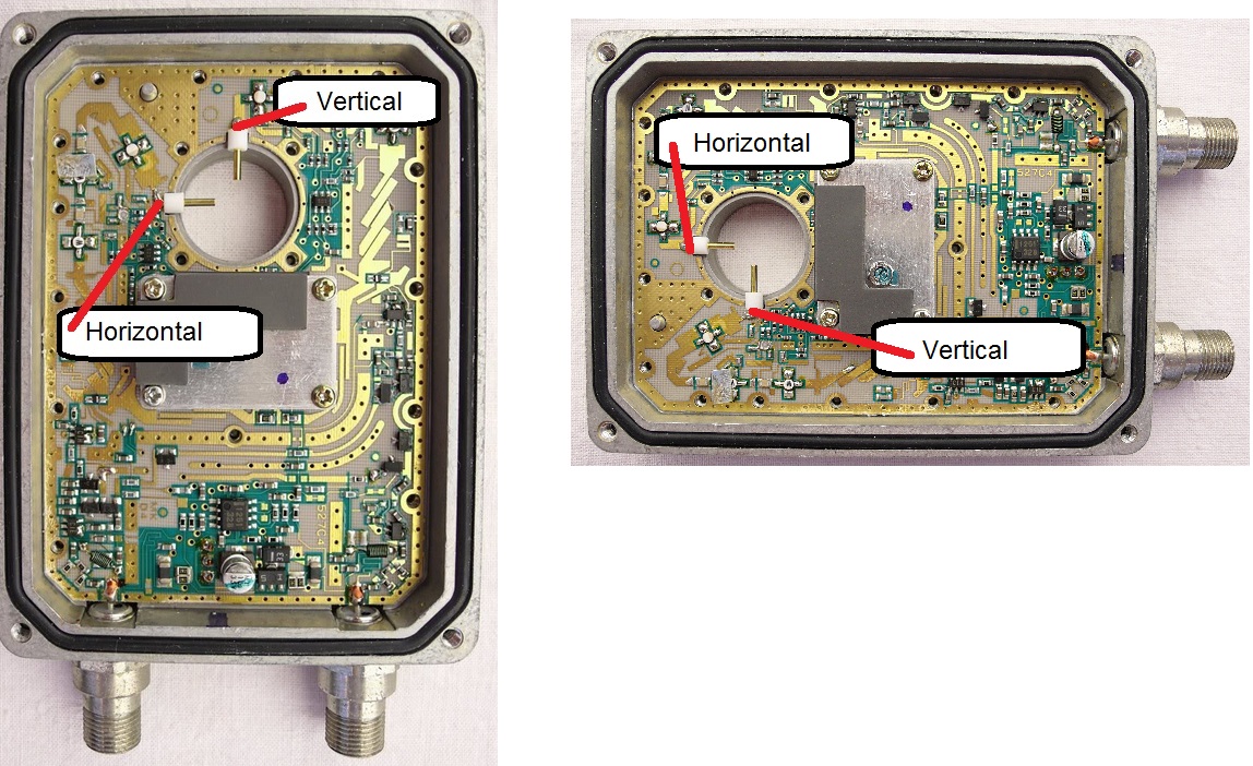

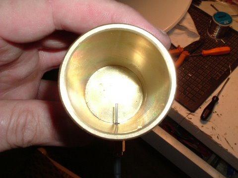

    Os discos geralmente tem um monopolo simples dentro, digamos esse na vertical:
Nome:	         dscf1116.JPG
Visualizações:	315
Tamanho: 	30,6 KB
    Se pegar LNB de antena parabólica banda C, KU ou KA verá os mesmos monopolos, aqui um banda KU (Uns 10-12GHz):
Nome:	         pict0164.JPG
Visualizações:	333
Tamanho: 	156,9 KB

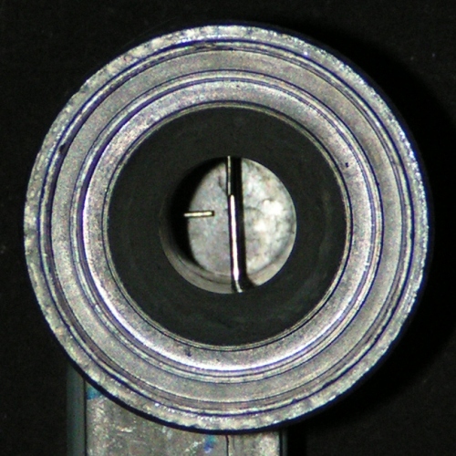

    Aqui um LNBF banda C, abaixo de 6GHz, portanto com onda maior e exigindo então um monopolo maior, é quase o dobro do tamanho:
Nome:	         72c149.jpg
Visualizações:	344
Tamanho: 	85,4 KB

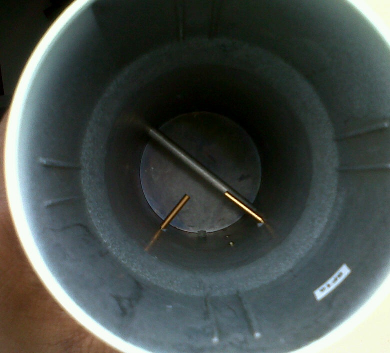

    A foto foi tirada de lado, não quer dizer que é uma polarização em X, é só girar eles que você coloca na polarização que quiser. A polarização vertical é que estará na vertical hora que você colocar na antena, pode ser qualquer coisa:
Nome:	         lnb.jpg
Visualizações:	441
Tamanho: 	333,5 KB

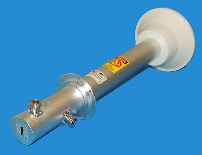

    Dito isso: 4 polarizações na prática é impossível. Com 2 já tem só 30dBm entre elas, em feeds tipo:
Nome:	         new-l-com-hg4958dp-34d-dual-polarity-4-9-5-8-ghz-antenna-hyperlink-no-dish-49172b7d836562899621e.jpg
Visualizações:	380
Tamanho: 	15,7 KB
    Com um monopolo a 90° do outro, o isolamento em antena comum fica nuns 30dBm, se reduzir esse ângulo pra digamos 60° pra um sistema com 3 "polarizações", o isolamento mal passa de 15dBm! Porque cada um dos dipolos vai estar a 60° um do outro.
    (E quando se fala em vertical, tanto faz um dipolo de cima pra baixo ou de baixo pra cima, o que importa é o ângulo. Pode virar qualquer antena de ponta-cabeça que ela continuará na mesma polarização, vertical é tanto prédio que vai de baixo pra cima, como poço que vai de cima pra baixo)
    Se falar em sistema de 4 chains, V+H num par e polarização em X em outro par, só se usar canal diferente e bem distante, porque o entre cada elemento vai ter só 45°, isso dá um isolamento de menos de 10dBm! Polarização em X é bom usar em PTP quando a zona de Fresnel não é toda limpa (Porque o normal é faltar altura, e a zona de Fresnel da polarização vertical ser afetada. Ao invés de 1 chain ser totalmente afetado e o outro ir normal, em X os 2 chains seriam um pouco afetados, o usuário leigo entenderia mais fácil que tem algo errado quando os 2 chais tem sinal inferior (Afinal a maior não sabe ver que a V está com 8dBm a menos que a H, ou vê mas acha que isso é normal).

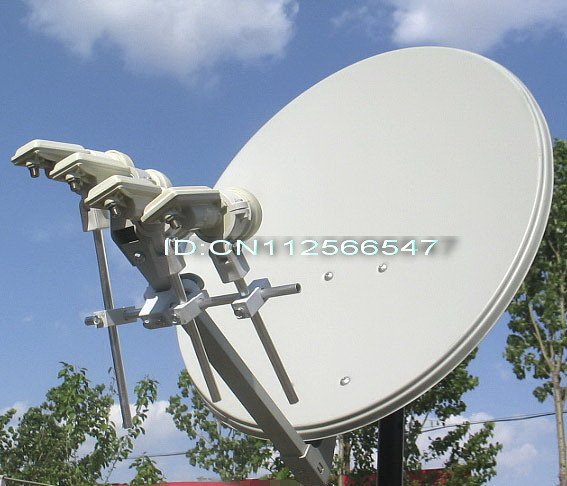

    Se quiser usar o mesmo refletor e colocar um rádio MIMO ligado em 2 monopolo, um na Vertical e outro na Horizontal, e OUTRO rádio MIMO ligado em 2 monopolos adaptados, em X, no feed da antena, pode usar, mas tem que distanciar MUITO o canal, tipo 200MHz de distância entre centros. Fora que teria que ter um feed bem espaçoso pra caber 4 dipolinhos desses (2 originais, e mais 2 adaptados):
    Nome:      s-l225.jpg
Visitas:     1551
Tamanho:  10,9 KB
    Mas veja, isso não é uma antena em 2 rádios, a antena é o dipolo ou monopolo, o disco e o feed são REFLETORES! É mesma coisa de colocar vários LNB's numa antena parabólica, são 4 receptores aproveitando apenas o mesmo REFLETOR:
Nome:	         kit-carona-banda-ku-china.jpg
Visualizações:	554
Tamanho: 	53,2 KB
