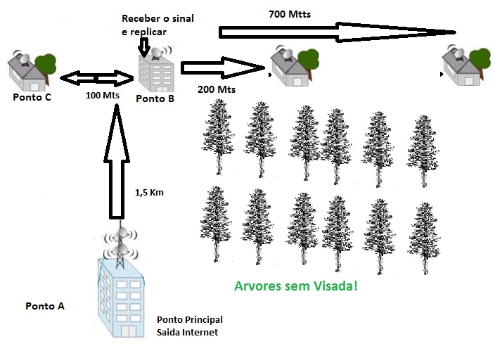

    Boa tarde amigos, tenho pouca experiência em repetir sinal de radio e gostaria da ajuda de vocês.
Nome:	         Rede.jpg
Visualizações:	290
Tamanho: 	88,0 KB
    Tentei montar essa imagem so para melhor compreender, Quero usar uma antena nanobeam m5 para enviar o sinal de internet do ponto A para o ponto B e C, A distancia do Ponto A para o BC é de 1,5KM e do ponto BC 100Mts.
    No ponto B terei que replicar o sinal para as demais casas, esta esta sendo minha duvia, A antena que vai receber o Sinal terei que ligar em um outro roteador na porta lan1, e depois ligar a antena que vai replicar o sinal na porta lan2 do roteador? Só lembrando que terei que manter tudo na mmesma faixa de endereço IP, pois vai ser ligados dvr's e cameras ip.
    Obrigado

    Padrão Re: NanoBean rede Area Rural
    @wesleycg,
    isso mesmo, entrada WAN do roteador recebe o sinal da Internet depois pode colocar todo o resto que ficará na mesma sub rede nas LANs.
    Entao galera, minha maio duvida é com relação a quantos roteadores terei que usar.
    pois vou mandar o link de internet Saindo da porta LAN do meu roteador para a A NANOBEAN correto? nas antenas que vai receber o sinal eu terei que conectar um outro roteador para colocar na porta LAN do dvr ou posso conectar a antena com rj45 direto no DVR?
    Quantos dispositivos estarão pendurados nessa rede? A que precisa de ter todos IPs na mesma sub rede? Aproximadamente?
