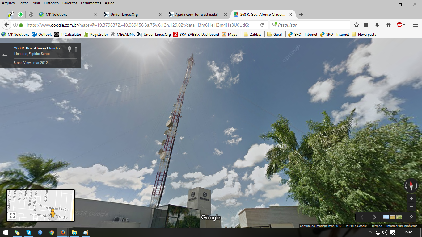

    Procure um profissional, dependendo do cenário não é impossível aumenta, Ex:Clique na imagem para uma versão maior
Nome:	         AA.png
Visualizações:	341
Tamanho: 	1,28 MB
    AUMENTARAM 6 METROS RECENTEMENTE,
