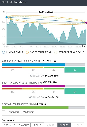

    Bom dia...
    Tenho um case com o seguinte cenario
    Enlace 1 26km Visada conforme img ptp1
Nome:	         ptp1.jpg
Visualizações:	318
Tamanho: 	58,8 KB
    HJ esta Instalado no enlace antena de 34Db com RB912 Sinall -55 +ou-

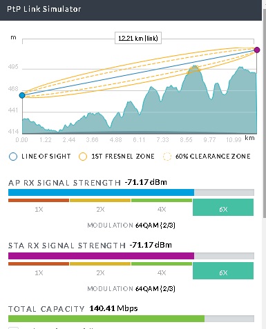

    Enlace 2 12Km Visada conforme img ptp2
Nome:	         ptp2.jpg
Visualizações:	315
Tamanho: 	53,6 KB
    HJ esta Instalado no enlace antena de 30Db com RB912 Sinall -65 +ou-
    Passando 140MB no cenario atual
    Preciso passar cerca de 200MB a 250MB
    Oque voces poderia me indicar...
    Atenciosamente
    Everton Mota
