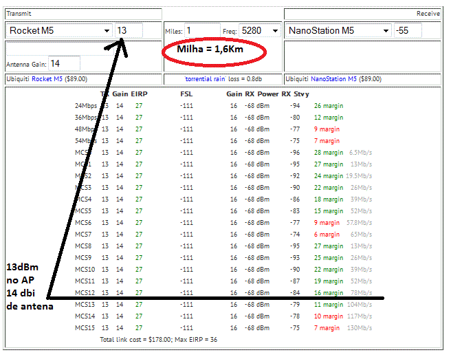

    Parecido com o SXT é o NS M5, exemplo, AP na torre com 27dBm EIRP (Limite legal pra 5,3 a 5,6GHz):
Nome:	         ns.gif
Visualizações:	1049
Tamanho: 	29,7 KB

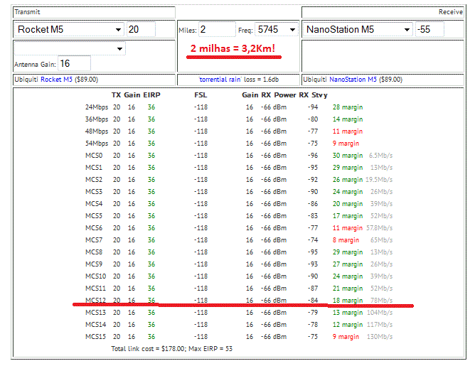

    Já se usar 5,7 - 5,8GHz no limite legal de 36dBm EIRP, digamos 20dBm no radio e setorial de 16dBi:
Nome:	         ns.gif
Visualizações:	755
Tamanho: 	29,2 KB

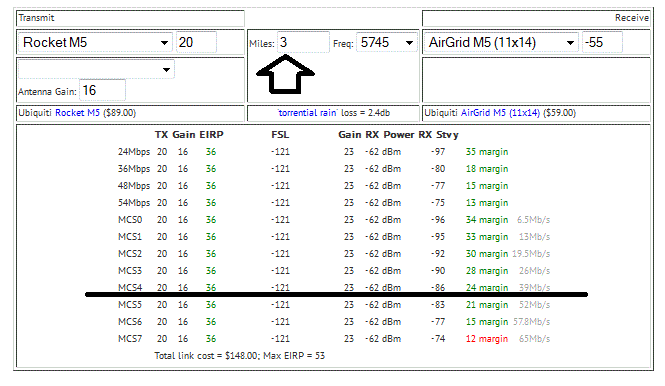

    Já com Airgrid ficaria só em 1 polarização obviamente, ao invez de MCS12 na torre teria que usar MCS3 ou MCS4, veja, peguei a menor Airgrid, de 21dBi no exemplo:
Nome:	         ag.gif
Visualizações:	755
Tamanho: 	20,1 KB

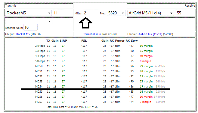

    Já se ficar abaixo de 5,7GHz e respeitar o limite legal dessa faixa:
Nome:	         ag2.gif
Visualizações:	618
Tamanho: 	19,8 KB
    Os numeros não são exatos, você vai ter uma pequena variação, especialmente zona de fresnel parcial (Dá CCQ de 100%, mas dá ping ruim ou throughput meia-boca), mas isso corresponde em 90% a realidade.
