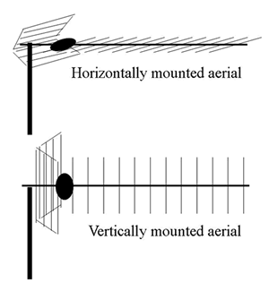

    Aumenta a distância e muda a polarização.
    Se uma está na vertical (Em pé), caso a outra fique na horizontal (Deitada) dá uma atenuação extra de uns 10dBm.
Nome:	         Horizontal-and-vertical-aerials.gif
Visualizações:	297
Tamanho: 	11,0 KB
    E se a antena não tem visada até a torre na cidade, deixa a yagi externa na horizontal (Não em pé), e a omni interna em pé (Na vertical).
    (Pra longas distância a horizontal tende a ir melhor porque a zona de Fresnel fica pros lados da antena, não pra cima e pra baixo. Os lados geralmente estão livres, mas "pra baixo" geralmente tem chão, uma coisa que atenua sinal)
    Se deixar a yagi externa na vertical, e não tem visada, aponta ela 1 ou 2° mais pra cima da linha do horizonte, pra contar com os poucos sinais extras que a refração no ar dá.

    Grande @rubem, eu sempre instalei as antenas yagi externas em polarização vertical, até mesmo por indicação de um tecnico da Oi. Esse técnico tinha me dito que os painéis das operadoras eram de polarização única.
    Se virar a yagi pra horizontal não ficaria com a polarização descasada?

    Ih, não sei se tem painel de polarização simples pra falar a verdade.
    Todos que olho são dupla-polarização. A a maioria na real é X-pol (Pol. em X, nem V nem H e sim o meio do caminho).
    Talvez a confusão do técnico seja pelos painéis ficarem na vertical, vai que ele é do tempo que tinha que colocar painel deitado pra virar polarização. Não confio muito em técnico da Oi.
    Por exemplo os painéis da Kathrein (Acho que é o maior fabricante disso), quase todos os recentes, seja dual-band ou single-band, são X-pol tipo esses:
    http://www.kathrein.pl/down/9985654.pdf
    Se quiser colocar a antena yagi a 45° ótimo, vai sofrer menos com a falta de zona de fresnel na vertical, mas com 45° de inclinação (Em relação ao ângulo correto) geralmente atenua só 3 ou 4dBm de sinal, a grande atenuação existe é com 90° de inclinação (10 a 15dBm dependendo da yagi. E mais de 20dBm lá no painel da operadora).
