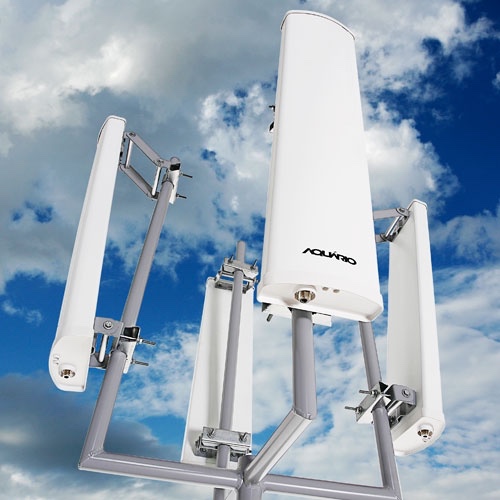

    Estou querendo montar um provedor de internet via rádio, e eu queria fazer um orçamento de quando vou gastar para montar infraestrutura para fornecer internet para mais de 100 clientes de início. Desde já agradeço a compreensão de todos vocês obrigado. Clique na imagem para uma versão maior
