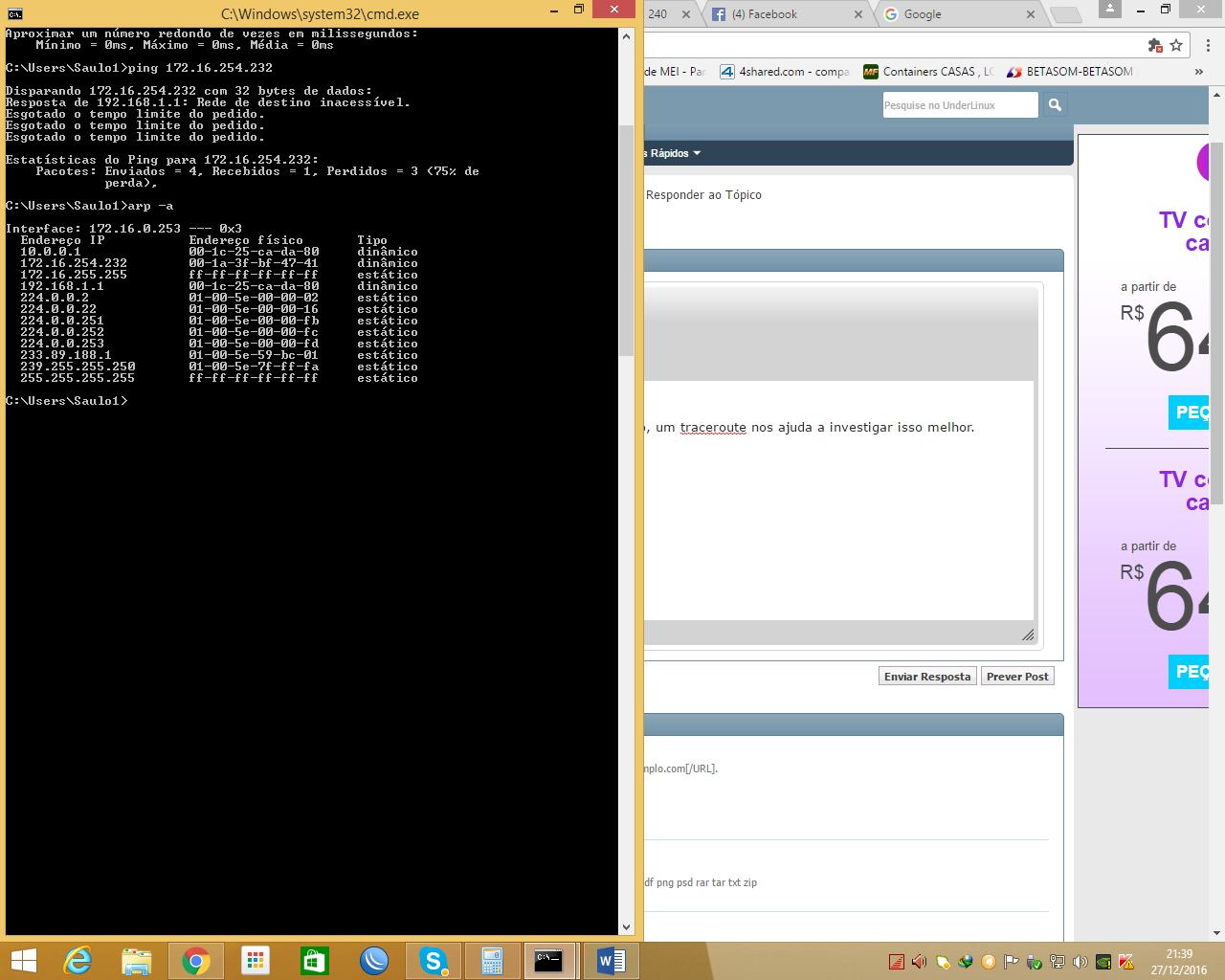

    Você consegue pingar do teu computador o IP deste roteador? Caso não, um traceroute nos ajuda a investigar isso melhor.
    Sent from my iPhone using UnderLinux
    Não consigo pingar não!
    segue traceClique na imagem para uma versão maior

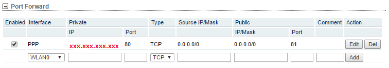

    Agora se a CPE do cliente for ubnt, melhor ainda, dentro da CPe menu NETWORK, procure algo com PORT FORWADING, e nessa parte onde vai fazer a configuração do acesso ao roteador
    configure como a imagem em anexo ou abaixo;
Nome:	         cpe roteador.png
Visualizações:	736
Tamanho: 	8,8 KB
    Onde xxx.xxx.xxx.xxx, você vai colocar o ip que o seu roteador ta pegando da CPE. O resto faz exatamente como esta na imagem, em seguida para acessar o roteador fara o seguinte;
    ip que o cliente pegou na coenxão pppoe + :81.
    assim você deve conseguir acessar.

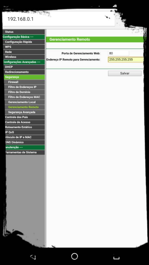

Nome:	         1482928072115.jpg
Visualizações:	509
Tamanho: 	44,2 KB
    Esse exemplo é para o tp link
    Já link one, d link, intelbras, smart lan entre outros.
    Deixa apenas habilitado com porta 80 e ip 0.0.0.0.
    Só tp link que coloca a máscara 255.255.255.255.
