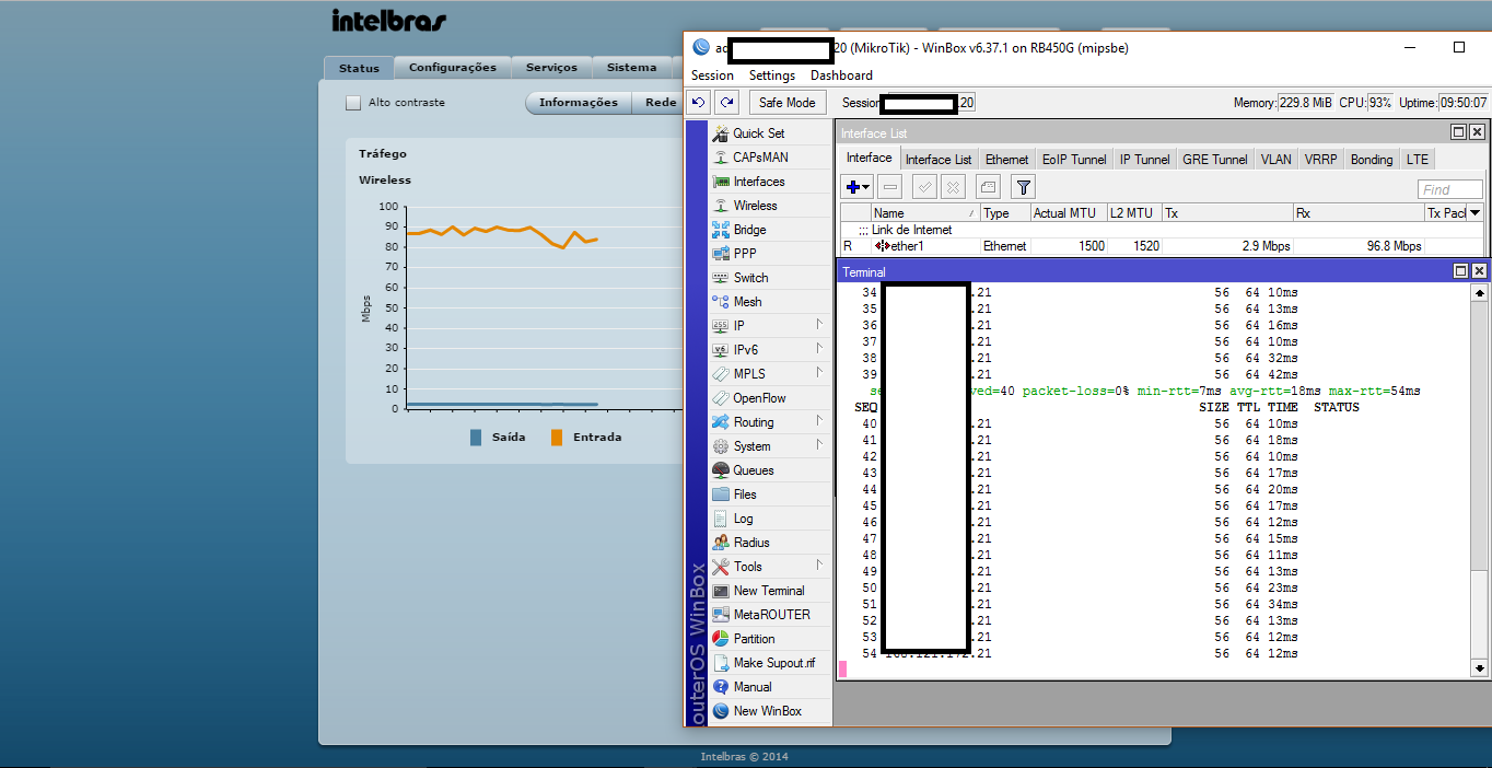

    nao costumo fazer ponto a ponto longe em 40mhz de largura de banda, porem esse tem 12km nao eh tao longe, hoje experimentei por em 40mhz, e ai o negocio rosnou mesmo!
    passou 95Mb com ping medio de 25ms, porem nao full, uma via por vez, qnd coloquei full passou 51Mb mais ai o ping subiu fui pra 60ms a 100ms, vou postar os resultados aqui

    fiz o teste pelo mikrotik na outra ponta esse ping eh da outra ponta, lembrando tem 12km com sinal de -56dbm

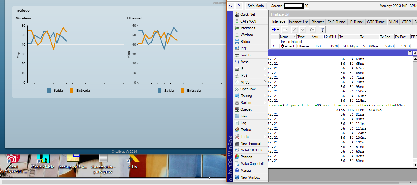

    agora o print passando 51Mb Full Duplex, repara no ping tem a media ali

    bom eh isso ai... ate agora estou gostando muito!!
