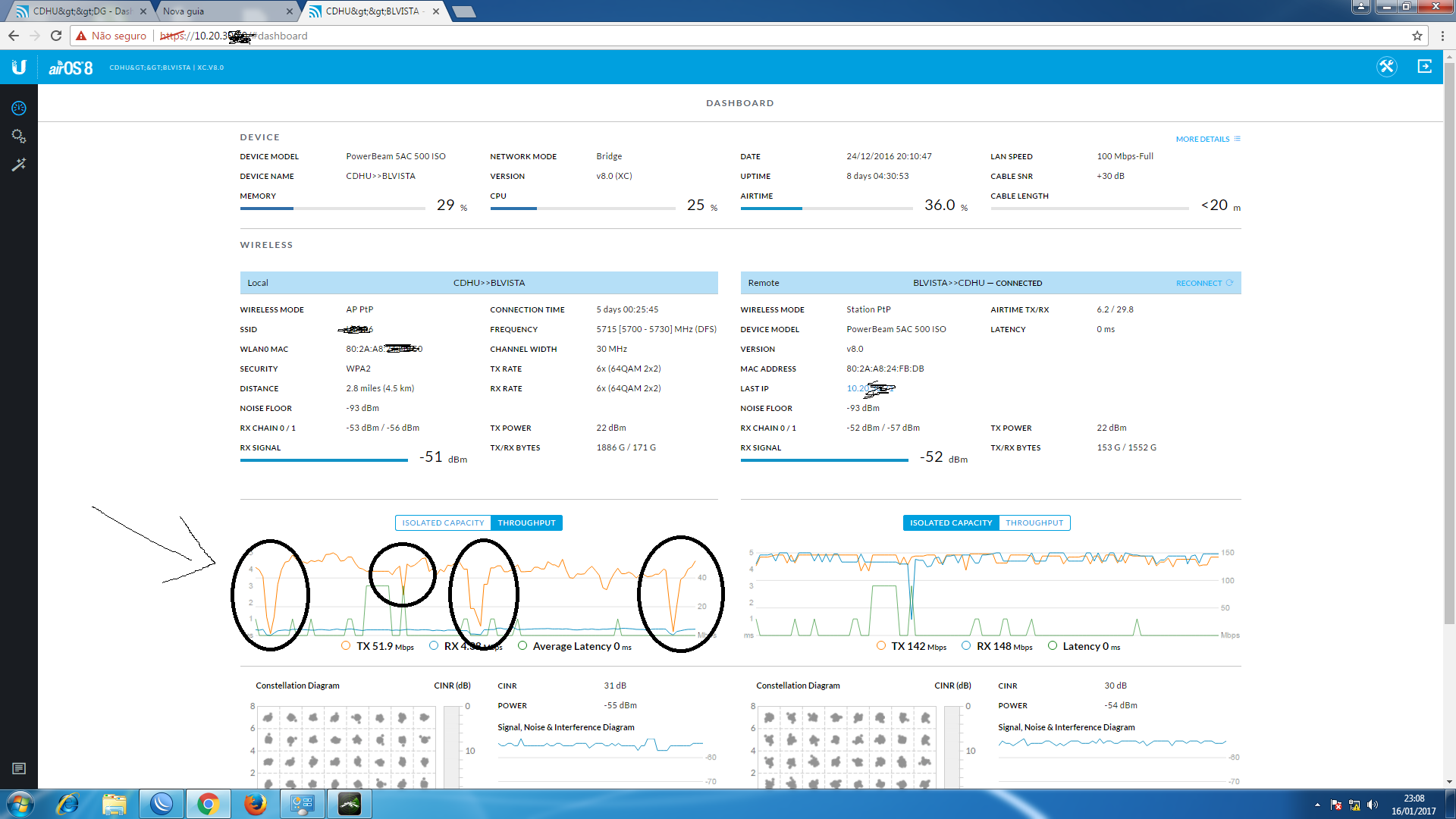

    Padrão Link oscilando ac?
Nome:	         quedabrusca.png
Visualizações:	260
Tamanho: 	260,6 KB
    como resolver???
    Ja mudei pra 10 20 30 40 50mhz mesma coisa.
    Padrão Re: Link oscilando ac?
    Ao meu ver, além do seu sinal não estar tão bom em uma das chains (1). O ruído também está um pouco alto (-93), pode ser isso que esteja ocasionando o problema. Tenho um ptp aqui (Bem curto na verdade, 5km) que traz meu link, com um ruído de -104 ~ -107 e o sinal em -40/-42. Está perfeito.
    Parece que a antena está desalinhada ou zona de fresnel obstruída. A diferença dos chains não deve ser tão grande assim. Veja que 3db significa que está recebendo o dobro da outra chain. É muita diferença.
    @TheGodfather, ruído nessa distância pequena já tenho de conviver com -85db e o link sobrevivendo. rsrs mas tive de colocar a transmissão em 6x senão ficava oscilando também.
    Outra coisa, o SNR está acima de 30db, era para estar estável sim. Tenta também reduzir uns 2db na transmissão.
    @fhayashi, vc usa antenas abertas ou blindadas? Pq um ruído desses é F#da...
    Citação Postado originalmente por TheGodfather Ver Post
    Concordo...
    Um Airview e uma troca de canais poderia ajudar
    Nesse enlace cheio de ruídos Estou usando uma nanobeam. Enlace é bem curto, 1 km mas estou achando mesmo que a interferência é minha, Instalaram a antena quase colada na parede do prédio.
    Como não sou provedor, não tenho galera para ficar se pendurando nos telhados de prédio a toda hora, então vou esperar uma janela da manutenção e pedir para mudarem.
    Se o problema é oscilação, mas puder diminuir o throughput máximo, teria que testar diminuir o data rate em uso.
    Atualmente no print está usando MCS7, que é esse 64QAM. Ele tem sensibilidade de uns -65dBm, mas o sinal está apenas 8 ou 9dBm acima disso, veja que o RX de um chain é -56dBm, e no outro lado -57dBm. A margem entre sensibilidade (De um data rate, que consta no datasheet, essa info está no datasheet porque tem essa utilidade) e o nível de real de sinal deve ficar acima de uns 12dBm pra ser ok, mas bom mesmo é quase 20dBm entre margem e sinal.
    A própria UBNT diz que se tiver só 8dBm entre sensibilidade e sinal real, vai ter só 90% de disponibilidade:
    https://community.ubnt.com/t5/Wirele...hment-id=17483
    Ah, e o equipamento é AC, mas se está usando 64QAM você está usando N. AC na prática é só com 256QAM, que só funciona (Se deixar no modo senhorinha, isto é, no default de fábrica em modo automático) com sinal lá pelos -50dBm.
    Com -57dBm (Se baseie pelo sinal mais baixo) não sei nem se MCS6 fica ok, teria que testar, talvez estabilidade mesmo só com MCS5. Mas aí o throughput máximo conseguível fica bem mais baixo. Tem que ver se precisa estabilidade ou se precisa uns picos altos esporádicos de alta velocidade.
