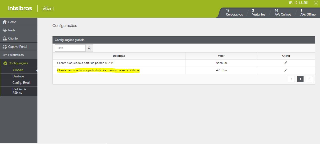

    O AP 300 não possui Handoff centralizado como uma feature específica embarcado no Software de Gerenciamento WiseFi ou um protocolo nativo de roaming. No entanto o WiseFi possui uma função conveniente que mantém todos os dispositivos conectados na rede a partir de um limite máximo de sensibilidade aceitável, o que garante que dispositivos com sinal ruim que teoricamente prejudicam os demais da rede sejam desconectados.
    Através da interface do WiseFi é possível configurar o limite de sensibilidade que os usuários devem se conectar ao AP e o mais interessante é que dessa forma o WiseFi gerencia essas conexões e sempre que um AP com sinal melhor estiver cobrindo o respectivo dispositivo com sinal ruim, esse dispositivo cliente irá automaticamente se conectar no AP de melhor sinal.

    É claro que para que isso aconteça é necessário que os Access Points estejam configurados com o mesmo SSID e numa distância apropriada para que não haja interrupção da cobertura Wi-Fi.

    Como falei anteriormente e reforçando uma possibilidade na sua solução, através da interface do WiseFi é possível configurar o limite de sensibilidade que os usuários devem se conectar ao AP e dessa forma o WiseFi gerencia essas conexões , onde ao verificar que seu cliente está com sinal baixo será desconectado e o equipamento do cliente ao encontrar na rede com sinal melhor, irá automaticamente buscar conectar no AP de melhor sinal”.
