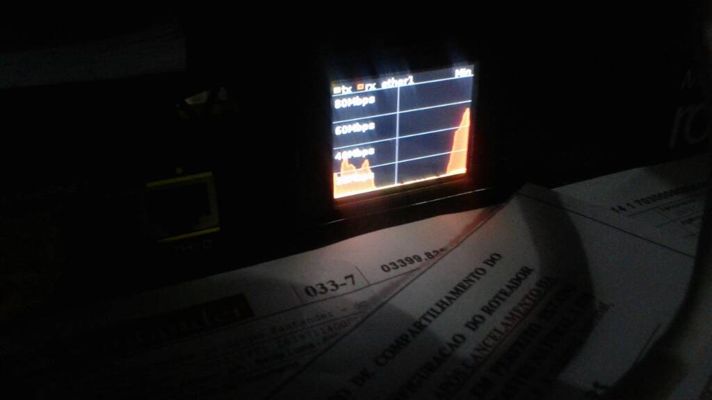

    Padrão rb 2011 travando
    tenho uma rb 2011 que quando nao trava com apenas 100 ppoe ativos
    ela corta o link durante 5 segundos
    tenho 120 megas adsl
    mais na rb 2011 nao passa mais de 60 megas pq ela corta quando o trafego atinge 5 milpacotes por segundo
    me ajudem aeClique na imagem para uma versão maior

    fiz um upgrade de versao da 6.34 para 6.38 apos melhorou muitoooooo a cpu ,nao passa dos 60% ate o winbox ta abrindo mais rapido ,e alguns clientes parou de reclamar , mais infelizmente continua cortando o link quando passa de 60 megas , ou 50000 p/s creo que esse seja o limite da rb 2011 , se eu tiver errado alguem me corrija
