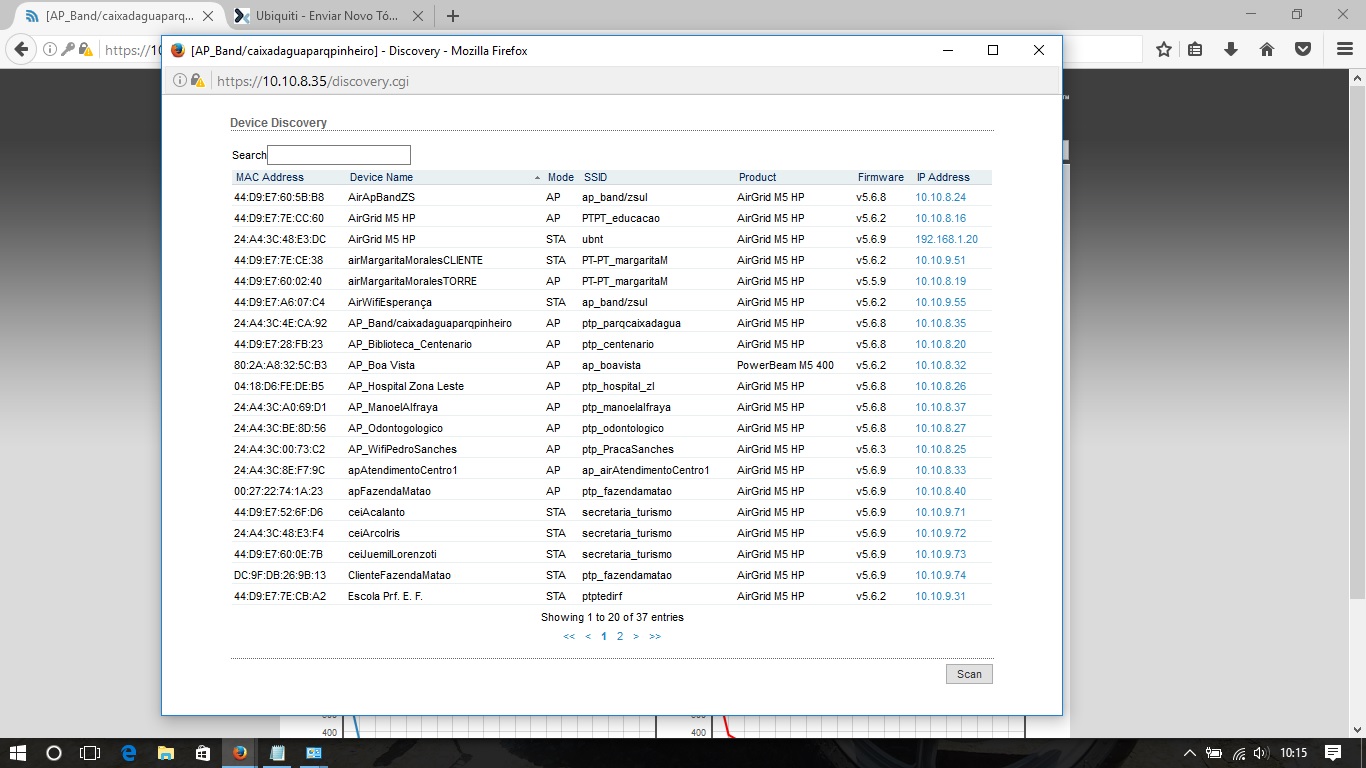

    bom dia galera ,
    tenho um monte de airgrid em minha rede , todos na mesma faixa de ip final 10.10.8.x acesso tudo ok .
    mas tem um que esta na rede com a config. padrao de fabrica 192.168.1.20 (AP)
    do escritorio eu acesso somente minha rede 10.10.8.x nao consigo acessar o radio (AP) 192.168.1.20 , ok ate concordo estao em ips diferente,,
    mas da minha rede 10.10.8.x eu aplicando o DYSCOVER de qualquer radio ,,,, vejo aparece o radio (AP) 192.168.1.20 .
    seria interessante eu conseguir acessar ele daqui do escritorio ,sem prescisar ir la na torre ,
    o cliente (estação) ja esta configurado,virado pra o airgrid (AP).
    Como posso acessar o radio (ap) 192.168.1.20

    Nessa faixa de IP não tem como... Você tem que estar em um equipamento que esteja na mesma faixa de IP do equipamento que você queira acessar. O mais fácil é alterar o IP dessa Airgrid pra faixa do resto.
    Padrão Re: Acessar Airgrid na Rede
    E sobre o Discovery achar, ele usa protocolo proprietário que se baseia pelos MAC's dos pacotes (MAC no cabeçalho dos pacotes vem num layer antes do IP, está numa camada superiora).
    Ler qual o IP num cabeçalho é até fácil quando você usa uma função TEMPORÁRIO de scan (Que só lê os cabeçalhos nos pacotes, é uma função mais passiva que ativa), mas pro sistema operacional operar em faixa de IP diferente é outra história, isso é bem mais complicado, se o sistema operacional permitir uma máscara de rede digamos 0.0.0.0 vira um IP público, e qualquer malware ia fazer ataques de DOS ou DDOS aos montes até derrubar o rádio, nenhum fabricante seria maluco de permitir uma brecha dessa.
    A função de bloquear faixas diferentes em equipto com IP local é questão de segurança, se permitir uma faixa você precisa permitir todas, aí qualquer malware faz a festa.

    E se setasse na interface de saída que da acesso a esses equipamentos. Um ip da mesma range de acesso a AirGrid
    blz vlw ..
    é que eu queria uma maneira de acessar ele do escritório sem precisar ir la na torre.
    ... indo la na torre , pelo PoE acesso e altero.
    blz entend. obrigado
    tem rbs , no meio dessa rede , acho que vou ter que bola algum esquema de rota , direcionada pra faixa 192.168.1.20 ,,, foda !!!!
