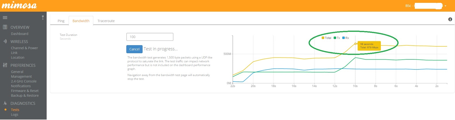

    Venho compartilhar com voces um enlace feito com rádios MIMOSA B5C (mimo 4x4), a pedido de alguns amigos.
    Nosso B5C está protegido com pela caixa blindada da antena 5828 DPBL .
    Esta antena além de ter um ótimo ganho, 31db, tem a caixa de proteção para rádios como AF5X, B5C, ROCKET, entre outros.
    Escolhemos este equipamento pois no local é um POP com outras antenas de ganho alto, e rádios como AF5X, AF5, entre outros.
    Este enlace é de Backhaul, portanto precisava fazer no mínimo 150Mb full. Obtivemos quase 1.2Gbps com os mimosa B5C testando em 160mhz (2 canais de 80mhz). como o ambiente era muito interferido e não precisávamos de toda a banda, definimos que seria usado somente 2 canais de 40mhz.
    Devido à blindagem da antena, conseguimos trabalhar ao lado de 4 Airfibers 5, e Airfibers 5X, presentes neste POP.
Nome:	         mimosa B5C signal.jpg
Visualizações:	1500
Tamanho: 	174,3 KB

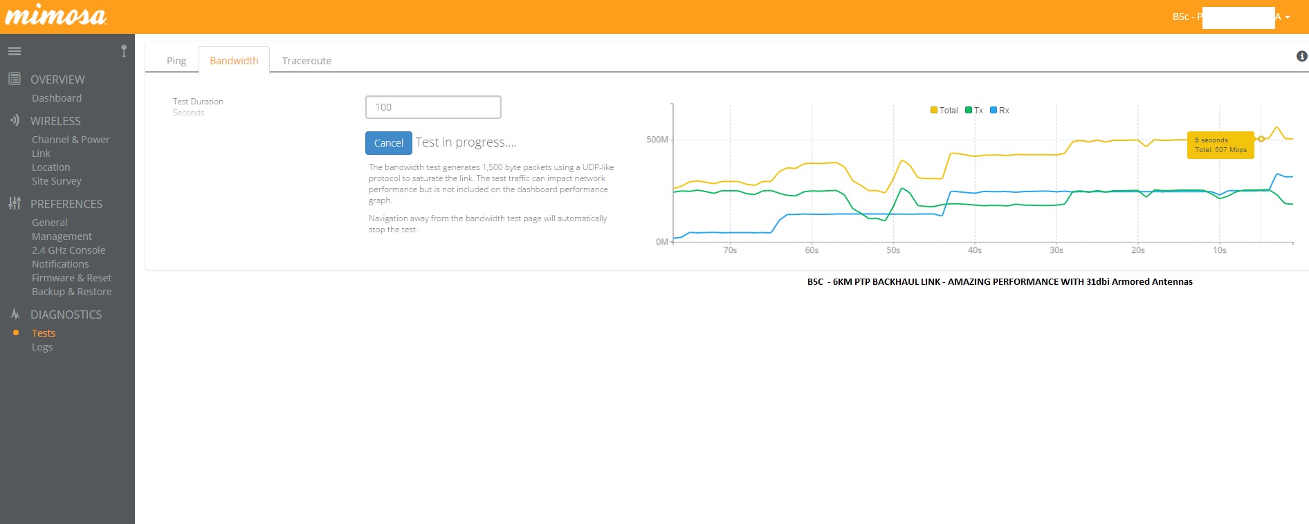

    sinal em 5km: -49dbm Latencia = 1ms (auto mode)
    Nos testes abaixo estávamos finalizando o enlace e já tínhamos um nível de sinal excelente. deixamos em 80mhz e conseguimos 679Mbps agregado. Resultado este excelente, em vista que este local é extremamente poluído de 5ghz.
Nome:	         teste simultaneo.jpg
Visualizações:	1376
Tamanho: 	119,0 KB

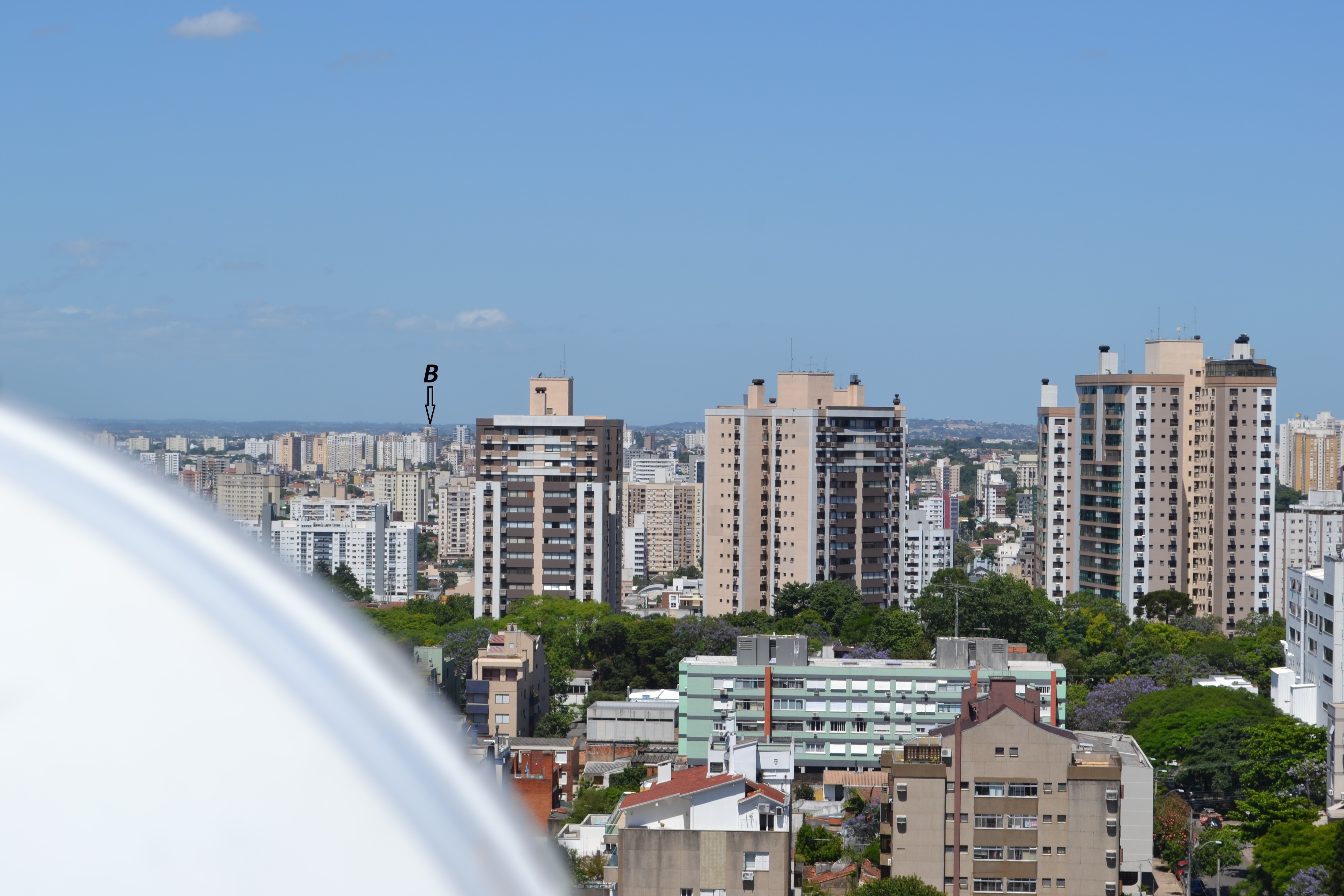

    A visada neste local era limpa até 300m, passando ao lado de dois prédios altos e chegando no outro ponto
    com alta interferência.
Nome:	         B.jpg
Visualizações:	823
Tamanho: 	2,01 MB
    Visada do ponto para o ponto B.

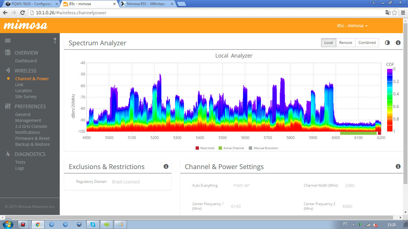

    Deleta os radios da cloud da mimosa , reseta eles e registra novamente utilizando BRASIL LICENSED.
    Ae terás o range de 4.9 a 6.1 ghz.

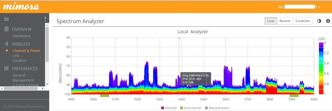

Nome:	         Mimosa.png
Visualizações:	775
Tamanho: 	289,6 KB
ID:      	64731Segue o spectro que o meu enlace de B5C se encontra .
    12 KM , antenas de 30 Dbi Rocket Dish , sem blindagem , passando 900 Megas.
    Ambiente muito poluido.
