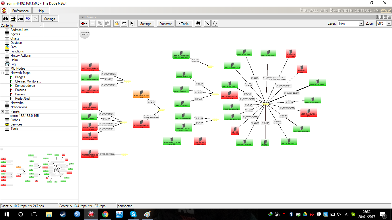

    Olá.
    O Dude da empresa onde trabalho nos últimos dois dias após uma chuva ficou meio "Doidão".
    Ficam vermelhos os dispositivo, acessam hora sim e hora não.
Nome:	         00000000000000.png
Visualizações:	328
Tamanho: 	129,9 KB
    Sim verifiquei, voltagem, acesso local dos equipamentos conferi se não havia água nos cabos, dei reset nos equipamentos e reconfigurei, já observei e analisei o enlace que leva internet para os equipamentos e o problema continua.

    Isso ta com cara de OSPF caindo. Da uma conferida se mesmo em vermelho estão funcionando normalmente, digo com trafego normal. Se o trafego estiver normal e o problema for de acesso a eles, olhe em routes se as redes em vermelho aparecem. Se não aparecer, o OSPF caiu.
    Padrão Re: Problema com THE DUDE, equipamentos ficam vermelho, só dão acesso quando querem.
    Já tive esse problema e resolveu depois que reiniciei a máquina onde estava instalado o The dude
    Era justamente isso OBG
