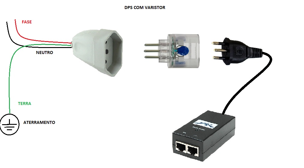

    Vou fazer um esqueminha e posto ainda hoje
    Padrão Re: Dúvida sobre porta LAN Ubiquiti

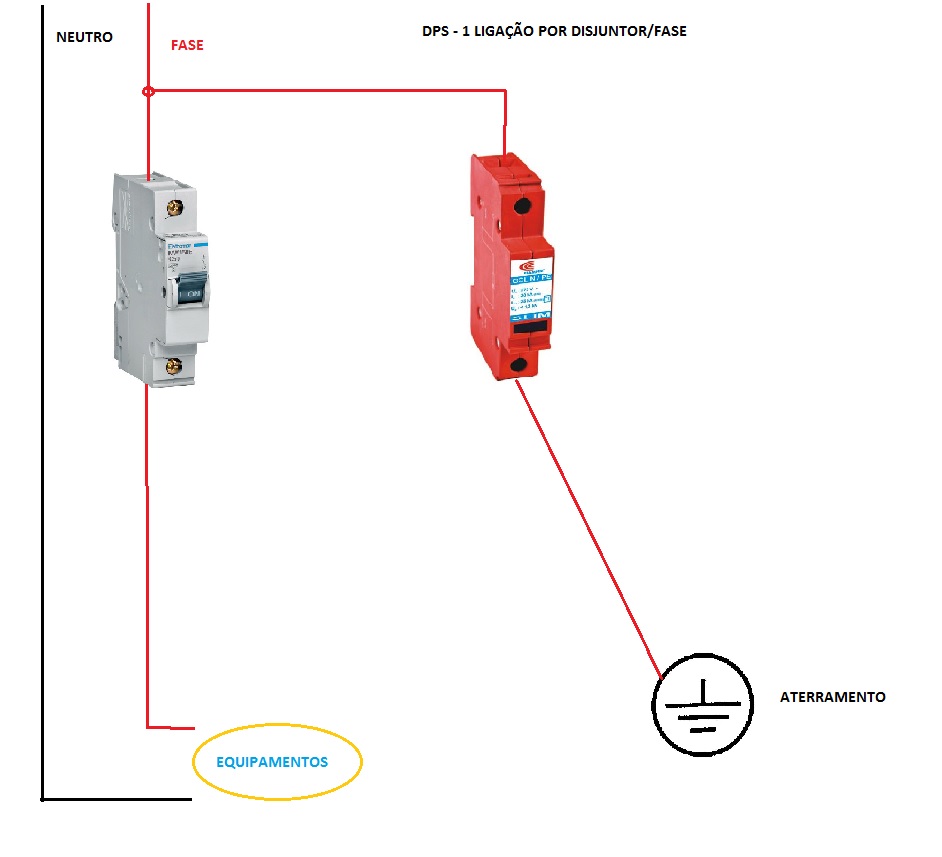

    Como prometido segue dois esquemas bem simples de utilização de Clamper (ou DPS - dispositivo protetor de surto)
    O primeiro esquema é o que eu utilizo em torres, na minha casa... enfim... é o esquema básico de ligação para proteção contra descargas elétricas antes da entrada do quadro de disjuntores.
Nome:	         DPS.jpg
Visualizações:	1126
Tamanho: 	62,6 KB
    Esse tipo de ligação deve ser feita uma por fase. Aqui está representado uma ligação monofásica. Se fosse por exemplo trifásico, em cada fase teria um dispositivo DPS.

    Esse último modelo é o mais simples. Eu utilizo ele principalmente em clientes rurais, onde eu levo 110V até o pé do mastro (geralemente com FE80) e faço a ligação do POE dentro de caixa hermética próximo ao rádio. Essas ligações são quando o rádio tem de ficar a mais de 20mts do cliente ou em caso de repetidora dentro da propriedade.
Nome:	         DPS2.jpg
Visualizações:	426
Tamanho: 	63,1 KB
    O dispositivo de proteção é um sistema similar ao encontrado no chaveamento da fonte. Feito por um varistor e descarga no aterramento.
    Existem outros dispositivos com centelhador a gás... mas são mais caros e de eficácia um tanto desencontrada para tensão de 110~220V. São bons para aterramento telefônico.
