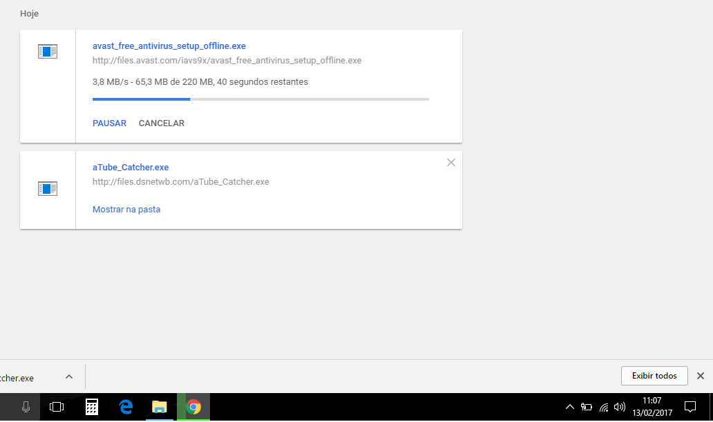

    Um duvida.. Minha internet é de 4MB. Sempre chega essa velocidade, mas tem hora que o download não condiz, não acontece com todos os arquivos, o torrent baixa na velocidade normal. Isso seria o tal do cache que o provedor tem? É só um curiosidade.
Nome:	         Down.png
Visualizações:	231
Tamanho: 	30,6 KB

    Citação Postado originalmente por ErikS Ver Post
Nome:	         Down.png
Visualizações:	231
Tamanho: 	30,6 KB
    Pelo print está excelente.
    Agora lembre-se que uma assinatura de internet num plano compartilhado como é o normalpara atender clientes nem sempre vai ter os 4 mega da assinatura. Este é o valor máximo. Uma média de 80% deste valor está dentro do esperado.
    Só que a média não é medida dentro de um único download. Tanto é que o firmware fornecido pelo SIMET para ser instalado em alguns modelos de roteador TP-Link faz a medição em horários que a net não está sendo usada pelo assinante para não mascarar as leituras. E não é só uma leitura. São dezenas em tempos diferentes. Daí a média passa a ser um bom indicador.
    O trabalho do Comite Gestor de Internet em cima do SIMET foi intenso. Pena que a Anatel ao baixar as normas para medir a qualidade da internet não tenha tornado o SIMET o meio oficial para estas medições. Só querem que a conexão tenha 80% de média mas não explicitam como fazer as medições.
    Agora, ter uma conexão que sempre está com leituras de download lá em baixo é que complica...

    O cacho local do provedor te daria downloads mais rápidos só nos arquivos que já estão nele, que serão só os arquivos populares.
    Sobre o resto, tem que ver que não existe "A internet", você baixa o instalador do inútil Avast de um servidor da Avast, que é basicamente um computador com um link que tem upload alto, baixa o instalador do AtubeCatcher de outro servidor que no mínimo fica em cidade diferente, talvez em país diferente, de outro servidor que pode até ser do mesmo modelo.
    Cada site tem um IP diferente porque está em servidor diferente, o caminho pra sua conexão chegar até São Paulo é diferente do caminho da conexão que vai até o Rio de Janeiro, que é diferente da conexão que vai até Miami, que é diferente da conexão até a California (Onde boa parte dos sites e serviços populares do Brasil ficam, com algum espelhamento em São Paulo).
    O Avast provavelmente fica no cache, já que muito brasileiro ainda insiste nele, mas torrent não tem como ficar em cache, com torrent você tem que criptografar dados (Quem não ativa criptografia nos clientes de torrent MERECE um processinho por violação de direito autoral) então já é impossível rastrear conteúdo, fora que você não troca um arquivo inteiro, você conecta em outro computador pessoal (Com conexão de upload básico) e pega PARTES de 64 a 512KB, ou 2MB, torrent é dividido em partes pequenas e a troca é feita em partes. Além de você depender da velocidade do upload DOMESTICO da maioria de quem compartilha algo via torrent, ainda tem essa questão, esses dados não ficam em caches, não passam por CDN's. Torrent só tem velocidade ok porque você pega partes diferentes de usuários diferentes, o default do uTorrent é fazer se não me engano 200 conexões simultâneas, seria como ter um gerenciador de download que quebra o download em 200 conexões, e as faz em ROTAS DIFERENTES (Pega uns dados de SP, outros do RJ, outros de Miami, outro de Anta Gorda-RS, outro de Cachorro Sentado-GO).
    E a cada dia uma rota está com problemas. Assim como a cada dia alguma rodovia tem algum acidente e fica bloqueada ou com baixa velocidade algumas horas, as rotas de fibra também tem problemas. Internet é MUITO similar a uma viagem de carro, você tem grandes rodovias que são os caminhos mais rápidos, mas em longas distâncias você pode pegar mais de um caminho. Pra ir pros EUA você bota o carro num navio, e desembarca no porto americano mais próximo (A maioria das fibras submarinas vão do Brasil pro sul da Flórida, aparecem no Tracert geralmente como Miami mesmo), e lá dentro dos EUA de novo você terá várias rotas pra escolher.
    Pra ver a rota até os servidores, pelo Windows você vai no CMD e executar digamos:
    tracert www.avast.com.br
    Ele vai fazer o caminho até onde o servidor avast.com.br responde, mas o download do arquivo pode ter vindo de um cache, a resposta na rota pode não ser a do servidor onde os arquivos *.exe ficam
    (E no caso do Avast.com.br , meu DNS resolveu pro IP 72.8.157.17, que é de uma tal de Staminus em Porto Alegre, empresa que atua como um firewall pra evitar ataques DDOS, ou seja, esse endereço não é do servidor final de destino, é só um filtro no caminho, mas provavelmente todo o conteúdo da avast.com.br fica em Porto Alegre mesmo (E se você está mais perto de POA do que de Miami, o conteúdo de POA virá em velocidade mais alta que o conteúdo hospedado em Miami tipo talvez o AtubeCatcher. A velocidade sempre é mais rápida quando acessa servidores mais perto de você, já que geralmente no Brasil a capacidade máxima das fibras não é alcançada toda hora (Hora do rush é digamos 17-22h, igual consumo de eletricidade).
    Pare de ver a internet como uma coisa única, veja como um monte de computadores comuns, você leva 4 microsegundos pra acessar um computador na sua cidade, mas vai levar 400 pra acessar um computador na China, porque tem MUITO chão até lá, muita fibra terrestre e submarina pra percorrer.
    (Dá um tracert www.verycd.cn , vai cair num computador lá na China, compara as diferenças de tempos (Em ms, microsegundos) e a rota que faz! Os nomes nas rotas tem as vezes alguma indicação de lugar, NY de Nova York, Mia de Miami, pelas siglas nos nomes você define onde fica. Onde então usa ferramenta pra ver pelo IP, faz um whois pro IP (Igual em IRC se faz um /whois nickname) digamos aqui: https://www.ultratools.com/tools/ipWhoisLookup No caso do Verycd.cn o IP é 160.238.85.130, mas você pode ver os outros IP's que aparecem no TRACERT, sejam IP's de fora ou do Brasil mesmo)
    Assim como a malha viária brasileira nomeia cada rodovia com um nome, cada rota da internet terá nome, mas pelo tracert você só vê destino de pacote, não tem como mapear exatamente quais fibras o pacote pegou (Assim como no rastreamento das encomendas dos Correios (websro.correios.com.br) não tem como saber por qual rodovia o caminhão passou, mas dá pra deduzir o grosso da rota com base no rastreio simples. Rota longe demora mais, seja via internet ou rodovias.
Nome:	         Down.png
Visualizações:	231
Tamanho: 	30,6 KB
    Sua Internet dá 3,8MB/s??? Isso seria uns 30 Mega e não 4 Mega! A não ser que não estejamos falando de Megabits, que é a unidade de medida de toda conexão de rede que eu conheça. Se o provedor permite chegar 30 mega pra vc é pq libera isso desde seu POP até sua casa, daí pra fora são outros quinhetos!

    Isso ai e cachefull manim. Voce com 4Mb deveria baixar a 512KBytes. Mas não vamos desvirtuar do foco do tópico
Nome:	         Down.png
Visualizações:	231
Tamanho: 	30,6 KB
