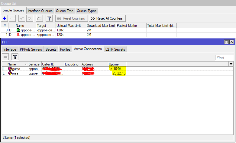

  12. #52
    Padrão Re: Pppoe mikrotik deslogando pessoas aleatoriamente
    Olá amigo,
    Eu estava com o mesmo problema de desconexão de pppoe na rede cabeada. Ontem instalei um Cisco 2950 e nele criei vlans, na RB criei uma vlan para cada conexão pppoe e no momento parece que parou o problema. Estou acompanhando se vai dar novamente ou não. Nos 2 clientes que tenho, um deles usa um Tp-link e outro usa um INTELBRAS.Clique na imagem para uma versão maior

  13. #53

  14. #54
    Opa,
    Eu estava acompanhando o andamento das conexões, e percebi que no usuário rosa havia caído o pppoe, ai deixei passar... No outro dia fui ver as logs da RB e vi que o pppoe dela não estava ativo, então fui na casa da mesma e vi que o roteador estava desligado. Concluindo, muitas das vezes pensamos que é alguma problema de configuração ou cabeamento que também não deve ser desconsiderado, mas também o usuário apenas desliga o roteador para utilizar a tomada para outras coisas, ou por questão de motivos pessoais.
    No outro cliente a conexão estava ativa a 17 dias, quando também houve uma queda na conexão pppoe dele, liguei de imediato para o mesmo e ele me disse que tinha desligado o roteador, porque a mulher dele estava usando a tomada para ligar o aspirador de pó.
    Tirando isso as conexões seguem estáveis, claro que criar vlans solucionou os meus problemas, o seu pode ser outra questão, fica mais por mostrar que havia o problema e como ele foi solucionado. Abraços!
