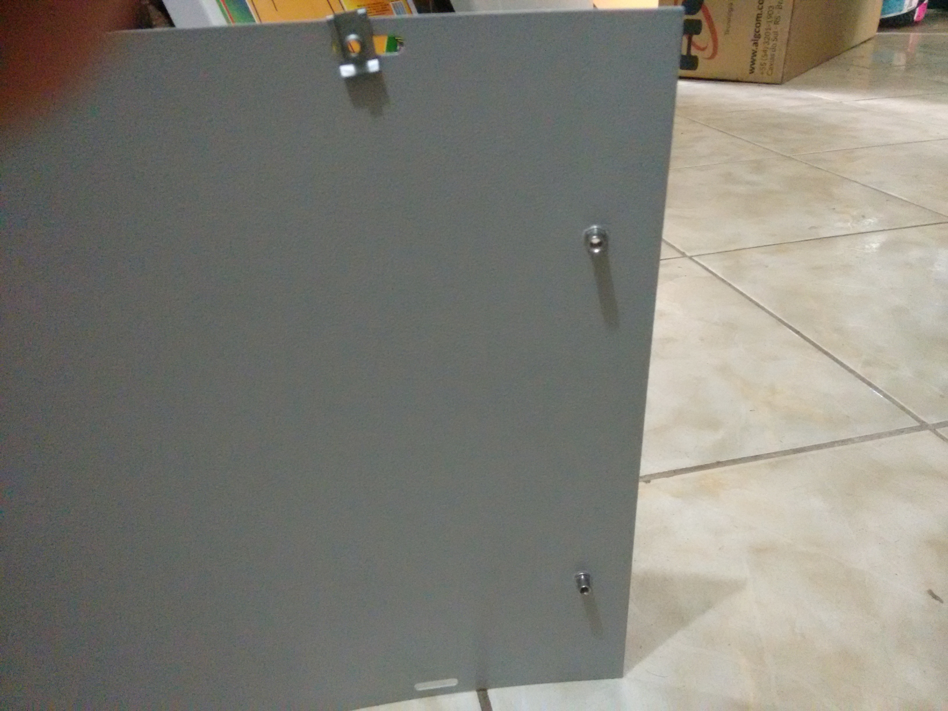

    Comprei uma antena ALGcom dessas com parábola blindada, e é a primeira que compro. Esta é a de 1,2m de diâmetro, a qual quero colocar no lugar de uma RocketDish 30dB, de um PTP para verificar se tenho melhora substancial no throughput (o que estou precisando).
    Bom, fui montar ela e não consegui. Ela vem com 3 laminas concavas, que são aparafusadas ao redor do refletor, o qual forma o shield. No manual, indica que essas lâminas concavas teriam furação nas duas estremidades, onde elas seriam aparafusadas uma na outra; inclusive veio um pacote de parafusos pequenos, com 2 polcas cada, onde estava escrito que eram os parafusos de encaixa (fechamento) desse shield, 6 parafusos no total. O problema, é que minhas lâminas não tem furação dos dois lados, de um lado elas tem as furações, mas do outro ela tem uns soquetes de parafusos chumbados na lamina, e esses soquetes, não encaixam na furação da próxima lâmina. Eu acredito que a idéia neste caso era usar o parafuso para fechar o shield, sem usar polcas, visto esse soquete ja possuir rosca. Mas dai não consigo montar, por eles não encaixarem.
    Nenhuma das 3 laminas encaixam os soquetes com as furações. As furações delas se encaixam direitinho, porém, como não tem furação nos dois lados de todas, eu só conseguiria montar 2 laminas e aparafusá-las, a terceira não teria como.
    Uma das extremidades da lâmina do shield tem as furações, como apresenta no manual:
Nome:	         IMG_20170224_132955.jpg

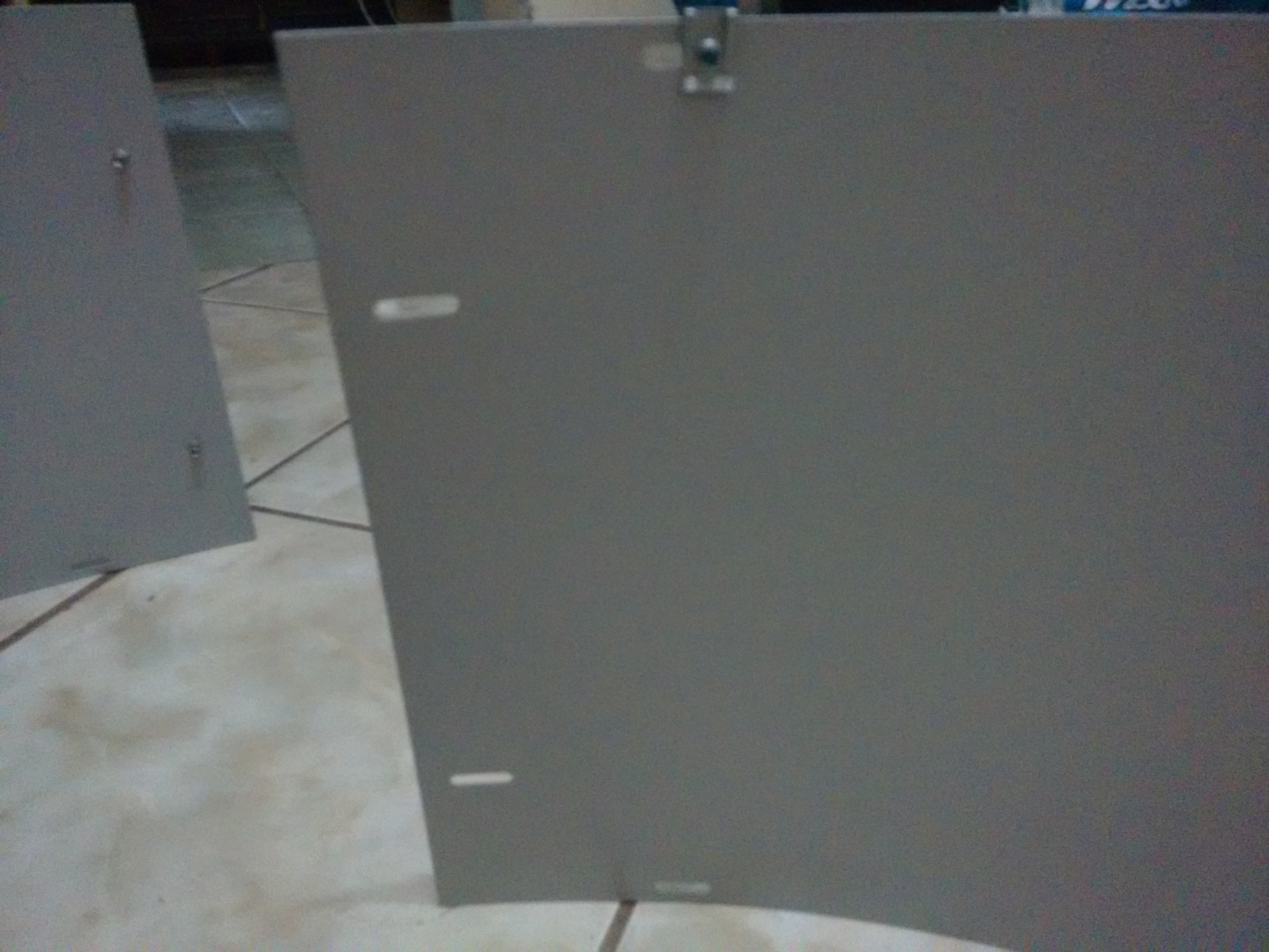

    A outra extremidade, porém, apresenta os soquetes (diferente do manual, que diz que teriam as mesmas furações do outro lado):
Nome:	         IMG_20170224_132930.jpg
Visualizações:	311
Tamanho: 	1,86 MB

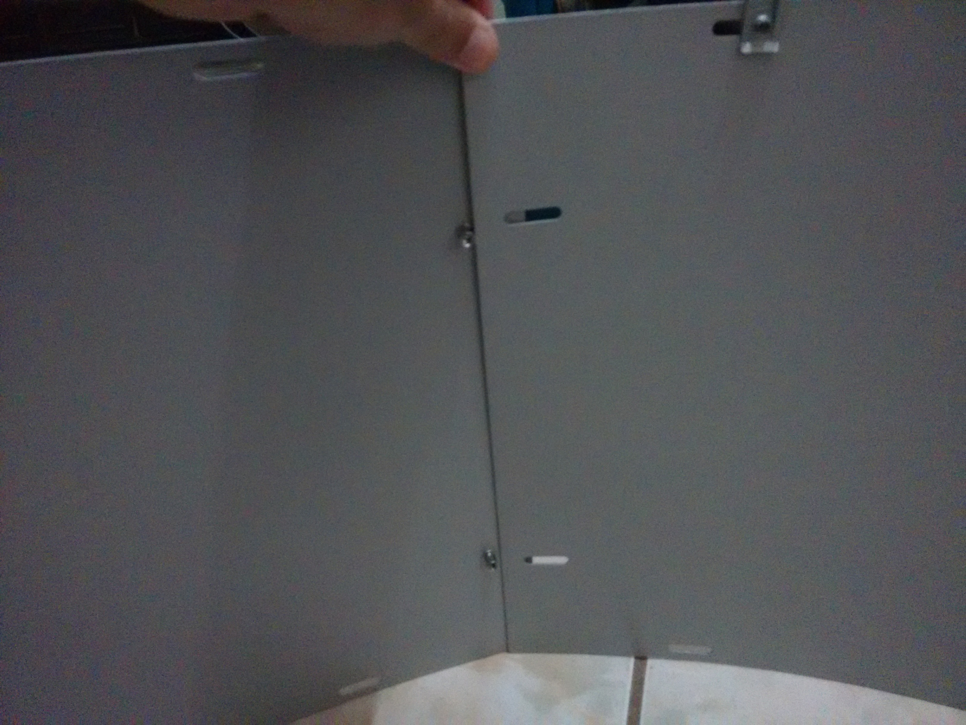

    Para vocês notarem, uma foto com 2 lâminas uma do lado da outra, onde se percebe que as furações de uma não encaixa no soquete da seguinte:
Nome:	         IMG_20170224_133010.jpg
Visualizações:	287
Tamanho: 	1,90 MB
    (coloquei os soquetes aparecendo ao lado da lâmina, pois se eu colocar as furações para traz, onde deveriam ficar, não iria dar pra perceber a altura das furações, as quais não dariam para colocar o parafuso visto o soquete de uma estar deslocado da furação da outra)
    Talvez eu esteja deixando de perceber algo muito elementar que me permitirá montar ela, mas matutei e matutei e não consegui.
Visualizações:	311
Tamanho: 	1,86 MB
Visualizações:	287
Tamanho: 	1,90 MB

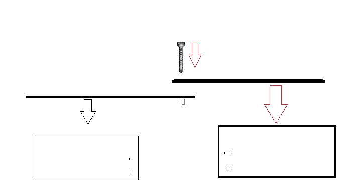

    As chapas calandradas não encaixam nesse parafuso... são colocadas na parte superior e apertadas com um parafuso passante.

    Pelo que eu percebi, essa seria a ideia. Porém, perceba na última foto, onde o soquete para o parafuso de uma das lâminas, esta deslocado das furações da outra. Na foto que eu enviei, o soquete mais de baixo está QUASE certo, e até daria para aparafusar forçando um pouco, porém o de cima, veja como o soquete fica bem mais abaixo da furação. Não tem como colocar o parafuso pela furação, ele não acerta o soquete, fica muito acima.

    Como você fez para encaixar as lâminas do shield se a sua estava deslocada tb?
    As minhas aqui não tem como, se eu forçar para encaixar o parafuso em um soquete (o de baixo, que fica ma que está mais próximo, conforme na foto), o de cima é impossível de colocar, pois o soquete fica mais de meio centímetro deslocado da furação.

    Tive o mesmo problema, a furação não batia... então com calma peguei uma lima chata e gastei um pouco por dentro (é aluminio, é bem fácil) em ambos os furos, deu até pra dar um acabamento legal, nem da pra perceber.
    Edit: Agora vi com mais atenção suas fotos, a furação das suas estão muito piores que da minha, eu aumentei talvez 1mm de largura em cada um... mas na sua está demais.

    Pois é, no meu caso eu vou ter que alargar bastante a furação, e usar uma ruela bem grande nos parafusos de fechamento do shield, viso o buraco ficar bem grande para encaixar. Se a ALGcom e/ou o vendedor que eu comprei me garantirem que não vou perder garantia fazendo isso, me autorizarem, eu faço sem problema. To com medo é de fazer isso por conta, e depois descobrir que tem algum outro problema na antena, e eles não me darem garantia por eu ter alargado a furação.
