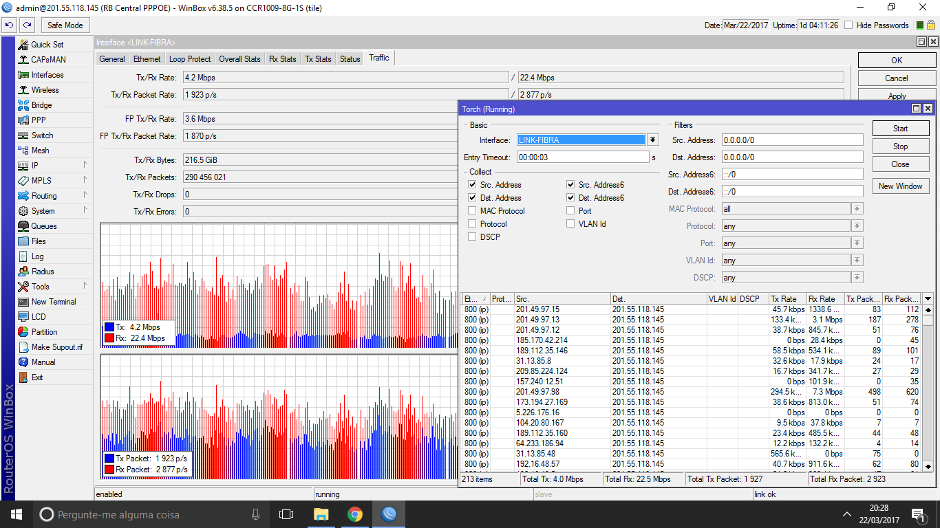

    Padrão Re: Ccr 1009 - 8g - 1s travando
    ta um torch na interface do link
Nome:	         torch.png
Visualizações:	299
Tamanho: 	111,6 KB

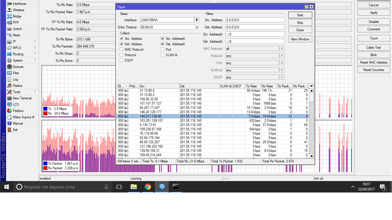

    Melhorou bastante depois de aplicar as regras, mas ainda continuo perdendo uns pacotinhosClique na imagem para uma versão maior

    Citação Postado originalmente por michelkalinoski Ver Post
Nome:	         torch melhorado.png
Visualizações:	277
Tamanho: 	117,8 KB
    Ordene esse Torch pela coluna de TX Rate ou RX Rate aí (verifique os dois), para ter os maiores valores no topo, senão não é muito útil.
