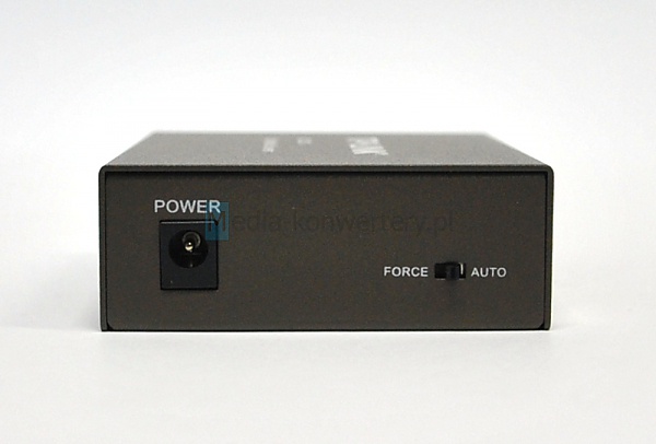

    Padrão Conversor de Mídia Gigabit SFP MC220L...Função " Force X Auto "
    Amigos, adquiri um conversor de Mídia Gigabit SFP MC 220l da TP-Link... e estou sem saber qual a verdadeira função da chave " Force X Auto " que fica na parte traseira do conversor. poderiam me ajudar a enter a finalidade, e em qual cenário eu uso essa chave?

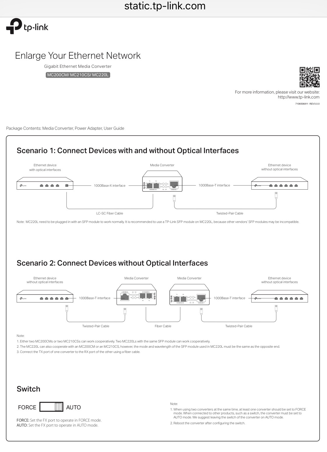

    Site do fabricante tem o manual.

    O meu Cenário está assim:
    saindo link da porta da CCR1009---patch cord---Conversor---Fibra de 800Metros---Conversor---patch cord------Swuitch /1000 (que leva para outros pops)
    Padrão Re: Conversor de Mídia Gigabit SFP MC220L...Função " Force X Auto "
    Caro Amigo Boa Noite
    Creio que a chave serve para força uma compatibilidade entres os Conversores ou Switches que usam os módulos SFP.
    Meu cenário muito parecido só trocando a CCR1009 por uma RB2011, so funcionou em force.
    Porta SFP da 2011( Modulo TP-Link) -------fibra 600mts----- Conversor--Switch/1000
    Trabalhando com 50/60MB "normalmente"
    Se a fibra vai de um conversor até outro tem que usar o auto.
    O force é um modo ativo, que ele não respeita/espera inicio de conexão (Ele é que inicia), então esse modo na prática só pode usar quando você pluga ele num adaptador SFP de RB (RB com SFP > 800m de fibra > Conversor).
    É tipo aquele auto-sense de porta ethernet que detecta se é cabo conexão ponto-a-ponto ou direta em switch (Se usa cabo cross ou normal), em situações de cabos longos as vezes é bom desativar modo automatico (E no caso de fibra tem o pessoal que bota 10km de fibra com conversor barato. 10km não é brincadeira, o sinal chega no outro lado bem débil, no modo auto é capaz de um módulo SFP não detectar, passando pra force ele força ser o ativo/master na troca/negociação inicial de dados).
    Ou seja, ativo com ativo: Precisa usar auto. Ativo com passivo: Usa force.
    Obrigado Amigo pela explicação.
    Só não entendi uma coisa, quem é Ativo e Passivo ?, os conversores em regra geral são ativos, e os módulos SFP são Passivos, seria isso?
    Isso, não sei bem se a transação trata como ativos e passivos exatamente, ou master e slave, mas os módulos ficam esperando ativação remota enquanto os conversores trocam entre esperar e tentar conexão (Dá uma rajada de luz a cada instante). Tá mais pra ficar em RX por mais tempo quando não está em force.
    Em placa de rede ethernet você tem um sensor de tensão, hora que identifica alguma tensão o chipset "acorda" e manda tentativa de sincronia. Já via fibra um sensor de luminosidade tem que ficar o tempo todo "lendo" a entrada, ele fica em RX o tempo todo, se não colocar no force pra dar uns pulsos de TX ele pode demorar muito pra esse "acordar".
    (Wifi e SSID é outro exemplo, o AP precisa mandar o SSID pra estação conectar. O modo force seria mandar SSID as vezes, o modo auto seria ficar escaneando SSID a maior parte do tempo e só lá de vez em quando mandando SSID. Adaptador/módulo não tem muito processamento próprio por isso ele fica passivo a maior parte do tempo, já conversor tem chipset de poder de processamento maior (Que processa tudo sozinho) então consegue intervalar melhor RX e TX quando está sem sincronia (Não só por cabo desplugado, também tem timeout quando fica sem tráfego uns minutos, leva apenas instantes pra refazer a sincronia mas já afeta os primeiros pacotes, os perfeccionistas não vão gostar))
