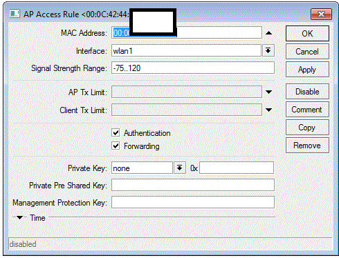

    Cuida bem no acess list se não escreveu
    -70..-120
    Precisa ser -70..120
    Ou seja, de -70dBm a 120dBm
    (-70, -69, -68... -2, -1, 0, 1, 2, 3... 119, 120)
    Pra mim isso nunca atuou direito (Demora pra derrubar conexão, ou só nega novas conexões mas mantém antigas tempos demais), mas funcionar o básico sempre funciona. Eu uso exatamente assim:
Nome:	         signal.gif
Visualizações:	264
Tamanho: 	56,3 KB
    -70..-120
Nome:	         signal.gif
Visualizações:	264
Tamanho: 	56,3 KB
    Rubem na sua regra ai você só tem que desmarcar os dois check box Auth. e Forward. Que vai funcionar. A regra esta praticamente correta, só falta desmarcar ambas.
    Att: Dzyan Mendes

    Mas ali queridinho amiguinho, o @rubem fez o contrário, só permitiu conectar clientes dentro de um intervalo de variação de sinal, não tem nada de errado na regra dele.
    Eu sempre usei com o default authentication desmarcado. Se deixa marcado não expulsa o usuário. E fica muito rápido.
