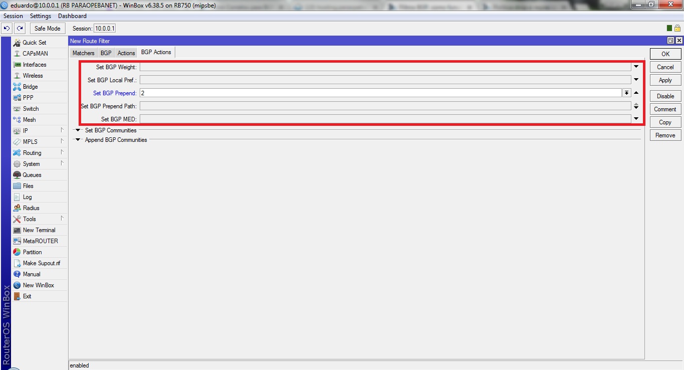

    Padrão Re: Filtros BGP, como funcionam e o que fazem
Nome:	         Sem título.jpg
Visualizações:	374
Tamanho: 	150,2 KB
    valores com prepend, weigth
    Citação Postado originalmente por edbadaro Ver Post
Visualizações:	374
Tamanho: 	150,2 KB
    ha ta
    este são atributos que vc adiciona para os prefix que vc recebe weigth é o peso que ele vai ter pra ser escolhido pra entrar na FIB , prepend vc publica as rotas em AS-PATH assim ficando maior a rota de AS pra descartar alguma rota ou equilibrar etc etc etc
