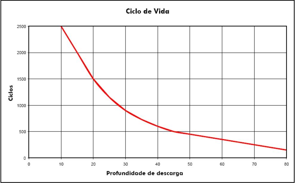

    O consumo é levemente maior de dia que de madrugada, pelo tráfego mais alto (Na verdade será maior até das 19-21h provavelmente), se fizer uma conta com esses 41Ah representando descarga de 20% por dia, a conta dá errado, porque não ficará descarregando bateria o dia todo, terá umas 8 ou 9h de sol suficiente nos painéis, e umas 15 ou 16h de bateria sendo descarregada. Ou seja, 2/3 desses 41Ah sairia das baterias, o consumo das 17h até as 9h talvez. 2/3 de 41Ah é uns 28Ah.
    Então se tiver baterias de 100Ah, todo diá será gasto 28Ah delas, será uma descarga diária de 28%.
    E como podemos ver na tabela:
Nome:	         Baterias_Freedom_Ciclos_de_Vida_02.jpg
Visualizações:	200
Tamanho: 	37,4 KB
    ou
    https://www.neosolar.com.br/loja/med...de_Vida_02.jpg
    (É feita pra baterias Freedom, mas as Bosch são iguais)
    Esses 28% de profundidade de descarga indicam durabilidade garantida de 1000 ciclos, que vem a ser 1000 dias nesse uso.
    Depois desses 1000 dias a bateria perde 20% de capacidade, vai ter só 80Ah, a descarga vai passar de 28 pra 35%, em mais 750 dias vai perder mais 20% de capacidade (Cair pra 60Ah de capacidade), e assim vai, ou seja, na hora de colocar ela já duraria só uns 2 dias e pouco sem sol, mas depois de um ano estaria durando só 1 dia nublado! (Também tem que ver que as baterias estacionárias a venda são nominalmente de 93Ah)

    Mas tá, digamos que ache uma de 150Ah (Em C100) por preço decente (Menos de R$ 800), 28Ah é 18%, pela tabela isso indica uns 1600 dias de garantia, e depois com só 120Ah de capacidade mais uns 1000 dias, aí já chega nos 4 anos e as placas já estarão velhas e oxidadas, qualquer durabilidade acima de 4 anos já é lucro, não sonhe muito mas com essa descarga diária baixa teria sim chance de chegar perto de 5 anos.
    (Se for usar 185Ah é mais certo ainda que chegue em 5 anos)
