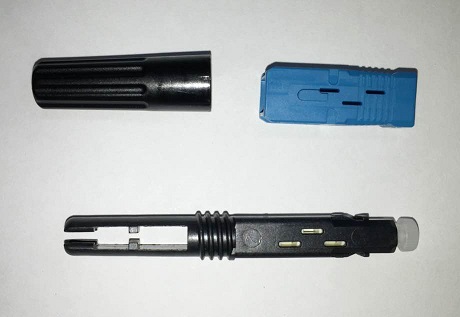

    Pessoal,
    Qual vocês acham melhor:

    1) traseira branca

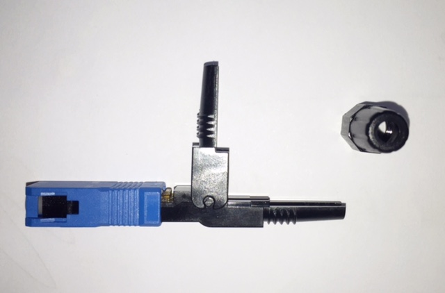

    2) Traseira de rosca sem movimento

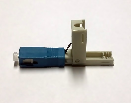

    3) Traseira de rosca que movimenta

    Na minha opinião o do meio.
    O primeiro nunca usei.Mas o último,perdi vários.A cabeca dele recua e as vezes quebra a fibra dentro,se quebrar dentro do conector já era.
    Por sinal,perdi alguns conectores quando ia reaproveita Los mas por descuido meu mesmo.Quando for desmonta pó sempre tirar a traba da fibra,pois se esquecer a fibra quebra dentro também é já era conector.Se tratando que cada conector é no mínimo 10 pila perdeu 10 conectores pesa no orçamento rs.

    Já utilizei os 3 modelos o do meio é o melhor, indico comprar os da 3M, vai gastar um pouco mas ganha em qualidade, fiz testes utilizando os 2 últimos modelos, o do meio (marca 3M), teve uma perca bem menor, dava cerca de 1db de diferença do ultimo modelo, gasta mais, mas qualidade bem superior e não da problemas. Utilizando o ultimo modelo da bastante problema e sinal alto, os da 3M que utilizei nunca me incomodou.

    1 - Deu melhor aproveitamento, de cada 10 perdíamos 3 peças
    2 e 3 - Foi o que mais compramos e perdemos até 60%

    O 1° é melhor
    O problema que ele é mais caro

    O primeiro achei bom, mais como nós estavamos começando a usar os conectores acabamos perdendo mais conectores
    Já o segundo compramos 200 peças e perdemos até agora duas peças, é olha q hj só tenho 50
    No terceiro dos 200 acho q perdi uns 40 e achei mais chato de fazer ele
    Por mim recomendo o do meio, um pouco mais cara mais bem mais fácil de fazer e com bom custo benefício
