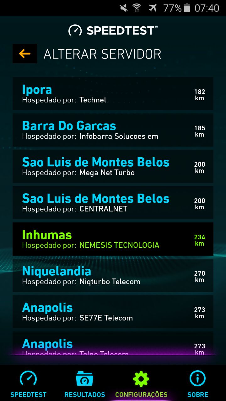

    Padrão tem como abaixar essa kilometragem?
Nome:	         IMG-20170412-WA0001.jpg
Visualizações:	256
Tamanho: 	117,0 KB
ID:      	66708entao pessoal..tenho um cliente que ele disse que gosta de jogar um game online..nao sei qual..minha internet tem o ping de 10ms..mais la no jogo dele o ping fica alto..e o servidor do jogo é aqui no Brasil..entao fazendo umas pesquisa aki eu vi que o problema é a distancia que o cliente esta do servidor..que como vcs podem ver na foto é de 234km...pois todo teste de velocidade que faço é sempre o servidor de Inhumas que é escolhido...entao eu queria saber se tem como escolher o servidor de Iporá por ele esta mais perto ou se tem como abaixar a distancia desses servidores..me ajudem aí por favor kk..É uma dúvida bem boba mais que esta me encucando rsrs

    Cara, porque tu não cadastra tuas informações no speedtest? É melhor, e mande as informações corretas pra não existir esse tipo de problema aí.
    Padrão Re: tem como abaixar essa kilometragem?
    O cara quer baixar o "km" do speedtest, como assim? o servidor de teste aonde você faz esse teste de velocidade pertence a empresa desta cidade, agora essa de setar o "km" pro cara sair jogando em lugar mais perto não tem nada haver, se o servidor que o cara joga tem o ping alto provavelmente é falta de qualidade de algum dos lados que provem o serviço. Os cara se cadastra aqui achando que da pra fazer milagre em rede sendo que existe saltos.

    assim, aonde vc colocou esse ultimo print, é só selecionar o servidor mais próximo, fale com seu cliente e oriente ele, pois também jogo online, e tenho ping de 8 ms, em teste de velocidade, porém quando jogo online, e dependendo o jogo chega a ir a picos de 30 a 50 ms, não tem como resolver, seu cliente é um dos jogadores de fps online, e como os servidores são de longe ou até mesmo de fora do país, não tem o que fazer, a não ser vc fazer uma dmz e liberar portas dos jogos para ele, já ajuda a melhorar um pouco a jogabilidade.

    Amigo vc n intendeu kkk...antigamente o servidor de Inhumas era só 102km de distancia..isso era mostrado la no speedTest..e nesse tempo o meu cliente disse que o ping dele no jogo ficava baixinho..mais depois que passou pra 234km ficou ruim

    O servidor é aki no Brasil msm amigo...antigamente esse servidor de Inhumas era só a 102km de distancia..e o ping do jogo ficava baixinho..mais depois que passou pra 234km como mostra no print o ping no game ficou muito ruim..meu cliente agr ta falando que é a net que ta ruim

    Lhufas nenhuma decerto... O cara tá com problema de rota no mínimo!!! Tem muito operador de link que tá alterando as rotas que passam pela OI (preventivamente e com um temor coerente de falência).
    E desinformado, alheio ao assunto achou que o servidor "viajou" +100km (o que não deixa de ser uma possibilidade). Ou ainda o cliente tá usando uma VPN que sai no Acre... Vá saber...
    @RafaltaNazario ...É quase certeza que é rota!!! Os pacotes não viajam em linha reta pela internet... Eles dependem de uma rota pré estabelecida, que nem sempre é a mais curta. Mas é claro que todo mundo sabe isso né... Aprendizado básico de redes a gente nunca esquece.

    Isso msm que eu tava pensando amigo..acho que o link foi redirecionado pra outros rumos causando aumento da distância..antigamente era 102km de distancia..agr é 234km..e só foi isso acontecer que o jogo que meu cliente joga ficou ruim...pelo menos vc conseguiu intender um pouco da minha dúvida kkk
    Então @sphreak , o certo para saber se houve alteração de rotas é por meio da comparação do tracert antes e depois da mudança de ping.
    Se orientar pelo Speedtest não vai dar em conclusão nenhuma. Alguns 100km a mais em matéria de velocidade da luz não deveria influir em nada.
    Se houve mudança de rotas por parte de operador de link por um motivo ou outro, a questão não irá ser resolvida pela leitura do speedtest em outro servidor.
    O speedtest escolhe o servidor de teste baseado numa leitura de ping. Simplesmente este de Inhumas está respondendo melhor, mas não significa que se mudar a leitura para o de Iporá, o desempenho do ping na rede dele até o servidor de jogos vai mudar.
    Nazário, faz um print do tracert até o servidor de jogos.

    É a minha conclusão também... Mas com sinceridade... só consegui chegar a essa conclusão depois de ler umas 3X o tópico
